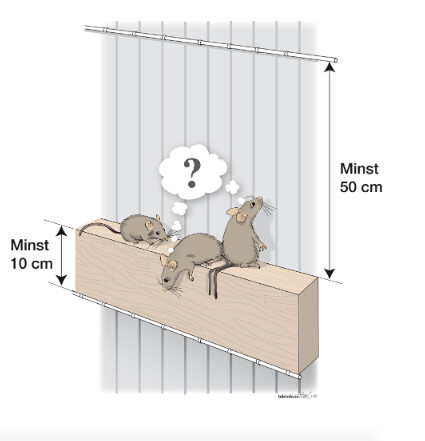

Jag kan ju nämna att funderingarna startade när jag för någon vecka sedan gjorde lite arbete i ett höglager, och så var det någon som tänkte att det skulle bli infälld installation, och jag menade att normalt sett så använder man stegar som finns, och sen utanpåliggande sista biten, rätt ofta i ett utanpåliggande VP-rör (som ger både lite extra mekaniskt skydd och en rak snygg installation som går snabbt att få på plats, rakt är väl typ det enda visuella kravet som ställs i sådana här miljöer).Mikael_L skrev:
Och det var inga problem här, inga protester eller så.
Men sedan dess har jag funderat på ifall det finns något regelverk som styr.
Med infällda installationer i ekonomibyggnader som stall/höloft/lager, så finns det risk där att mössen flyttar in och kan gnaga på allt som kommer i dess väg. Därav inte lämpligt med infällt.
I omnämnda lokaler ska/bör alla ledningar ligga på undersidan av regelverk i tak, samt min 20 cm från överkant på horricentralt monterade träbjälkar, om möjlighet finns för möss att ha sin väg ovanpå dessa.
Sen för att inte förglömma är att det ska/bör vara metallmantlade kablar och metalldosor.

Men de klättrar nog inte och sen hänger kvar uppe på väggen för att klänga och mumsa på kabel så speciellt mycket.
Men mycket riktigt, de kan absolut klättra väldigt högt (mer än 50 cm) på många slags helt lodräta väggar (kanske inte plåt), men jag tänker att regeln "minst 50 cm" för kabeln utgår ifrån att de inte brukar stanna mitt på väggen då, utan klättra vidare tills de finner en bättre plats att vara på.
Råttor är rätt stora, så därför kan det behövas 50 cm ...
