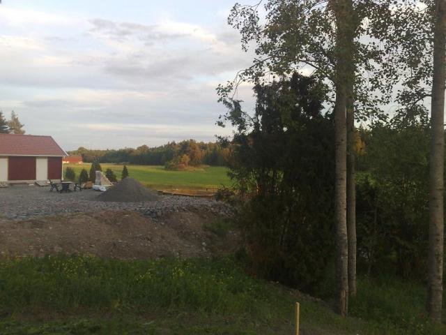

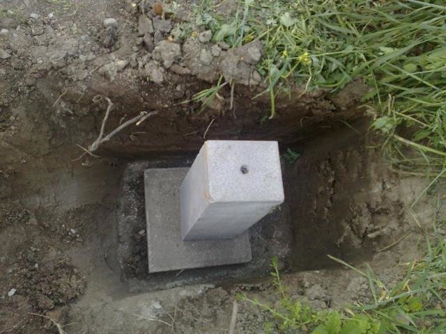

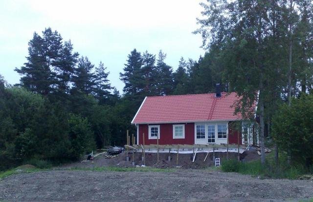

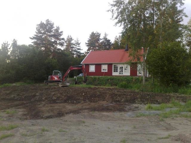

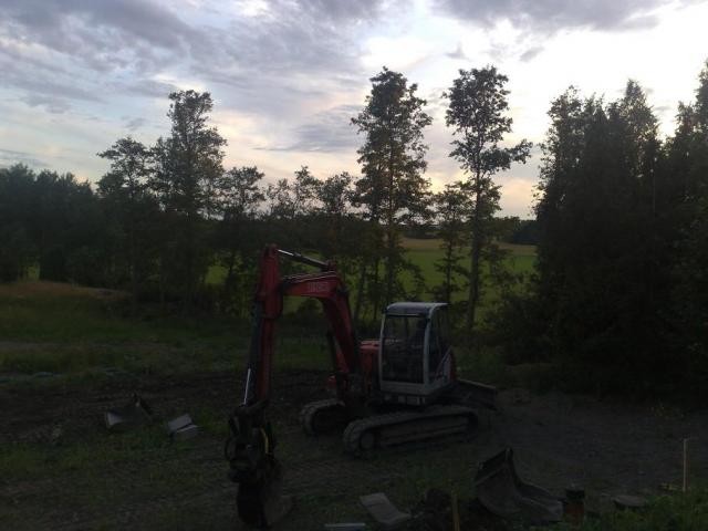

Vi har dock fyllt ut med de jordmassor vi tog extra, cirka 80 kubik för att fylla ut tomten ännu mer. Blev riktigt bra med mer användbar yta. Vi har även börjat gräva ner plintar inför det stundande altanbygget. Vi har grävt en bit ner i marken och sen lagt ett lass grus och en 35x35-stenplatta och där på ställt en plint.

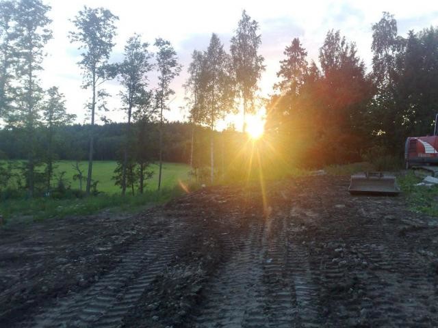

Sedan kommer lite utsiktsbilder från tomten. Kommer bli riktigt bra när altanen är klar!

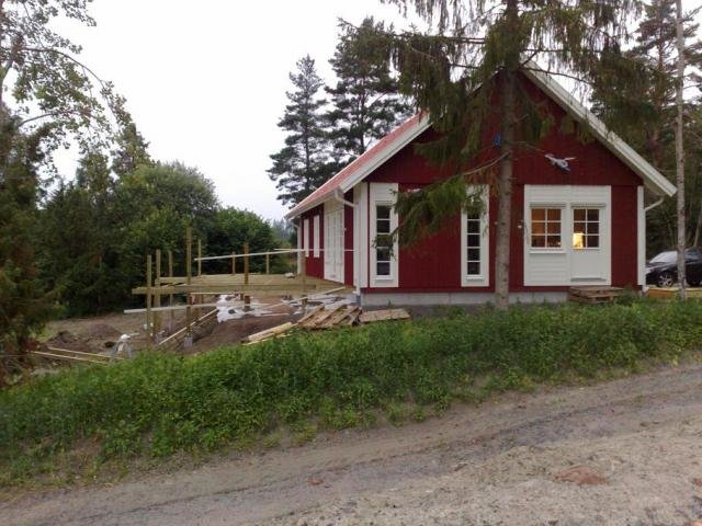

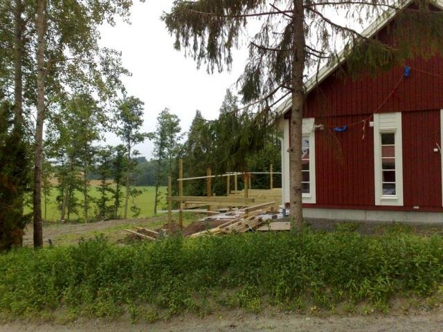

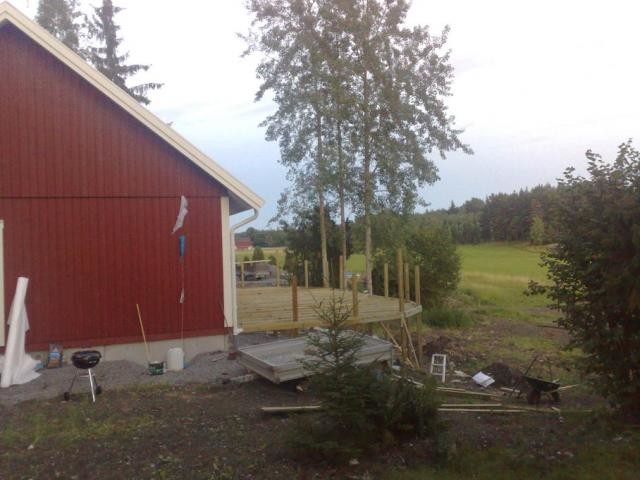

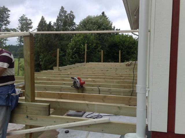

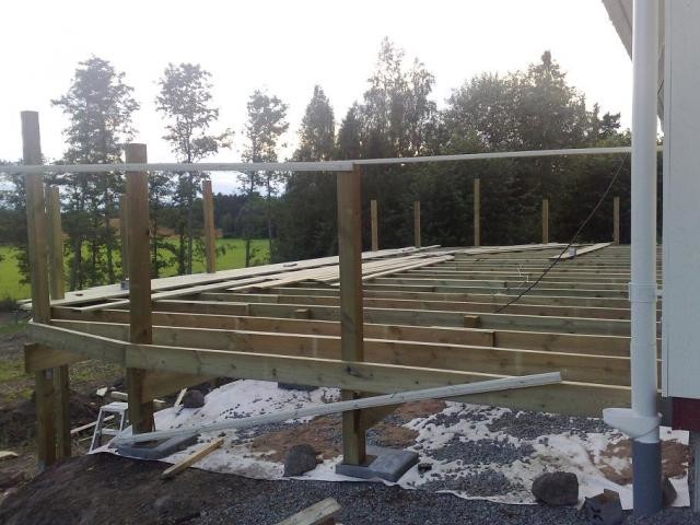

Altanbygget är i full gång. Det blir som sagt 13x6 meter med rundade hörn så det blir väl runt 70m2.
Nu är själva ramen klar och spikreglarna är utlagda. Det blir massor av spill eftersom det inte finns spikreglar på 6m. Snart ska det börja läggas trall. Jag ngrar inte alls att jag valde att runda hörnen. Det blir en del merarbete men det blev mycket snyggare.
För er som undrar så är skräpet som hänger på väggen sånt som ska skrämma bort en hackspett.

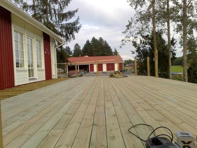

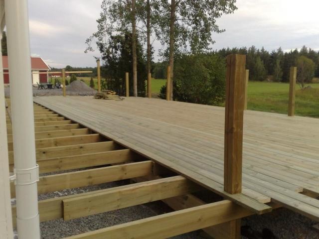

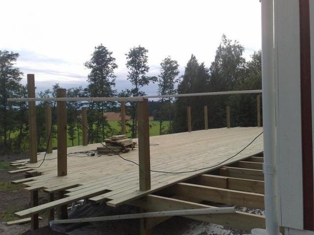

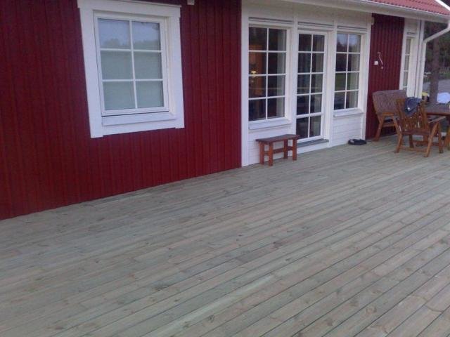

Nu kommer lite mer altanbilder. Det tar en jäkla tid iaf. Skulle inte vilja veta hur mycket arbetskostnaden skulle ha hamnat på om vi lejt bort detta. En halv dag till så är trallen klar iaf. Sen ska det bli räcken och en stor trappa. Det vita på huset (knutar osv) håller på att målas en gång till just nu. Vi kommer att måla offerbrädan vit istället för röd som det var från början. Bilder kommer på det senare. Det röda målar vi en gång till i vår.

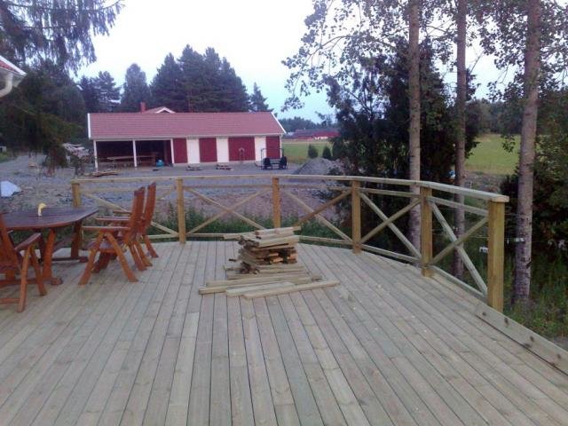

Nu är all trall lagd. Vi fick kapa sista brädan för att få plats vid fasaden. Vi har även hunnit kapa utstickande trallbrädor så att nu ser man rundningen mycket tydligare. Det blir en hel del extraarbete när man arbetar men det är det värt.

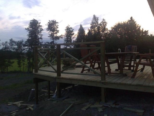

Vi har även hunnit en bit med räcket och våra kryss. Än är det dock mycket arbete kvar.

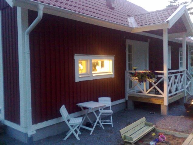

Slänger med en bild på hur det blir med vit offerbräda. Tycker det lyfter huset mycket mer än vad det gjorde när det var rött.

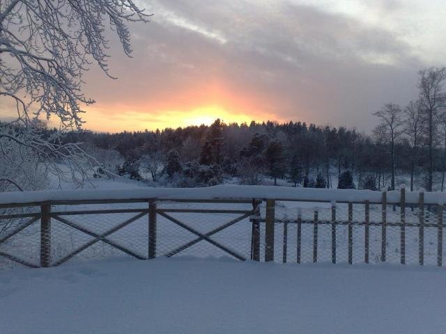

Altanen har dock fått bekänna färg efter att massor av blöt snö rasat ner med full kraft. Det var en sen kväll och vi kände hur det började skaka i huset och sen brakade det till som bara den när snön träffade trallen. Det var flera ton snö som rasade ner, men altanen klarade det galant. Jag tror nog att vi kan ha dans där i sommar
Vi ska snart sätta igång med markarbeten och så småningom börja så gräs. Vi kommer att så frö. Så det kommer att köras med jordfräs och sedan på med matjord och så. Altanen ska byggas klart med trappa och kläs in samt att vi ska göra en ordentlig grind. Men det blir nog till sommaren.
Skickar med en liten bild när det var en hel del snö och en fin solnedgång.
