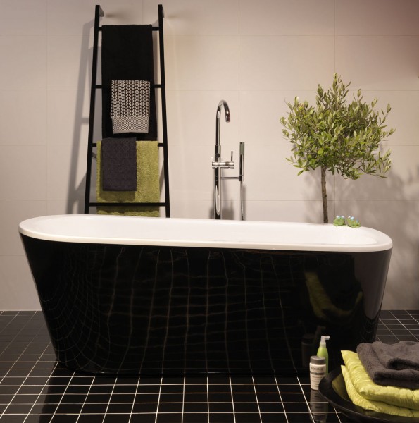

Vi har själva köpt in kakel och badrumsinredning nu. Kommer bli glasmosaik som går i svart på golvet och sen enkelt vitt blankt på väggarna och samma mosaik i en väggnisch. Blev ett svart badkar från Hafa också. Nu är det bara golv som jag ska köpa in. Blir nog vanlig 14mm 3-stavig ekparkett.
Nej, det kostar en hel del och då var det ändå en billig mosaik. Fast vi kompenserade det med ett väldigt billigt vägg-kakel. Mosaiken kostar nästan 20 ggr mer än de vita plattornaTheStills skrev:
Jag såg att badkaret var väldigt stort, det ska bli kul att testa det. Det känns lite plastigt dock. Håller det verkligen att stå i?
