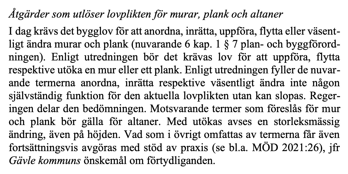

EDIT: Regeringen nämner inte ens denna uppenbara situation i propositionen när man redogör för vilka åtgärder kring plank och murar som utlöser bygglovskravet:
Text om bygglovskrav vid åtgärder kring murar, plank och altaner enligt PBL.
Hade man inte strukit "väsentligt ändra" från lagtexten som åtgärd som utlöser bygglovskravet så hade det i alla fall funnits en författningsmässig grund för att hävda att bygglovskrav inträder när man river byggnaden, det är ju en väsentlig ändring kan man hävda med lite tråcklande. Men nu finns ingen åtgärd som utlöser bygglovskrav vid en rivning av byggnaden planket har uppförts bygglovsfritt invid.
