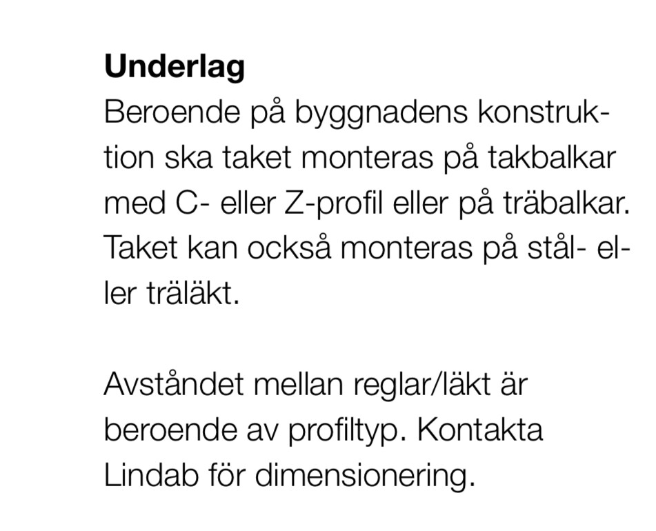

Ska jag sätta sapikläkten (alltså det jag skruvar plåten i) cc60? Jag kör 45x70.
Monterkngsanvisningarna ger ju ingen upplysning:
  • Text som ger bygginstruktioner för takmontering med val av material och profiltyp samt råd om att kontakta Lindab för mer information om dimensionering.

Jag hade samma dimensioner och satte cc 60

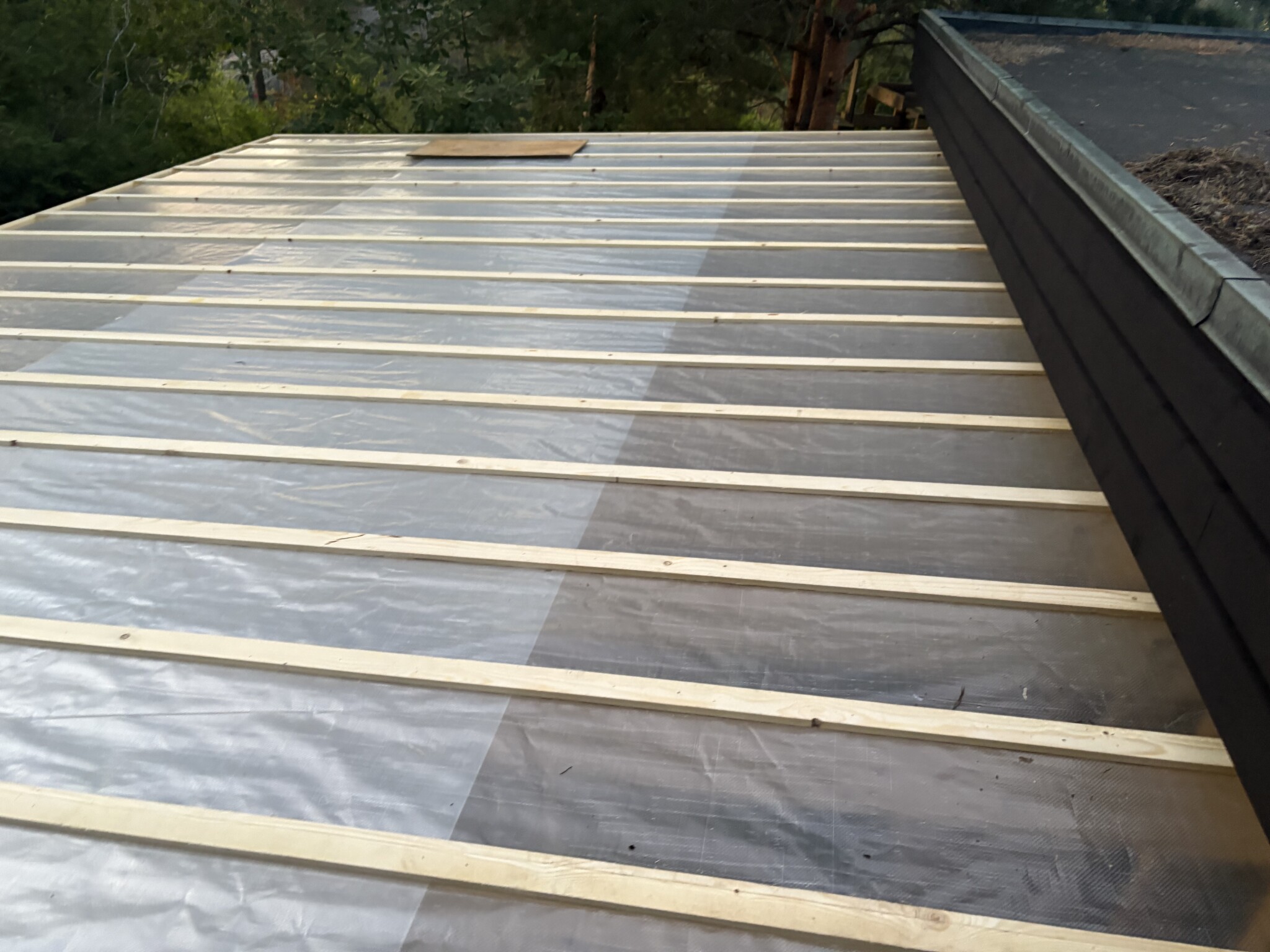

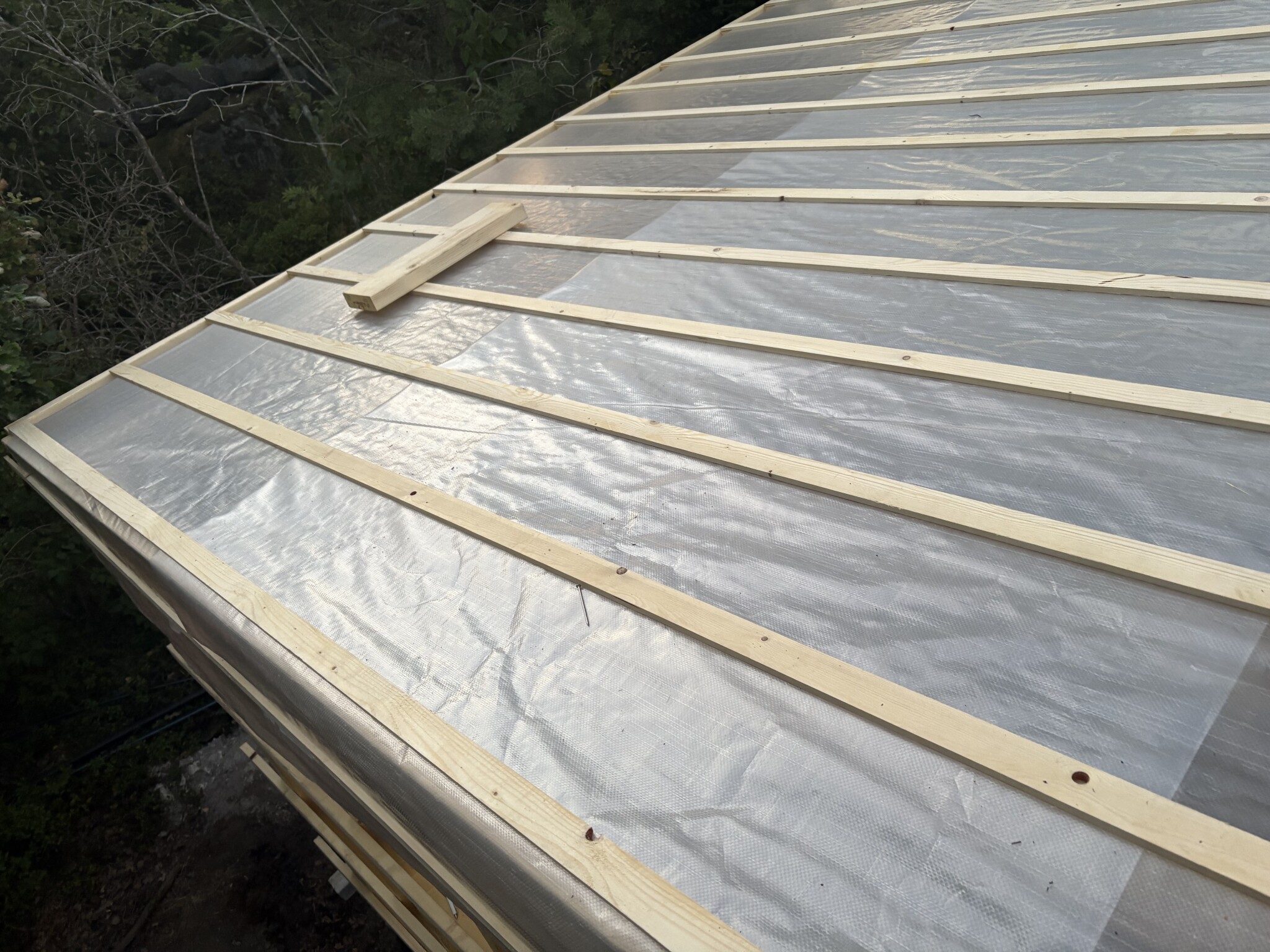

Jag fick upp kondensväven igår:
  • En svag lutning på taket med nylagd kondensväv och träreglar, omgivet av träd i bakgrunden.
  • Taket täckt med kondensväv och träreglar, del av ett byggprojekt med fokus på låglutande tak.
