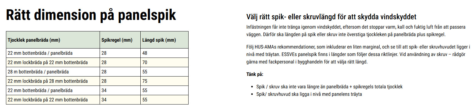

Panelspik är kort för att just inte gå igenom vindskydd. Att den är kamgängad gör så att den sitter. Du kan ju pröva att slå in en 75 mm spik och en panelspik i en regel och pröva att dra ut dem med kofoten.
Tips från Essve.
Tabell och instruktioner från Essve om rätt dimension på panelspik för att skydda vindskyddet, inklusive spikregel- och spiklängd baserat på brädtjocklek.

Ja det stämmer men är inte dina 2.8x48mm ringade alltså inte släta som tretums handspik?
S
Ah det är sån väldigt räfflad spik. (Dvs skruv i fårakläder...) Då håller jag kvar min tumregel för övrig spik.

Håller med, jag tror att denna spik har tagits fram när man använder 28x70 som spikregel i en stomme med stående reglar innanför för att inte punktera vindskyddet som ligger emellan stommen och spikregeln..

Jag spikade panel med 2,8x48 maskinspik dom sitter som berget. Handspikad 75mm satt inte lika bra. Av nyfikenhet så handspikade jag några 2,8x70 eller vad det var och några 2,8x48 med maskin, 2,8x70 spikarna gick att dra ut relativt enkelt jämfört med 2,8x48 spikarna. (Testade även 3,1x90 maskinspik där gick träet sönder innan jag fick ut spiken). Hade 28 gles som "luftläkt"
