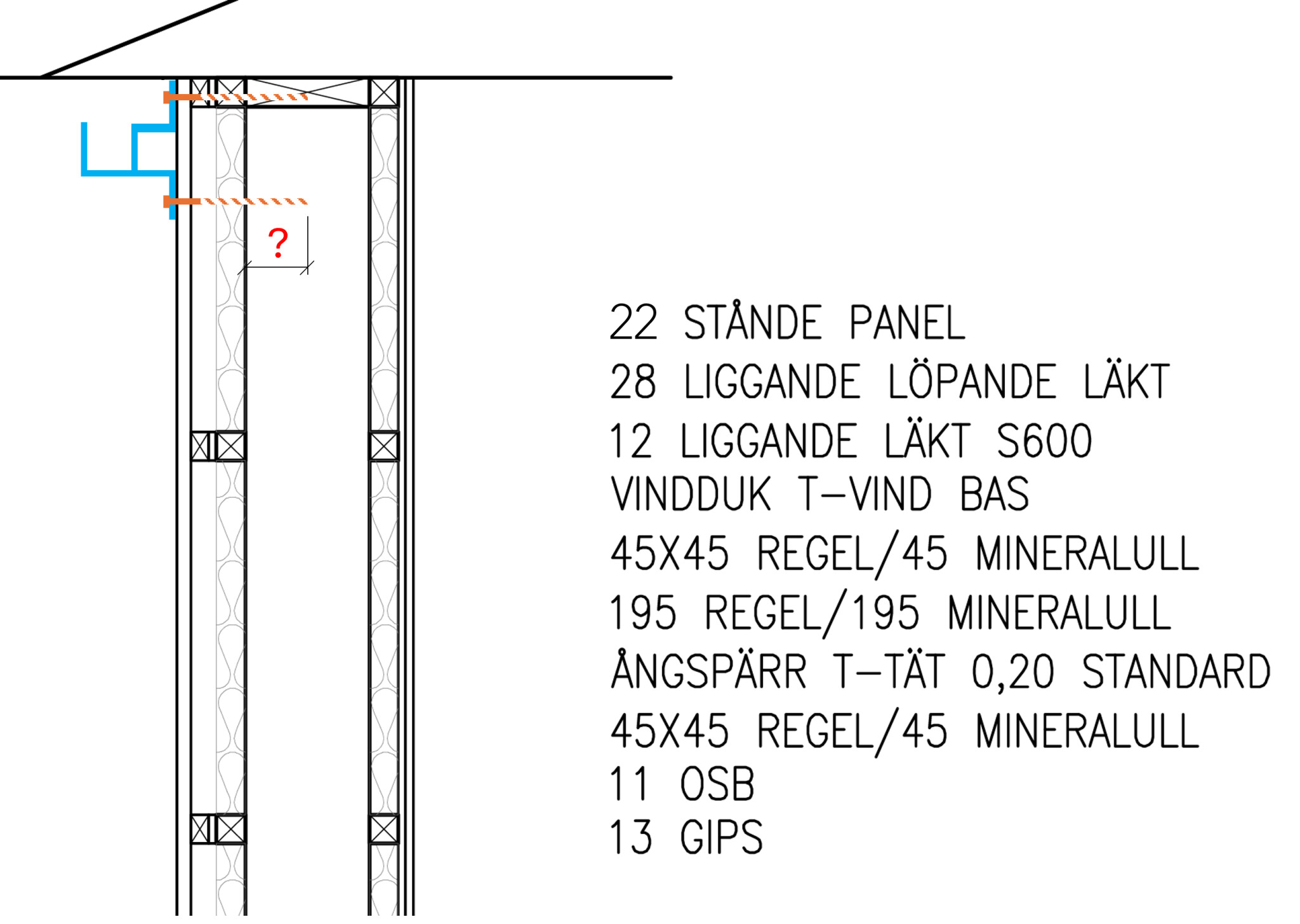

Planerar att motera en markis på fritidshuset, men jag är osäker på hur långt skruven bör gå in i de bakomliggande reglarna?
Hålen i konsolerna har 12,4mm i diameter så jag är inne på 10 mm Jumbo Jetting skruvar, men då det är en luftspalt + 45 mm extra isolering innan 195x45-reglarna så lär jag behöva 180 mm långa skruvar vilket når ca 65 mm in i reglarna om man räknar med konsolens tjocklek.
Räcker det med 65 mm? (Jag inte har lyckats hitta några som är längre än 180 mm med en diameter på 10 mm)
  • Ritning av väggskikt som visar dimensioner och material som panel, läkt och reglar för montering med 180 mm skruvar i fritidshus.
Grundregeln för träskruv är 5 x skruvdiametern i infästningsdjup
Kör du med 10mm skruv så ska du ha minst 50mm i infästningsdjup så 65mm räcker.
Använd en skruv med stor skalle och kör med så stora brickor som möjligt.
