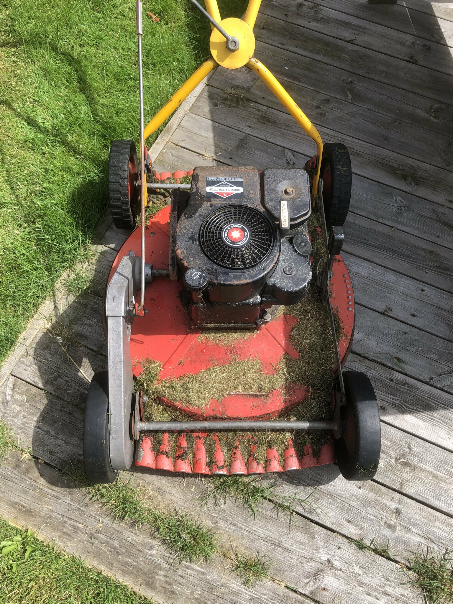

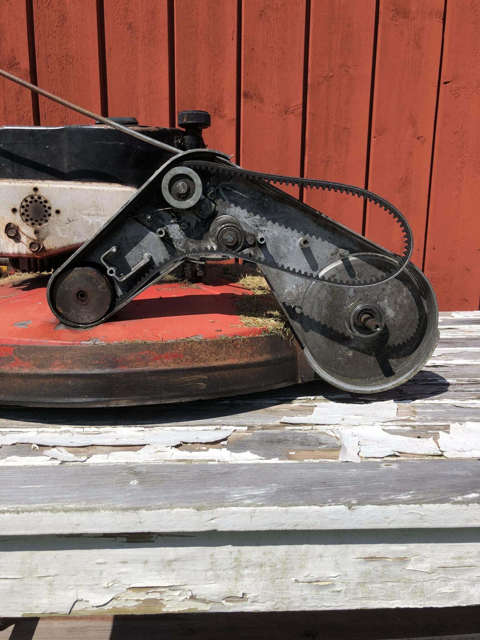

Köpt ny rem (kilrem?) till framdriften på en Klippo 2184 som gått av. Köpte på auktoriserad återförsäljare men den visade sig vara alldeles för kort. Den var ca 88 cm lång, men när jag mätte med ett snöre så borde den vara runt 106 cm. Någon som vet korrekt längd och/eller artikelnummer el dyl? Kanske även bra köpställe.

Hittade nedan tråd där måttet 112 cm och artikelnummer 1762 (5254801-01) nämns. Kan det vara det tro?
"Har en likadan maskin och letade över hela nätet men hittade inget. Så köpte en orginalrem men hoppas att detta hjälper någon annan för snart slutar Husqvarna med att stödja gamla godingar.
Bredden är 1 cm. I löst läge är måttet precis över 112 cm och i monterat/spänt läge 2 cm till.
Orginalrem heter 1762 (5254801-01) till alla gammal självgångare."

Så här ser min Klippo ut. Står 2184 på kåpan.boboz skrev:
