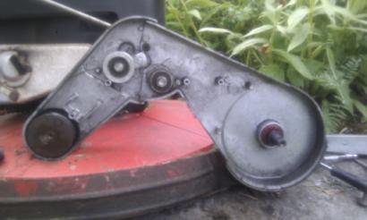

Jag har en gammal Klippo med drivning, där drivremmen nu har gått av. Jag har köpt en ny, original Klippo, och ska montera den. Enligt instruktionerna är det bara att ta av skydet för växeln, ta av framhjulet och sätta dit den nya remmen.
I verkligheten är det inte så enkelt, och fattar inte hur dom har tänkt.
Att få av skyddet och framhjulet var inget problem. Men när det gäller att få remmen på drivhjulet är det lögn i h-e, eftersom det inte finns utrymme nog mellan drivhjulet och baksidan av skyddet, och det skyddet går inte att ta av (se bilden, drivhjulet är nere till vänster) Är det nån som vet hur det är tänkt att man ska göra?

Ja, jag har försökt göra det hela j-a dan, men jag får inte loss drivhjulet, det sitter som berget. Halv burk 5.56 har det gått åtMatti_75 skrev:

Men jag står med samma problem nu, man skall tydligen använda en avdragare för att få bort remskivan/reivhjulet. Inhandlade en avdragare men klorna är ju alldeles för tjocka för att få on mellan hjul och skydd, går knske att modifiera.
Några tips ?

Ja, det verkade hopplöst att få en ny drivrem på plats för mig också.
Men genom att fila ner tänderna på ca 15 cm av remmen gick det att pressan ned den. Om man delar på kåpan - delarna sitter ihop med en skruv - och vrider den nedre delen runt axeln från motorn, så kan man öka den snåla glipan. Och sedan går det att pressa eller slå ner den. Det blir enklare om man är två - en som vrider kåpan och en som pressar ner remmen.

Skall kika på detta, men detbör ju finnas ett bra sätt att ta av drivhjulet så man slipper fila med remmen.
Någon som vet om drivhjulet är delat ?
På någon sprängskiss jag tittade på såg det ut bestå av två halvor, men det kanske är en senre modifiering för att undvika detta problem ?

Har en Klippo Compact El från ~90 ca. Mitt drivhjul är delat. Upptäckte det i förra veckan när skruven släppt och allt var på väg ut genom kåpan.

Kollade på detta, och det ser faktiskt ut som om drivhjulet är delat.
Tar jag med en plolygrip och ruckar det sp tycks det röra sig lite mot axeln, dår det även sitter en krysskil.
Men det vill inte komma loss och någon plats för avdragare finns inte, har ny dränkt in det med rostlösningsmedel.

Jag bytte på föreningens Comet för ett par veckor sen, inga problem. Bara lossa lilla skruven i mitten på remskivan så delade allting sig direkt. Var värre att få ihop då det sitter en fjäder bakom som pressar ihop remskivehalvorna och ville trycka bort skruven innan den greppade.

Ja Ja JA !
Nu är det löst och ny rem på plats !
Knackade som enligt ovan, och sedan gick det att rucka löst.
Det hoppade inte ut, detta då det inte satt någon fjäder mellan halvorna, vet ej om det skall göra det på denna modell ?

Har en likadan maskin och letade över hela nätet men hittade inget. Så köpte en orginalrem men hoppas att detta hjälper någon annan för snart slutar Husqvarna med att stödja gamla godingar.
Bredden är 1 cm. I löst läge är måttet precis över 112 cm och i monterat/spänt läge 2 cm till.
Orginalrem heter 1762 (5254801-01) till alla gammal självgångare.
