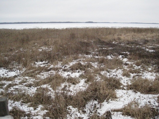

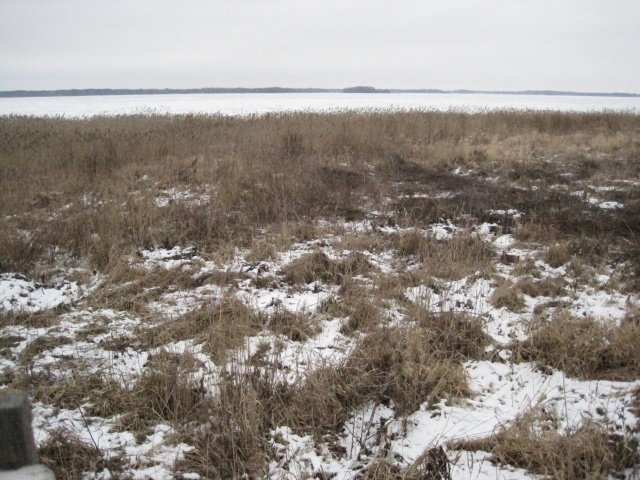

Jag har servitut på en båtplats och har tillstånd va markägaren att lägga den inom ett område. Dock är det väldigt långt ut till vattnet enligt bilden. Säkert 50 meter om inte längre. Verkar tidvis vara ganska så torrt på större delen av strandkanten för långt ut på bilden växer mindre träd och buskar.
Finns det någon som har ídé hur jag kan få till en budgetbåtplats? Kan självklart lägga lite pengar på den men att lägga 100 000 kr känns inte aktuellt så en flytbrygga ända ut känns uteslutet såvida ingen har idéer på några tillgängliga och prisvärda flytblock.
Om du kan bygga själv så är ju det inte så dyrt med plasttunnor å tryckat virke. Är det strömt eller besvärlig islossning kan det va smart en enklare flytbrygga då den ändå måste ur vattnet inför vintern.

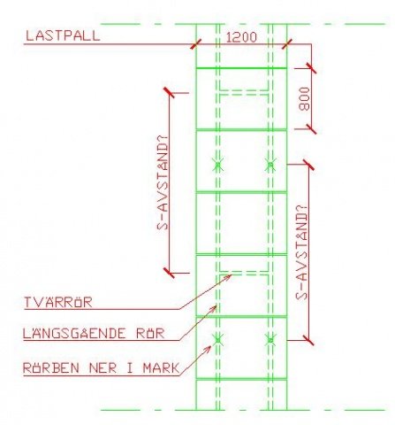

Jag har en brygga som är byggd av en rörställning ovanpå vilken jag lägger SJ-pallar som jag har lagt trall på. Oerhört smidigt, plockar bort pallarna varje vinter och det går fort. Rörställningen låter jag vara kvar, ibland vrider det sig lite av isen men eftersom det sitter med rörkopplingar så är det bara att lossa lite på muttern och vrida tillbaks det. På sidorna drar jag i plank som låser pallarna, utan dessa går det inte att gå på sidorna av bryggan för då vippar hela pallen och man trillar i.
Tack för tipset! Låter mycket smidigt och borde bli hyfsat snyggt också pga. trallen. Rörställningen hur ser den ut och vilken dimension har den?Korvgubbe skrev:Jag har en brygga som är byggd av en rörställning ovanpå vilken jag lägger SJ-pallar som jag har lagt trall på. Oerhört smidigt, plockar bort pallarna varje vinter och det går fort. Rörställningen låter jag vara kvar, ibland vrider det sig lite av isen men eftersom det sitter med rörkopplingar så är det bara att lossa lite på muttern och vrida tillbaks det. På sidorna drar jag i plank som låser pallarna, utan dessa går det inte att gå på sidorna av bryggan för då vippar hela pallen och man trillar i.
Byggnadsställningsrör är exakt vad det är!
Jag har dessvärre ingen bild att visa, men principen är väldigt enkel. Två långa rör som är ihopkopplade med några "tvärrör" bildar själva ramen på vilken SJ-pallen sedan vilar. Ramen i sin tur bärs upp av benen som är rör nedslagna i marken/botten. Hela rörställningen sitter ihop med kopplingar av den här typen.
Angående utseendet så tycker jag att det blir väldigt snyggt, ingen del av rörställningen eller SJ-pallarna är synlig utan det är bara trallen och "sargen" som syns när bryggan är lagd. Med absolut noll underhåll kan man räkna med en livslängd på ungefär 15 år, sedan börjar SJ-pallarna ha gjort sitt. Planerar att byta ut dem mot moderna SJ-pallar i plast och då blir det trallens livslängd som styr, borde vara minst 20 år. Rörställningens livslängd vet jag inte vad den blir än, snart 30 år och ser mer eller mindre ut som ny.
De verktyg jag behövde var en slägga, ett långt vattenpass, en stor ringnyckel till kopplingarna samt en rörkap. Till SJ-pallarna behövs en kofot/bräckjärn, en skruvdragare och valfri såg för att kapa upp trallen. Borde inte ta mer än en helg tidsmässigt.

Det låter smidigt! Jag bifogar en skiss för att se om jag förstått dig rätt. Om det är så du menar kan du uppskatta på ett ungefär vilka s-avstånd du använt dig av?

Du har fattat helt rätt! d^_^b
Avståndet mellan pålarna (s-måttet) ligger runt 1,3-1,5 meter och det är verkligen superstabilt. Visst, markens beskaffenhet påverkar säkert, det är sandbotten vid min brygga, men håller man sig till max 1,5 meter så är du nog på säkra sidan.
