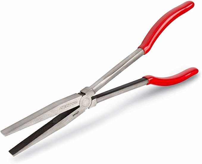

Hej på er verktygskunniga!
Jag letar efter en tång med dessa attribut. Andamålet är lite specifikt. Att fiska ut små foliepaket med knivblad i, ur en härdugn som oftast håller upp mot 1100 grader. Har i nuläget en sådan här Tekton på 30 cm, som är perfekt framtill men ändå decimetern för kort tycker jag. Just när man lägger in kortare blad en bit in i ugnen. Då ryker det om svetshandskarna.
Har kikat lite på en smidestång på 40 cm med platta käftar. Det finns även svets tänger på 40 cm, men vill ha utan låsning. Någon som har andra tips?? Man skulle ju också kunna förlänga denna, men..

Två bitar plattstål, typ 4x20 mm, förlängt med 10 mm rundstång och en nit.
Vrid plattstängerna 90 grader och borra hål för niten.
Svetsa fast rundstängerna som handtag.
