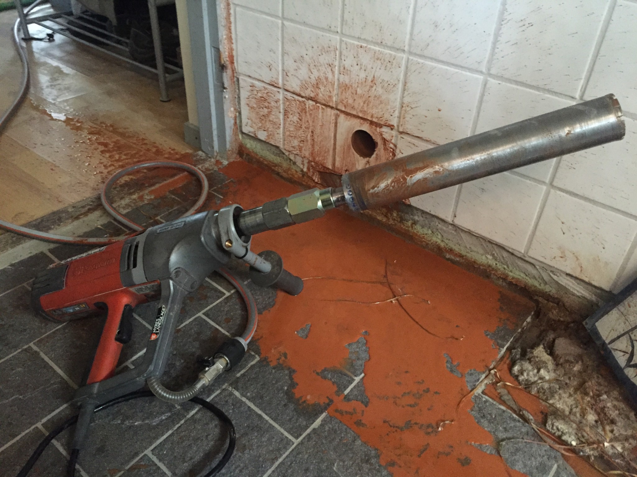

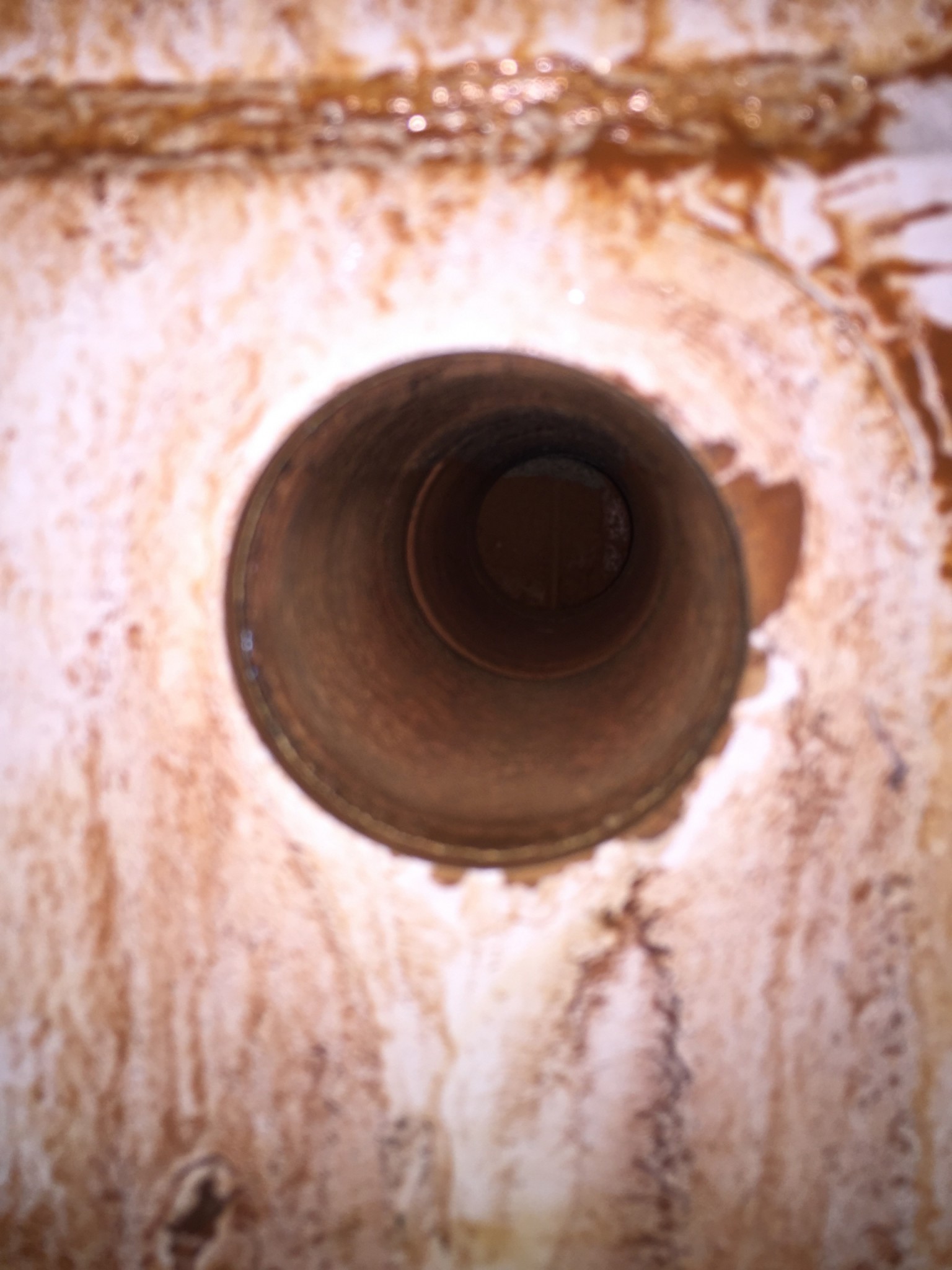

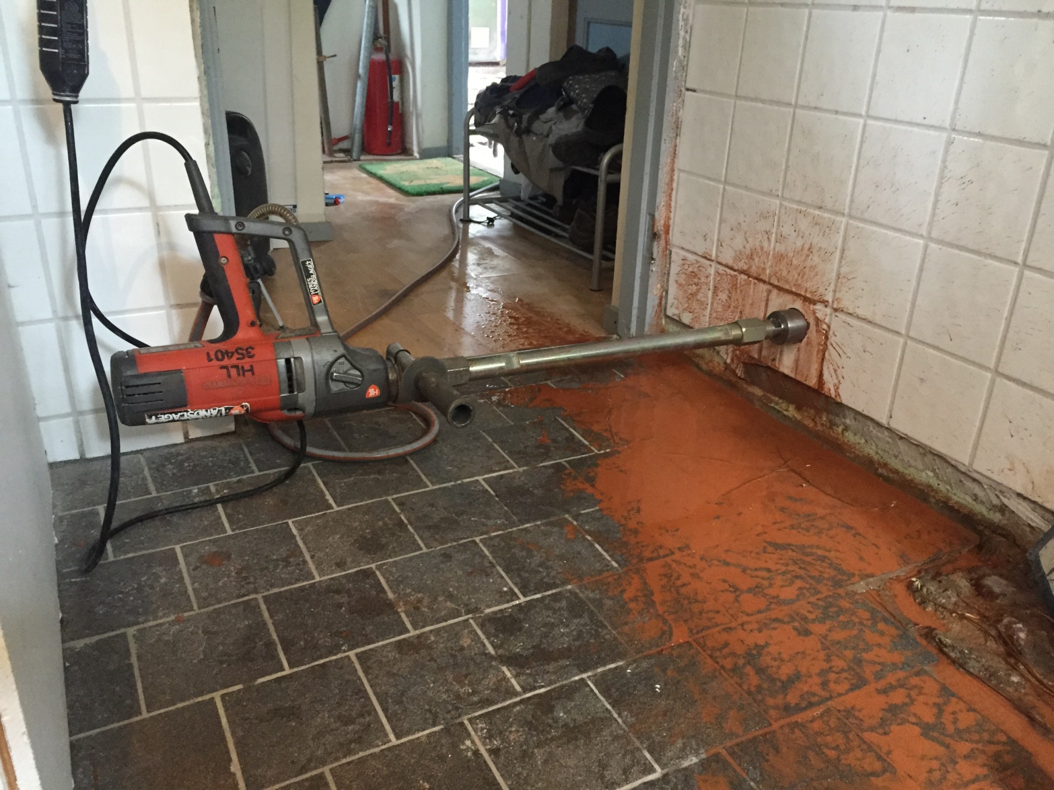

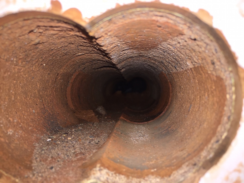

Allright, jag kom igenom!
Maskin med 61mm kärnborr på.
Tog ut första 400 så jag kunde sticka in borret och skruva på förlängaren.
Förlängaren gav totalt 1050
Skönt att slippa bila upp ett hål som passar bilmaskinen!
Blev perfekt, prickade tillochmed rätt på andra sidan...
randomkaka och 3 till
Tips för att pricka rätt om man ska in djupt är att noggrant mäta in höjderna med en linjelaser,jag har en bosch 360. Sen är det till att mäta från vägg eller dörröppning så man hamnar rätt på linjen.
För att styra in kärnborren i väggen använde jag skorna och höll den på plats. Man kan även kapa en plyfabit och såga ur som ett V i mitten att ha som anhåll.
När man väl kommit in går det stadigt...

Det är fram och returledning till golvvärme som ska dras, håller på att renovera källarplanet :thumbup:
Allt ska rivas så det får stänka...
