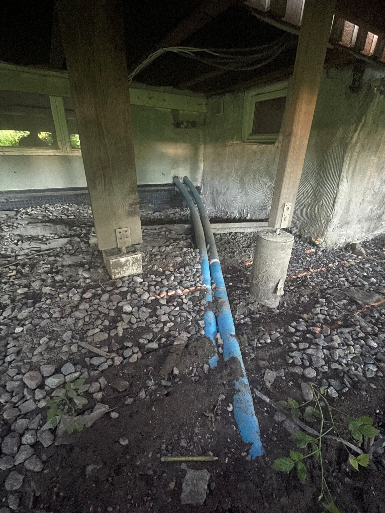

Har köpt ett hus där bergvärme finns installerat.
Där bergvärmeslangen kommer upp ifrån borrhålet ligger rören frilagda ovanför marken ca 2-3m under en altan innan rören sedan går in igenom källarväggen och vidare till bergvärmepumpen.
Antar att dessa rör egentligen bör isoleras/byggas in med någon isolerad låda då jag misstänker att man tappar en del energi på dessa frilagda rörmetrar utomhus nu vintertid?
Någon som har en uppfattning om energiförlusten?
Att tilläggas är att det är en äldre bergvärmeanläggning/borrhål där redan nu borrhålsdjupet är rätt underdimensionerat sätt till dagens standard.

Det ser ut som de redan är isolerade, oisolerade är oftast 40 mm tjock och svarta.
I övrigt behöver de inte isoleras för värmens skull, köldbäraren är bara några plusgrader varm, så temperaturdifferensen är låg även om det är -10 ute
