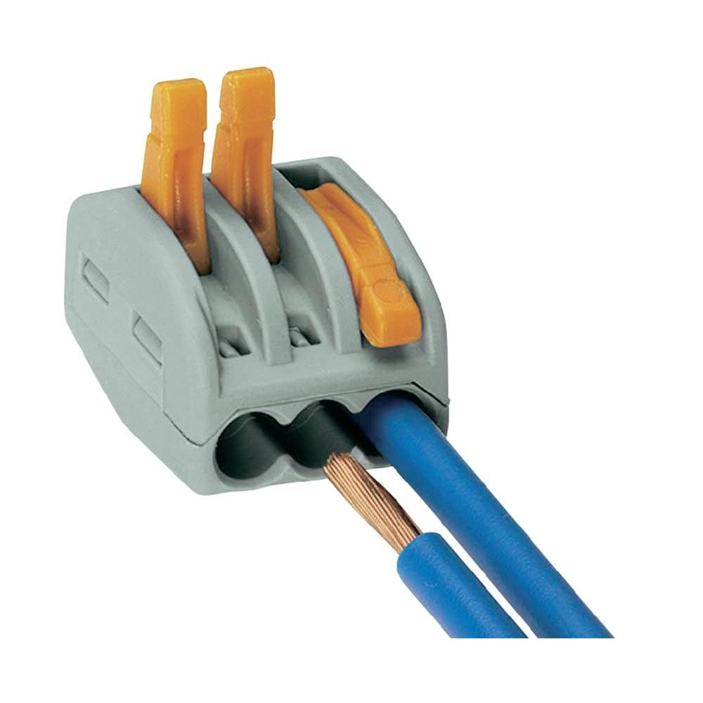

Okej, är vi överrens om att en dragavlastad hona är godkänd installation? :)
När det gäller att ansluta en lampa till befintliga trådar som hänger ner ur taket så är Wago 222 min favoritlösning. Flexibelt och klarar kronkopplade armaturer utan en massa meckande med kontaktbyten.
Rätt lösning (vid renovering) är givetvis att sätta upp ett lamputtag som elmont skriver.

Javisst, en wago känns smidigt, men än mindre godkänt än en dragavlastad hona skulle jag säga. Jag inser att man ka lösa detta problem på 100 olika sätt, dock är jag ute efter ett sätt som en van elektriker skulle ha använt i detta fall. Även om jag drar el själv är jag otroligt noga med att göra enligt branschstandard.
Så, hur skulle ni som är elektriker lösa detta?

jag skulle kört på dragavlastad hona. /Elektriker
Elkillen här satte #8, iofs var det kulo...
Är det kulo så är det ett direkt dåligt val.
