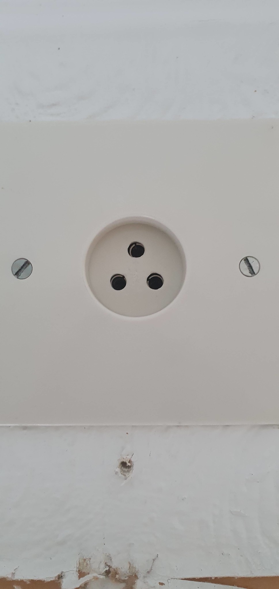

Jag behöver er hjälp.
Såhär ser mitt uttag för taklampa ut
Min kära fru har nu köpt två stycken nya lampor som ska anslutas till samma uttag.
Vad behöver jag?

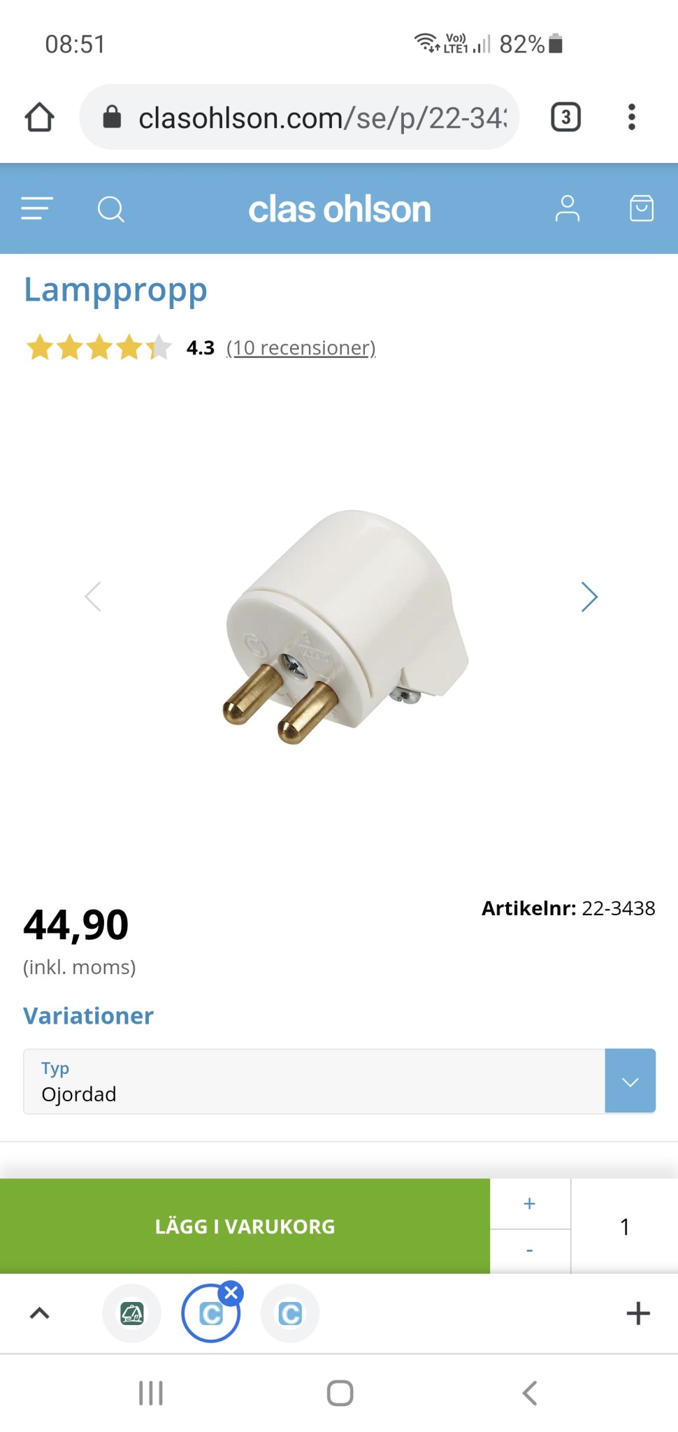

Är detta rätt typ av kontakt?
https://www.clasohlson.com/se/p/22-3438
Förgreningsbox?
https://www.clasohlson.com/se/Förgreningsbox/p/22-3984
Tacksam för svar

Det är ett kronuttag. Vill du kunna styra lamporna separat så funkar inte den proppen.
Ja, den passar.
Lamppropp till kronuttag om du skulle önska olika tändningar
https://www.clasohlson.com/se/p/22-...Z-trTVFdlUbb1rh4GtFJ4k60EO3OXrxhoCGoQQAvD_BwE
Du kan behöva vrida proppen 1/3 varv för att hamna rätt med stiften när du inte har någon fasning i uttagsbrunnen.
