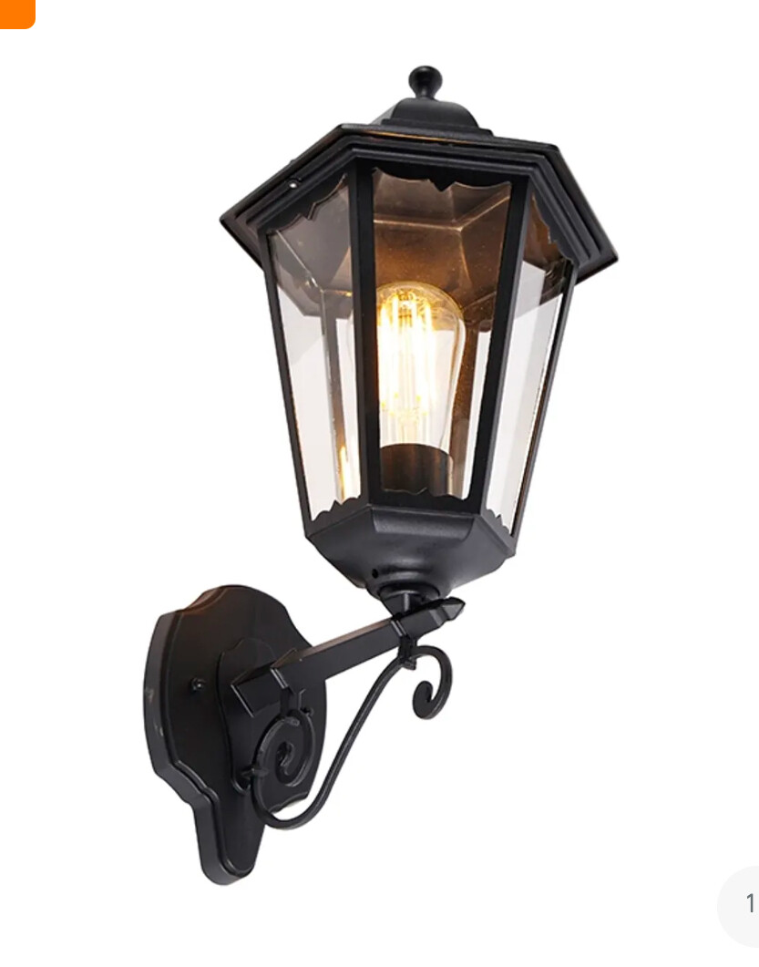

Jag ska sätta in nya lampor vid ytterdörren, under tak och helt inglasad, svårt att se att vatten ska komma in.. Vad skulle ni rekommendera för IP på sådana lampor?

Vad är "inglasad"?
Typ så.
  • Svart, sexkantig utomhuslampa i lantlig stil med glaskupor och en lysande glödlampa.
Hade inte jag satt utomhus. Vem säljer dessa?

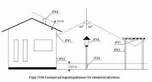

Var går gränsen egentligen för när man bör kliva över IP20?
När det behövs ett skydd mot vatten. Dvs överallt utom i torra utrymmen. Detta gäller också bara för den ej torra delen av ett utrymme om inget annat sägs. Om det alltid är torrt i ena änden av ett utrymme behövs inget skydd mot fukt.där.
Helmer Eriksson
Finns publicerad här på forat tidigare
Ritning som visar exempel på kapslingsklasser för elmaterial utomhus, med angivna avstånd och vinklar för olika IP-klasser runt hus och stolpe.
Här ser du vad som gäller
