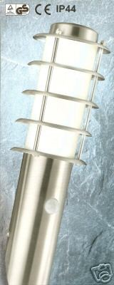

Jag köpte fina lampor med rörelsedetektor, men samtidigt har jag skymningsrelä som styr alla 5 utebelysningar.
Frågan, Hur kan jag stänga av rörelsedetektor funktion i lamporna och låt de styrs av enbart skymningsrelä om jag behålla de lamporna?

Ursäkta att jag skrev lite otydligt Jag har skymningsrelä som styr alla utebelysningar i huset.
Men jag köpte de lamporna med inbyggda rörelsedetektor som jag vill gärna inaktivera.

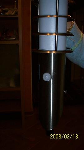

Enkelt tejpa över rörelsedeckarna...
Men då lyser de väl inte alls?
Finns det någon justering av känsligheten för rörelsedeckaren? Ställ isåfall in den på max känslighet så är den kanske ständigt aktiverad och släcks då bara av skymningsreläet.

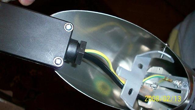

Jag funderar så här:
Om jag förbi rörelsedetektor nr 1 i bilden och kopplar direkt till lampan. då lamporna styras av skymningsrejlä.
Man ska koppla till nr 2 i vanligt fall där rörelsedetektor styr.
Nr3 sensor för rörelsedetektor.
Vad tycker ni?
