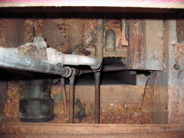

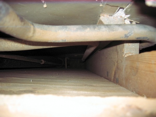

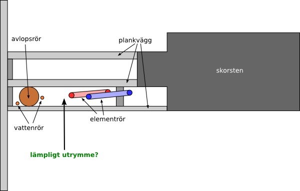

jag håller på med att renovera kåken lite, och funderar om utrymmet i denna vägg er lämpligt för att dra VP-rör till vinden.
Är det mindre bra att ha VP-rör i samma utrymme som element- och avloppsrör, eller spelar detta ingen roll?
Det finns redan en lucka i botten av väggan så tankan var att anvenda väggan som ett serviceschakt. Jag vill gärna ha 10 16mm rör där, 5 av dom till data/tv.
Åsikter?

Det är ett alldeles utmärkt utrymme för VP rör
Okay, tackar!
Du behöver ju inte lägga dom kloss mot de varma rören. Lägg så långt ifrån du kan.
Japp, det var så jag tänkte göra.
Vilket avstånd är det som gäller om jag gör "motorvägar", det vill säga, spikar/skruvar rören med hålband/patentband? 60 cm?
Ungefär.
