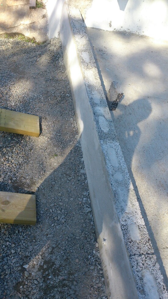

Behöver lite tips på hur jag fäster en 45*195 längs med min mur betongfyllda leca-block.
I 195:an kommer jag sätta balkskor för 195
r som blir bockryggar för altan.
Fick tips om hiltiskruv. I mitt fall är det ju både leca-block och betong som skruven ska dra i.
Tacksam för alla tips.

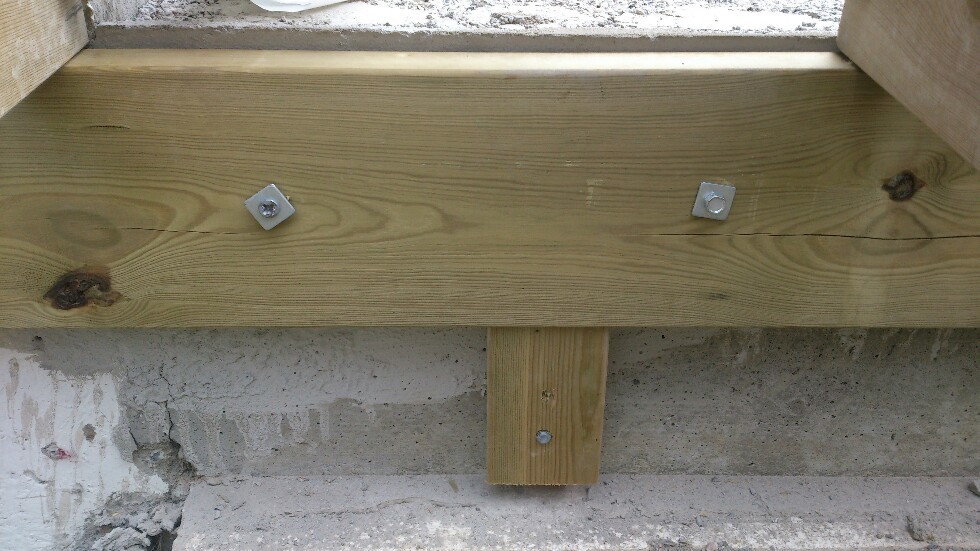

Fick hjälp av personal på xl-bygg att välja en lämplig skruv. Det blev en med plugg där pluggen även går genom regeln och löper ända in i betongen. Jag hade några gamla med kryssspår. De sade på xlbygg att de är nästan omöjliga att orka dra in och som ni ser på bilden är det ju så. Skruven med sexkantshuvud var mycket bättre.
Tack för all hjälp.
Mvh
Fredrik
