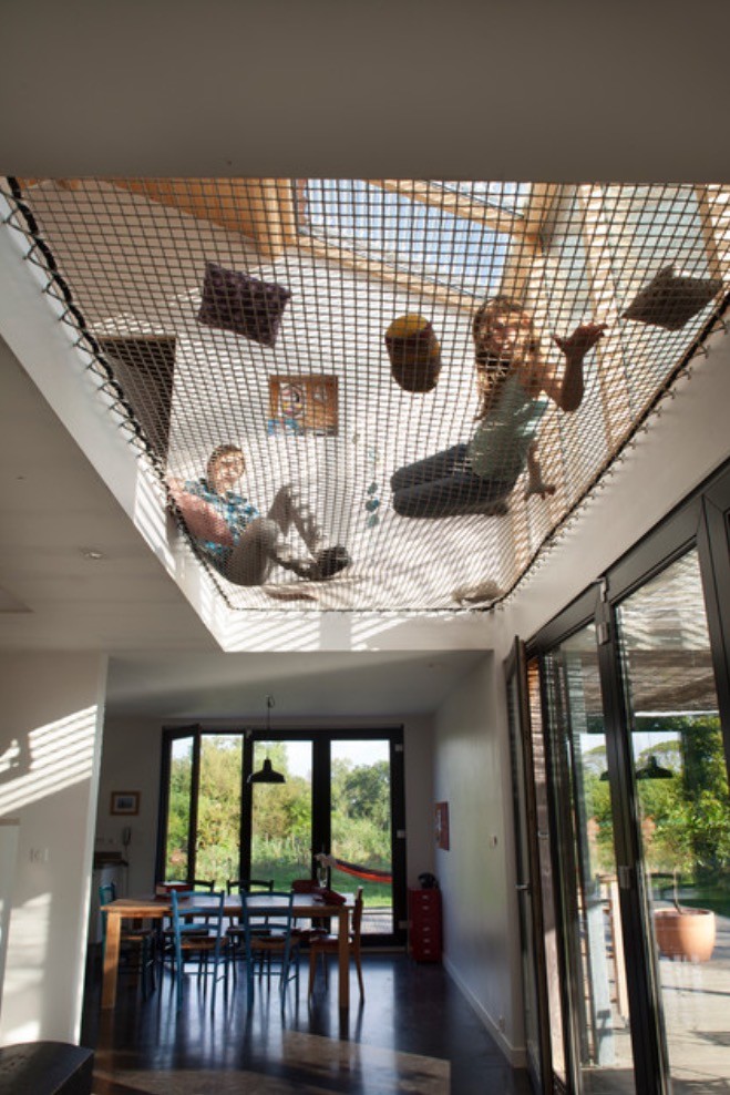

Vad finns det för alternativ och var kan man tänkas hitta textila nät som går att använda som golv till ett litet loft mellan takbjälkarna till kidsen?
I stil med Barn sitter på vävda nätgolvet på loftet ovanför matsalen i ett hem.

Det finns galvade även rostfria armeringsnät ( ingen rost ) och starka , men det fordras en ganska häftig infästning så det inte kan ramla ned , men den biten får ni ta med någon annan ,
går inte att ge förslag på avstånd
Ett specialsytt lastnät med rätt infästning borde funka. Borde gå att få tillverkare av idrottsnät att fixa till det. Räkna dock med att det måste vara säkert för vuxna också.

Ok, inte så fast, det bör vara nån sorts textil så det är något så när mjukt att krypa/sitta på.
Lastnät låter bra, har däremot inte hittat nått bra online, nån idé om vem som säljer?
Jag hittade http://usacord.ch/2984/produkte-3/netze (näten på rulle) på hornbach, fast de verkar lite klena. Skickade iväg ett mail till dem och frågade.

Gjorde en bildgoogling på skyddsnät och snubblade över den här sidan, Scancord, de borde nog ha något som passar. Jag tänkte på sådana som finns bakom hockeymål eller på driving ranger, men det verkar finnas en uppsjö olika. Såg inget om bärighet/kvm men några 100 kg vill man nog ha.

Nätet som du efterfrågar på bilden är troligtvis ett fallskyddsnät som vi använder runt och under byggställningarna, Scancord marknadsför dem, finns flera tillverkare.
Mvh igen.....
Tack, fallskyddsnät har jag inte tänkt på att man kan söka efter!

Jag fick svar från Scancord att deras fallskyddsnät ([länk]) ämnar sig för ändamålet

Ska du knyta eget så ta valfri båt tamp, typ ankarlina eller fall lina. 8mm lina har en brottgräns på ca 1500kg beroende på märke och 10m lina har brottgräns på ca 2000kg beroende på märke. De kluriga i de hela blir väl egentligen infästningen av detta, så att infästningen verkligen håller. Men de borde gå att lösa med en wire som fäst i krokar eller likvärdigt. eller en rejäl regel med massa hål i som skruvas på plats kanske.
