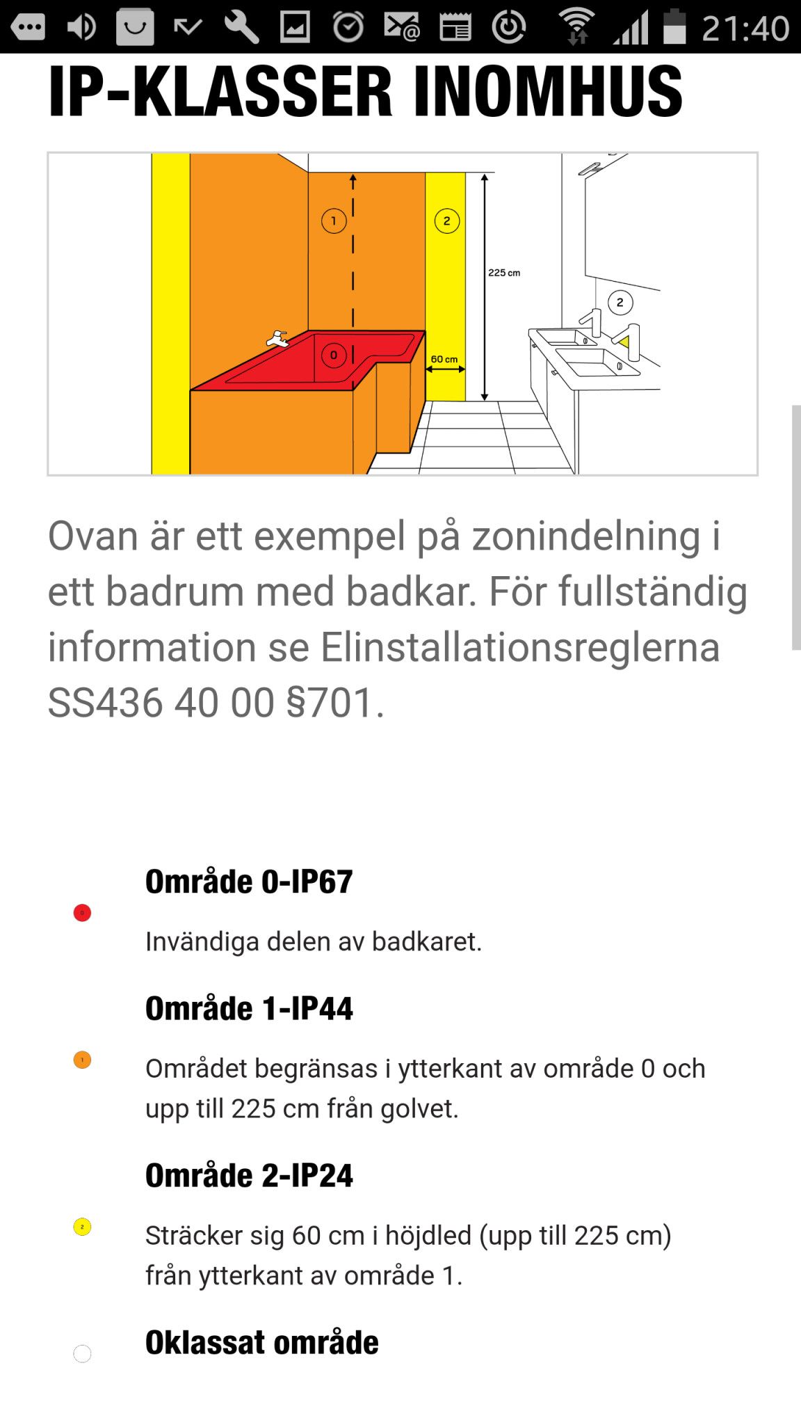

Hittade två bilder. Ena på Hide a lite hemsida och byggfabriken.se
Vidare hittar jag på SEK svensk elstandard:
För elmateriel som placeras utanför områdena anges ingen specifk kapslingsklass med hänsyn till ev fukt. Här får man helt enkelt göra en bedöm- ning på samma sätt som man gör i andra fuktiga eller våta miljöer. Enklast är att använda sig av elinstallationsreglernas avsnitt 751 som anger att utrymmen eller delar av utrymmen där luften är så fuktig att imma avsätter sig på väggar och tak el- ler på elmateriel, men där vattendroppar endast i undantagsfall bildas, anses vara fuktiga utrymmen. Där gäller minsta kapslingsklass IPX1.
Denna text säger ju samma sak som du sa BO.
Bilderna verkar också ta hänsyn till detta och man har då valt att kalla det för zon 2.
Jag skulle betrakra området strax ovanför tvättställblandare för "vått" snarare än "fuktigt". Det skvätter bra där med småbarn hemma.
Blir det IP 44 då?
Blir det IP 44 då?

Skvättande barn skulle jag nog betrakta som fuktig miljö, men jag kanske grovt underskattar barns förmåga att skvätta
Om man ser till vad IPX4 tillåter så handlar det där om en dusch, det ska vara "sköljtätt". Denna kapslingsklass testas med en dusch som ger 10 liter per minut under en testperiod på 10 minuter. Utan att ha erfarenheter här vill jag nog hävda att endast synnerligen energiska barn kan skvätta från tappkranen i handfatet i den omfattningen. Så jag tror inte att du måste välja IPX4 här utan även kan överväga IPX1.
