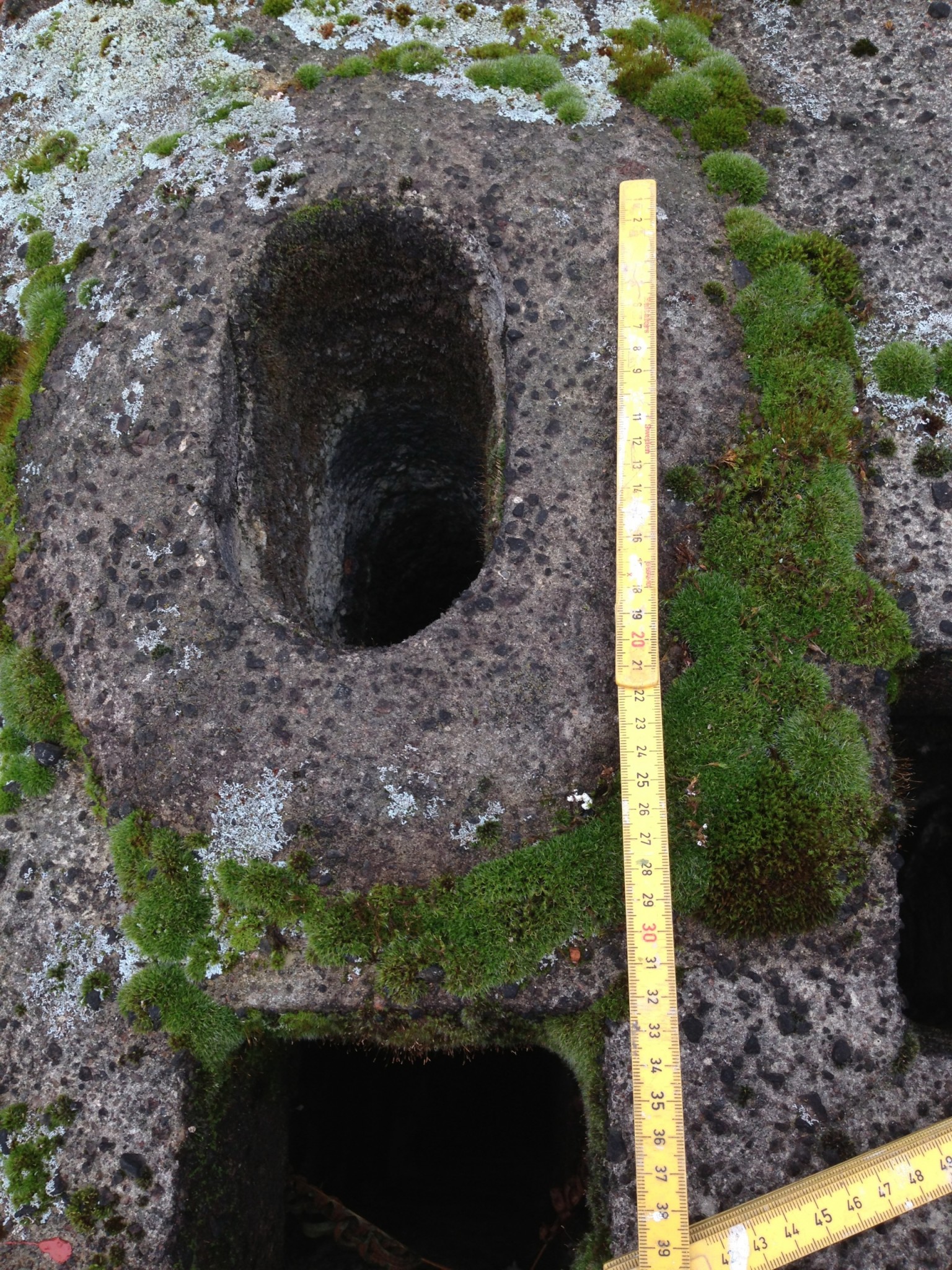

Bor i ett egnahem tvåfamiljhus som är omgjord till en familjs hus, huset är på ca
250 kvm. Huset är förnärvarande anslutet till fjärrvärme som enda värme-källa, dock har huset mur-stock Så jag funderar på att komplettera med en vedpanna att stöd-elda med när det är som kallast.
Enligt gammal dokumentation som jag har så är skorstens pipan till den längesedan ut slängda koks-panna vart renoverad i början av -80 talet, då denmurades om på nytt (Se bild), vilket har medför en något mindre diameter på pipan...
Så vad tron ni, vad är en lämplig max storlek på en Vedpanna i förhållande till denna pipa?

Titta på lite olika pannor på tex. Www.rinkabyror.se och se sen vad respektive tillverkare säger om rökrörsdiameter. Det står alltid i installationsdokumenten till pannan, brukar finnas i pdf att ladda hem.
Men eftersom skorstenen inte använts på ett tag så kan de vara smart att låta sotaren se över pipan och provtrycka innan du installerar någon panna.

Ser ut att möjligen kunna funka för en 30-40 kw panna? Kolla som sagt tillverkarens rekomendationer. Ibland anges minimidimension, ibland anges bara rekomenderat drag: Räkna ut genomskärningsarean och höjden på skorstenen. Med hjälp av detta kan du räkna ut draget. Högre och grövre skorsten= mer drag
