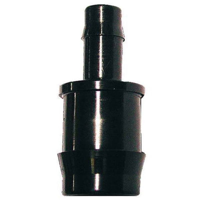

Vad betyder "övergång till vanlig trädgårdsslang"?B BSOD skrev:Den där du länkade till är också helt ok. Den tar lite plats och går att stuva undan. Vi använder ofta sådan slang på jobbet om t.ex. en grop ska tömmas. Så den är inte fel så.
Men om man ska svänga för bevattning så trycker jag trädgårdslagstuket på slang är bättre. Går man runt, så veckar den sig inte, strålbilden blir bra. Den är slitstark osv.
Du behöver inte ha ett munstycke om du ska vattna egentligen, men det blir nog ganska mycket flöde utan munstycke.
Det finns övergång till vanlig trädgårdslang också.
https://shop.cramersblommor.com/tra...sspl5ai0KtkLv3rKhOq3RQ1vnQBEeS7hoCEm0QAvD_BwET Talisman skrev:
Sätt den grova slangen (ovan länkad) på ena hållet, och en vanlig trädgårdslang på andra hållet, så kan du använda vanliga trädgårdslang och vattna som vanligt i trädgården.
