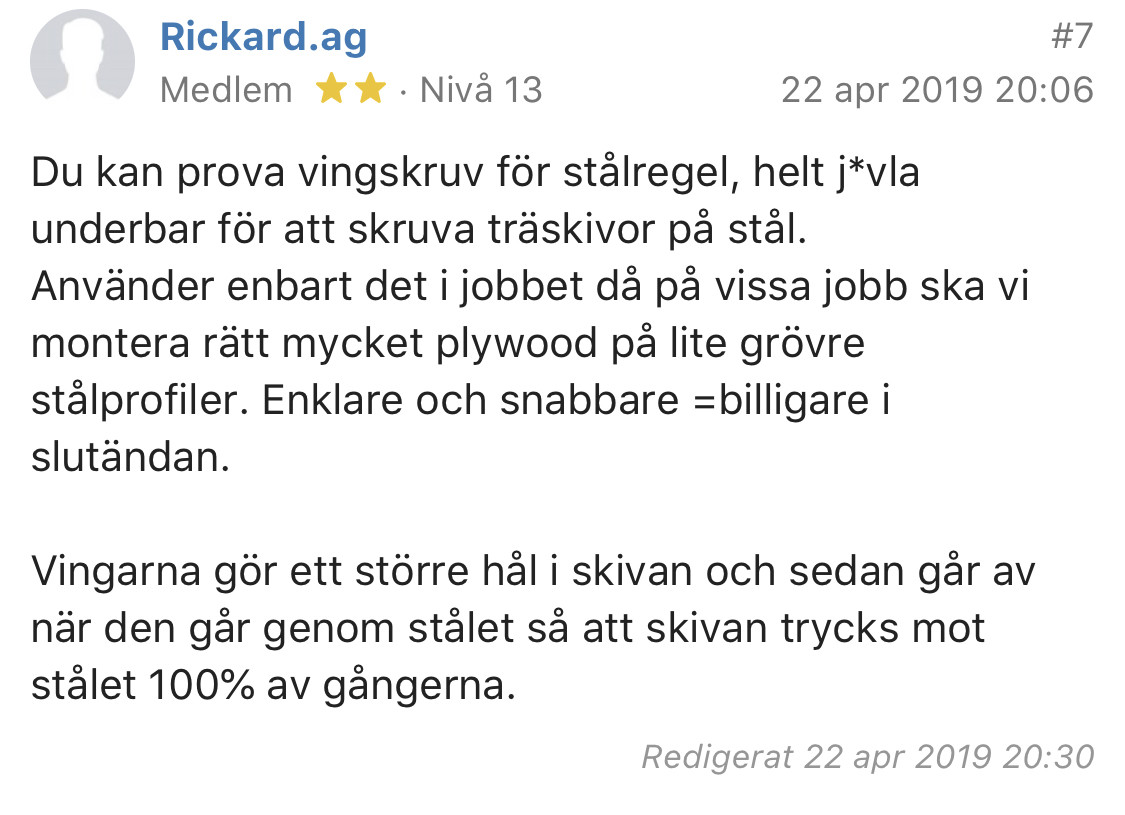

Är detta en lämplig skruv för 15 mm plyfa mot stålregel?

Man BÖR borra hål genom plyfan, stor risk att plyfan inte kommer ligga tätt mot regeln.

Jag har kört med följande OSB-/spånskiveskruv när jag monterat OSB-skivor på stålreglar.
https://www.gunnebofastening.se/produkt/?product_id=96&family_slug=skruv
Lite svårt att börja skruva mitt på en regel men 200-250 från tex föregående skruv är inga problem.

Det är ju precis detta som vingskruvarna löser i ett moment. Jag brukar använda dom rätt flitigt i jobbet för att fästa virke och plyfa i lite grövre plåt där man absolut behöver borrspets.prototypen skrev:
Till stålreglar tycker jag dock det är bättre utan borrspets så då hade jag gått på spånskiveskruv för plåt t ex https://www.hornbach.se/shop/Spansk...forzinkad-250st/6199110/artikel-detaljer.html
och borrat innan eller menar du att den där grabbern tar sig igenom en vanlig plåtregel?Rickard.ag skrev:
Till stålreglar tycker jag dock det är bättre utan borrspets så då hade jag gått på spånskiveskruv för plåt t ex [länk]
Du har du använt 55 långa va? De kortare har ju bara frigänga på 5mm. Blir svårt att dra in en 15mm plyfa.Demmpa skrev:

GRABBER specialskruv för träbaserade skivor som spånskiva, plywood och OSB. För montering mot trä eller stål 0,46-1,0 mm, med självförsänkande skalle.
Detta var bara första Googleförslaget som dessutom var onödigt långa, ville bara visa på att det finns skruv för detta.

Hahaha där ser man, ung och dum måste jag varit då. Somsagt jag använder mycket vingskruv på 1.2-1.8mm stål och då är dom grymma. Med riktigt tunna plåtprofiler är borrspets bara en nackdel.

Nädå jag är fortfarande ung och dum och så kommer det nog fortsätta vara i 20-70 år till.D Derbyboy skrev:
Såklart så kommer vingskruvarna fungera det är ju inte så men jag hade ändå valt något mer likt det andra jag länkade. Misstänker att det blir billigare så också.
Jag körde med den korta 3.9*28, om jag hade tagit dom långa så hade inte skruvskallen nuddat OSBn när gängan hade passerat plåtregeln, eftersom det hade varit ett glapp på ca 8mm (21-11=10).
Gängan på skruven går inte genom stålregeln direkt utan skruven snurrar ett antal varv i osbskivan innan skruven börjar dra i plåtregeln.
