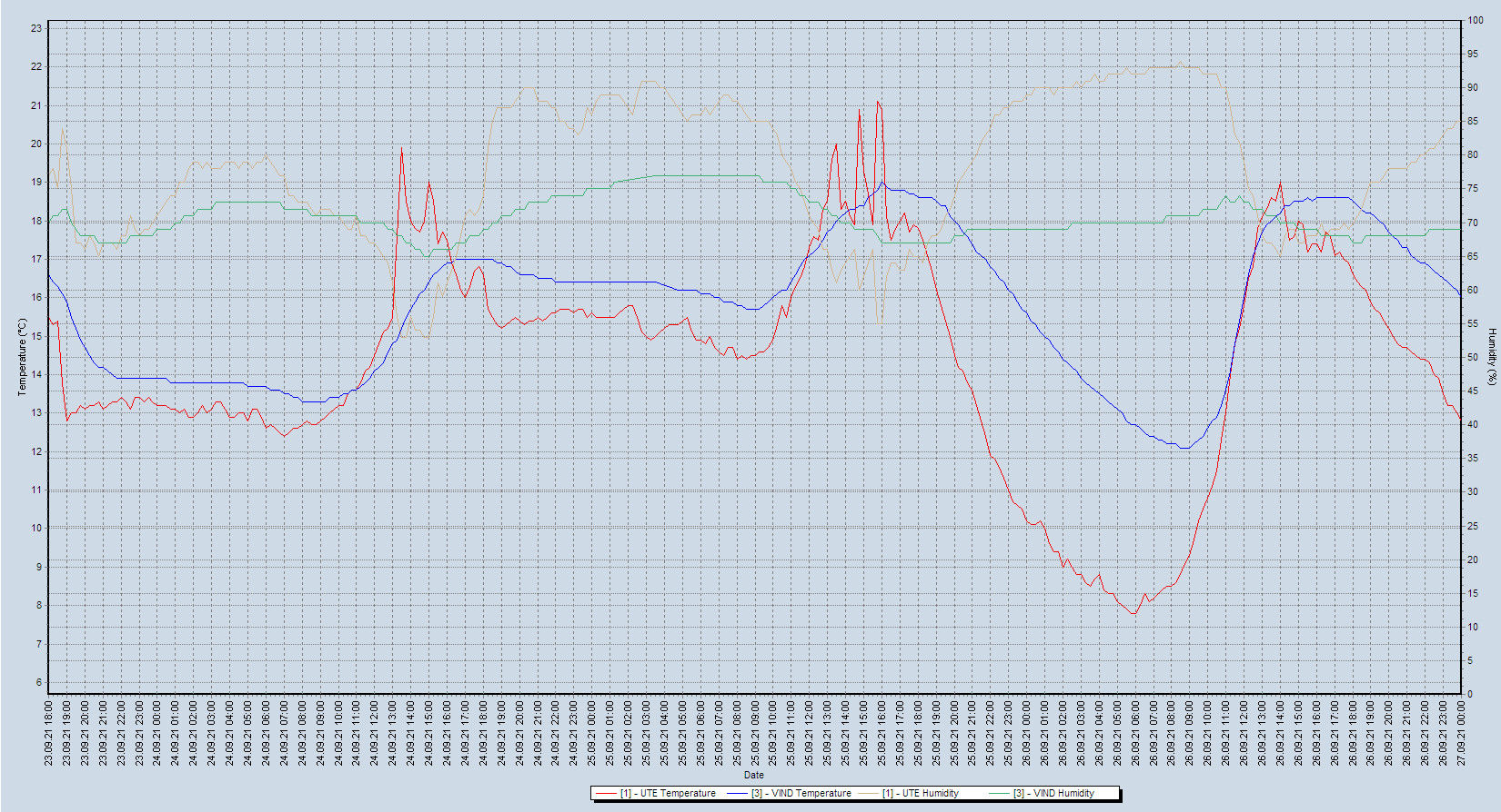

Överlag ser värdena bra ut, nedan är en graf där mörkgrön är temperaturen och ljusgrön är RF.
Snuddar vid "risk för mögel" linjen vid ett fåtal tillfällen. Bland annat runt 26:e mars och 7:e april.
Har även en otäck peak vid ca 87% RF och 8 grader C den 17:e feb. Men alla dessa är väldigt korta punkter. Ligger överlag med god marginal under gränsvärdena för hög luftfuktighet. Och nu när värmen börjar komma ser det väldigt bra ut. Vilket klart är väntat.

Håller ni med mig, inget att ojja sig över dessa värden eller?

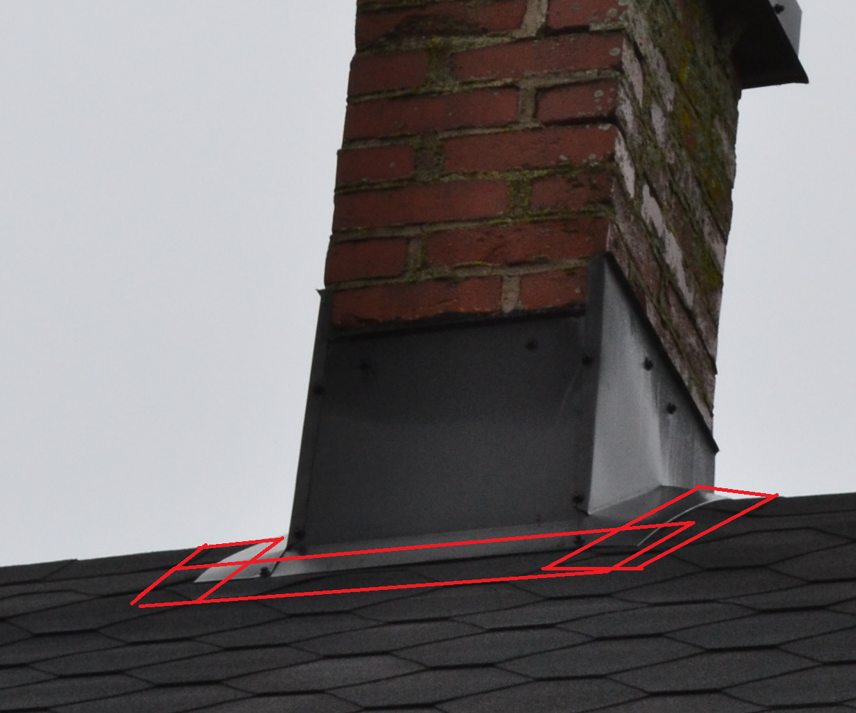

Jag hade exakt samma problem. I mitt fall så var det takläggaren (innan jag blev ägare) som inte dragit upp pappen nog mycket eller tätt nog mot skorstenen bakom plåten. Så när det regna och blåste så trycktes vattnet in under plåten och upp över pappkanten och ner längs murstocken.Lofis skrev:
Jag fick först prima pappen, sen lägga takmassa och sedan lägga glasfiberremsa över och slutligen kladda takmassa över glasfibret. Du lägger föst takmasa och duken, sen stryker du duken så massan blöder igenom duken innan du slutligen kladdar på ett läger till.

Jag har plåttak . Vatten har runnit in genom spricka i murbruket som är runt insatsrören uppe på skorstenen , ner i vermekuliten som sjunkit flera meter ( vi bar ut ca 40 kilo ) . I tre år har det sipprat ner vatten å plötsligt så har skorstenen gått av under plåttaket inne , å vattnet började välla ut ur murstocken . MYCKET VATTEN .S DanielF skrev:Jag hade exakt samma problem. I mitt fall så var det takläggaren (innan jag blev ägare) som inte dragit upp pappen nog mycket eller tätt nog mot skorstenen bakom plåten. Så när det regna och blåste så trycktes vattnet in under plåten och upp över pappkanten och ner längs murstocken.

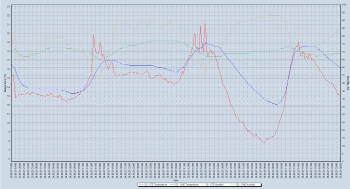

Vi har haft en del problem med vår vind (Kallvind med två luftventiler, en i skorsten och en i gaveln. Isolerat på golvet ner till plan 2). Huset köpte vi förra året och då var det en del mögel. Besiktningsmannen skrev att man får sanera och se över ventilationen i huset (inte tillräckligt undertryck). Vi gjorde det och kom fram till en del lösningar (bl.a. fattades en fuktspärr fattades i ett sovrum på andra våningen). Vinden såg friskare ut i somras men hade en fukttekniker som kontrollmätte nu för ett tag sedan. Hög luftfuktighet tyckte han (han ville givetvis sälja produkter också, en trygghetsvakt). Men pratade med en annan som tyckte jag skulle avvakta och mäta själv.
Har mätt senaste dagarna och kollat på nätet. Ibland ligger RF på gräns för mögel (t.ex. 78% vid 16% i ett par timmar). Några enstaka toppar är väl ok men vad händer om man ligger lite över gränsvärdet ett par timmar om dagen. Eller för att få mögel måste den ligga över gränsen konstant? Är rädd för att det läcker luft upp på fler ställen? Skulle du RF på vind konstant ligga över RF ute?

Den mätning du gjort visar inget konstigt. Du har en tröghet i förhållandena på vinden jämfört med uteluften men om du ser på de punkter där temperaturen är lika ute och inne så är RH värdena i princip desamma. Mätningen gjordes också när RH var ovanligt högt, nästan dimma ute och då ökar fuktigheten inne på en ventilerad vind också. Eftersom du har möjlighet att mäta så hade jag fortsatt med det för att se hur det ser ut några andra dagar när luften är torrare ute. Om du inte har inträngande vatten så att ytorna fuktats där du har ”mögel” så måste RH vara hög under längre perioder under den varmare delen av året, vintertid är fuktighetsinnehållet i luften väldigt litet även vid höga RH värden.N newbie_house skrev:Lånar denna tråd..

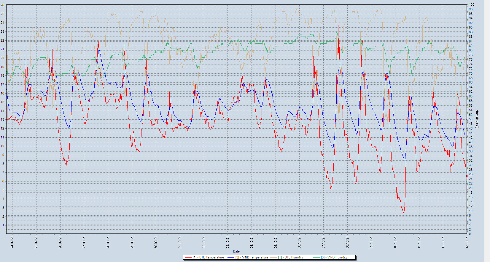

Senaste dagarna har det vandrat mellan rf 75-78 på vinden och 12-18 grader. Och ute har det växlat mellan 65-95. Tycker det är lite märkligt att vinden inte följer utomhus lite mer?

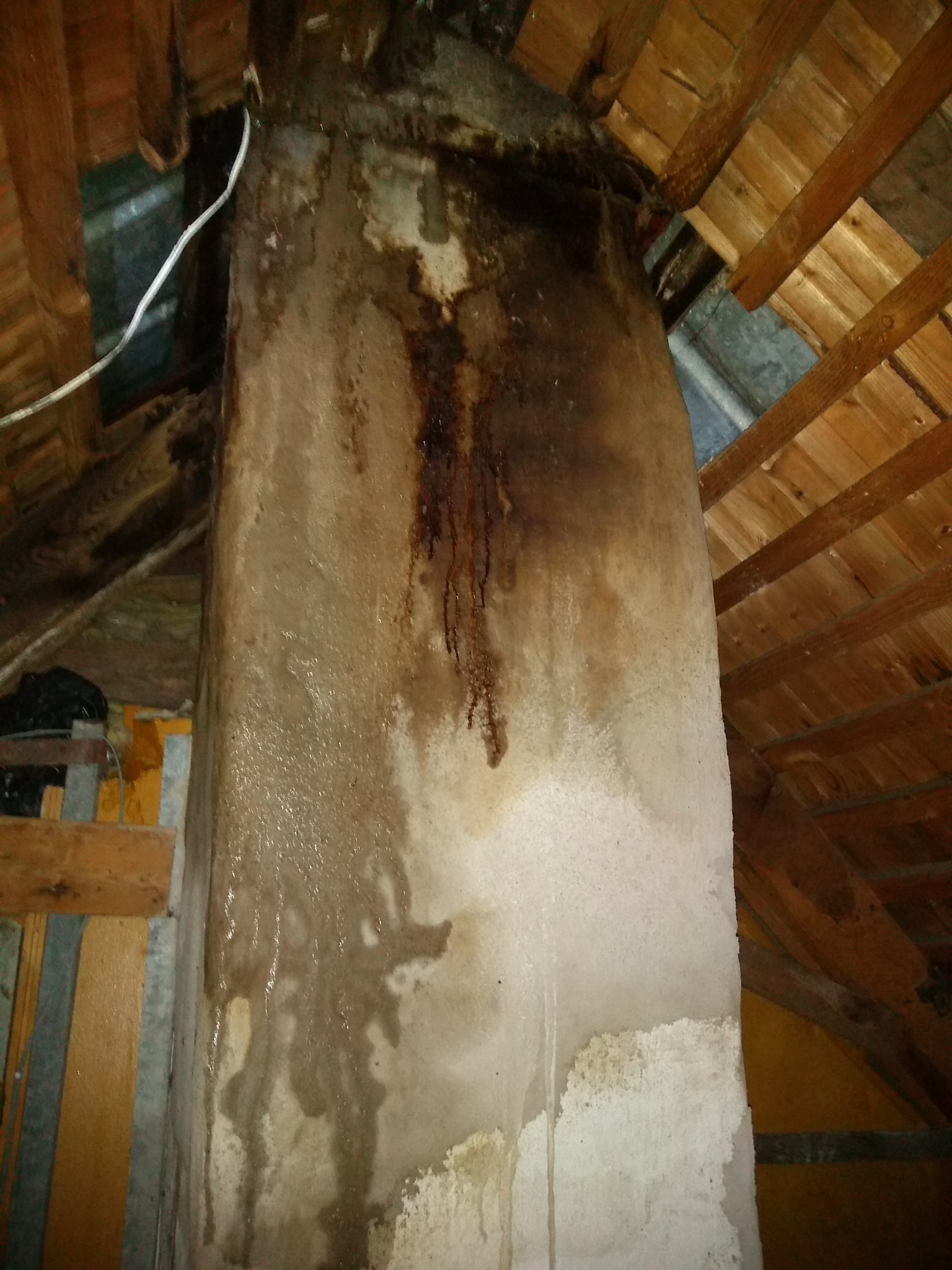

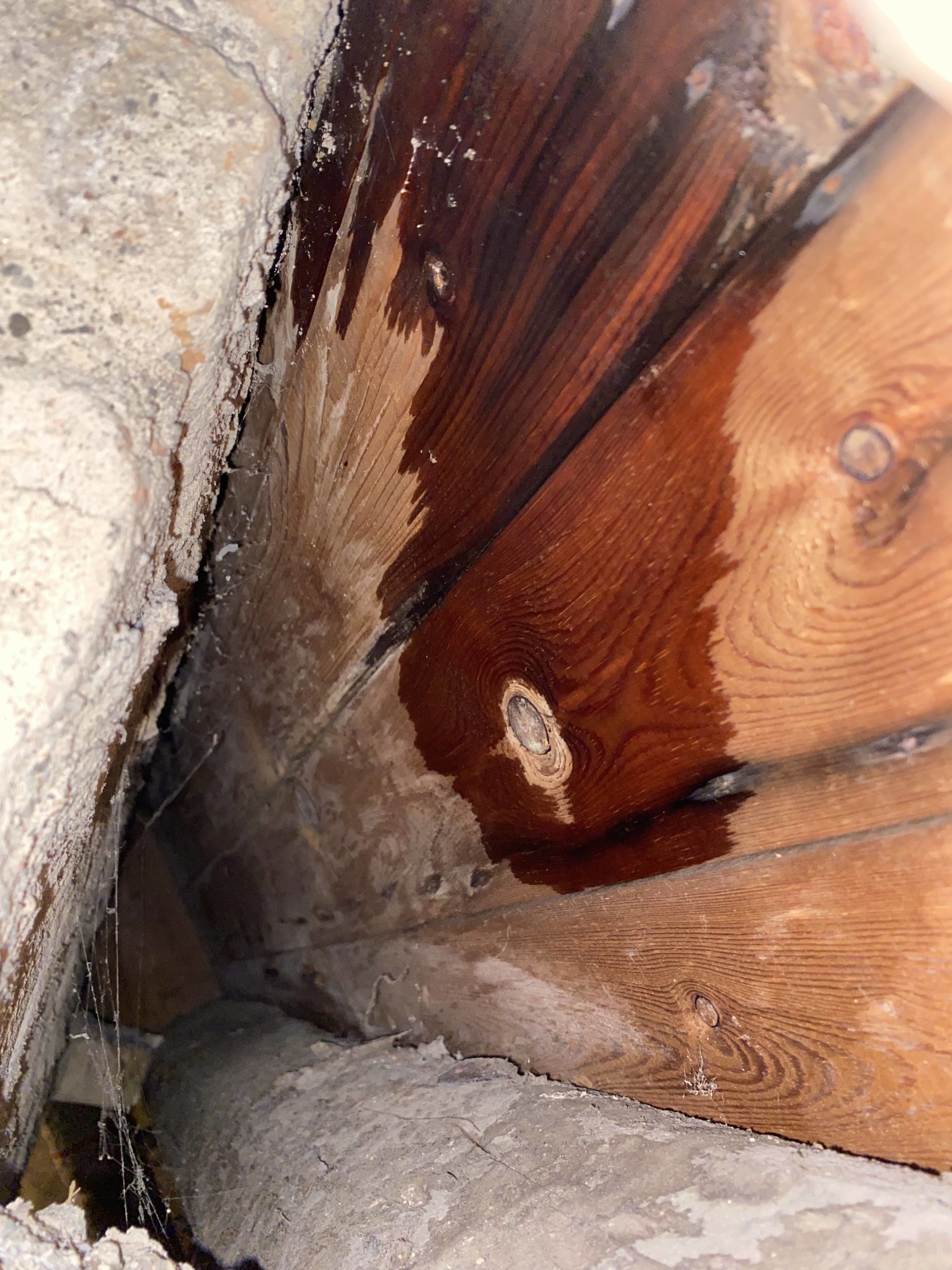

I alla fall. Var uppe på vinden ikväll för det har regnat kraftigt och fick se denna shock (vid skorsten) Nu öser det ner och jag behöver gå upp på taket antar jag och kolla men det är 20 tals hus med brant snedtak. Har ingen takstege eller säkerhetslina. Och är lite höjdrädd...men Tror ni det kan vara nåt svårt att laga? Antar det påverkat klimatet där uppe?

Jag tror att du bör starta en ny tråd där du beskriver ditt läckage och kompletterar med bilder från utsidan av taket. Då kommer din fråga upp med egen rubrik och drar till sig uppmärksamhet, nu ligger du sist i en avhandlad tråd.N newbie_house skrev:Senaste dagarna har det vandrat mellan rf 75-78 på vinden och 12-18 grader. Och ute har det växlat mellan 65-95. Tycker det är lite märkligt att vinden inte följer utomhus lite mer?

Tack för svar. Hade en snickare uppe på taket idag. Såg inte bra ut..ja får starta en annan tråd kanske

Läckage i yttertaket bidrar ju även till mer ånga på vinden såklart, men det läckage du visat bidrar nog minimalt.

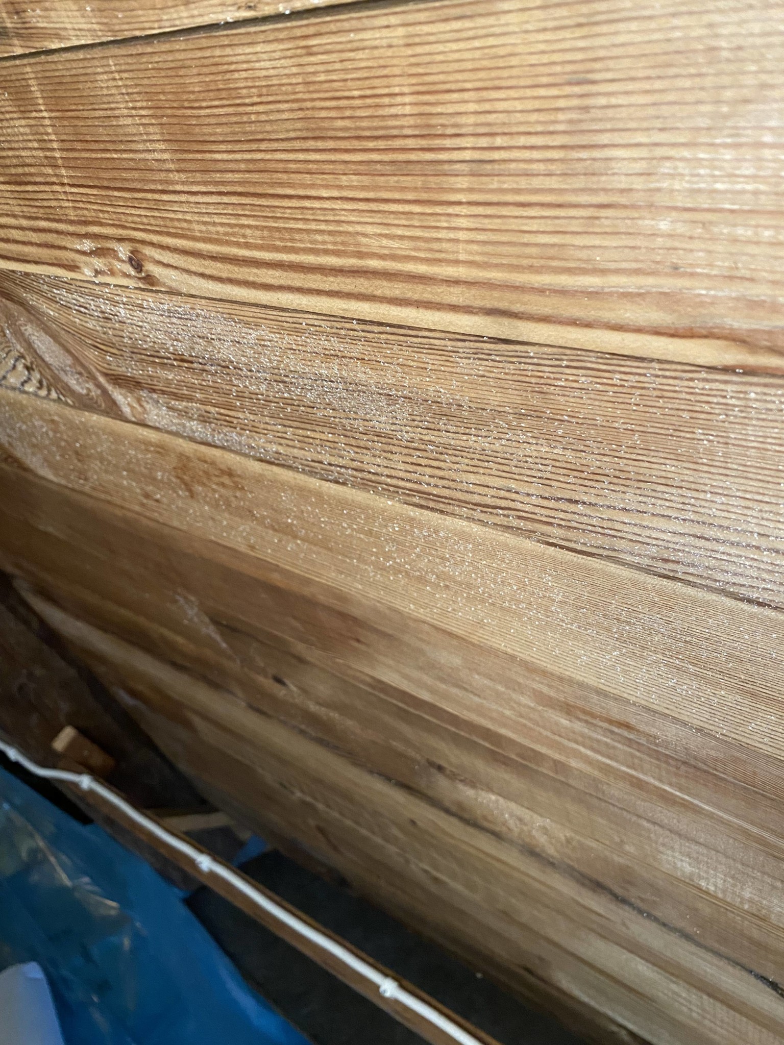

Vidare har jag fortsatt logga. Och idag mätte fukt i råspont som låg mellan 12-17% beroende var jag mätte. Jag tycker det ligger högt nu. Känns som vi inte har bra ventilation på taket eller det läcker fortfarande för mycket uppåt. Eller möjligtvis råspont som är fuktig utifrån. Se nedan, rf legat över 80% ganska länge trots ganska varmt ute. Ute har rf pendlat högt och lågt.

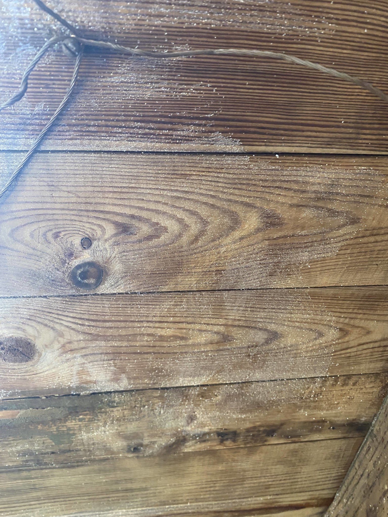

Förutom detta såg jag detta på råsponten när jag var uppe. Begynnande mögel? Trodde det var frost innan men så kallt har det ju inte varit.

Kurvorna ser ganska normala ut för en kallvind med hög luftfuktighet ute och man ser hur lång tid det tar för vinden att anamma utomhusklimatet, har samma fenomen hos mig.
Kollar du t.ex den 10:e där du har ~2,7 grader utomhus när du har som kallast samtidigt som vinden håller 9 grader med 82% rf. Det ger en daggpunkt på runt 6 grader på vinden, så potentiellt finns det en chans att sponten hinner bli så kall att kondens slår ut, men det skiftar ju lokalt beroende på var du mäter i vinden och hur väl mätaren stämmer. Du har ~2g/m3 högre ånghalt på vinden än ute vid samma tidpunkt som följd av "segheten" och eventuellt luftläckage underifrån.
Där har du en av nackdelarna med kallvind när temperaturen skiftar snabbt över dygnet utomhus. Variationerna är ju som värst den här tidspunkten på året så förmodligen ser det bättre ut resten av året, men med nuvarande setup får du nog leva med att det kommer lite ytligt mögel på sponten. Öppna upp för mer ventilation och du får snabbare "upptorkning" av luften på vinden när det är torrare ute, men samtidigt hinner även vinden bli fuktigare snabbare när det är fuktigt ute.

Jag hade nog inte gjort mer än att säkerställa att det är tätt i bjälklaget och uppifrån, kanske tvättat av ytmöglet om jag orkat
