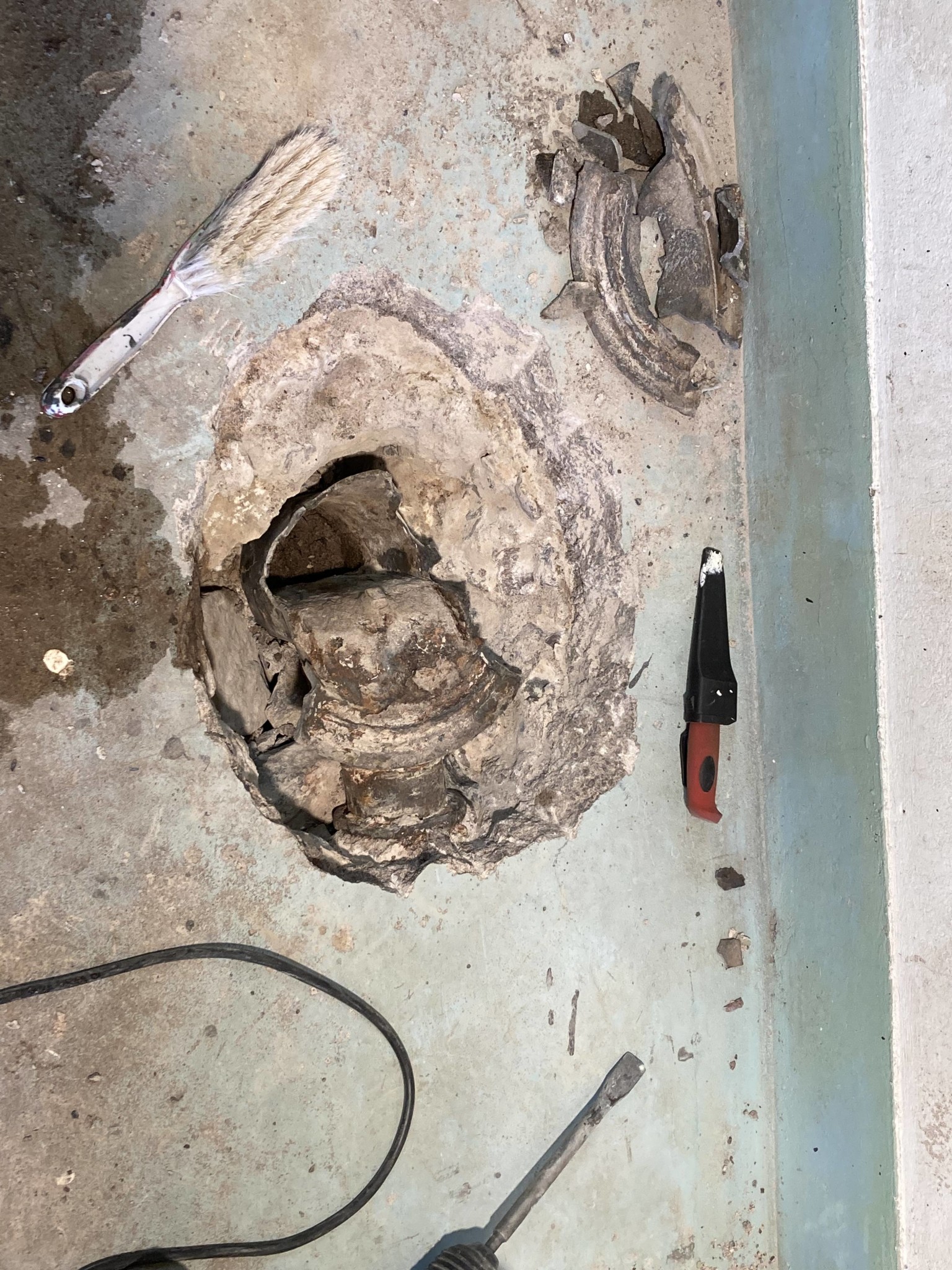

Min brunn behöver bytas ut och efter en stunds masserande med slagborren så ser det nu ut så här

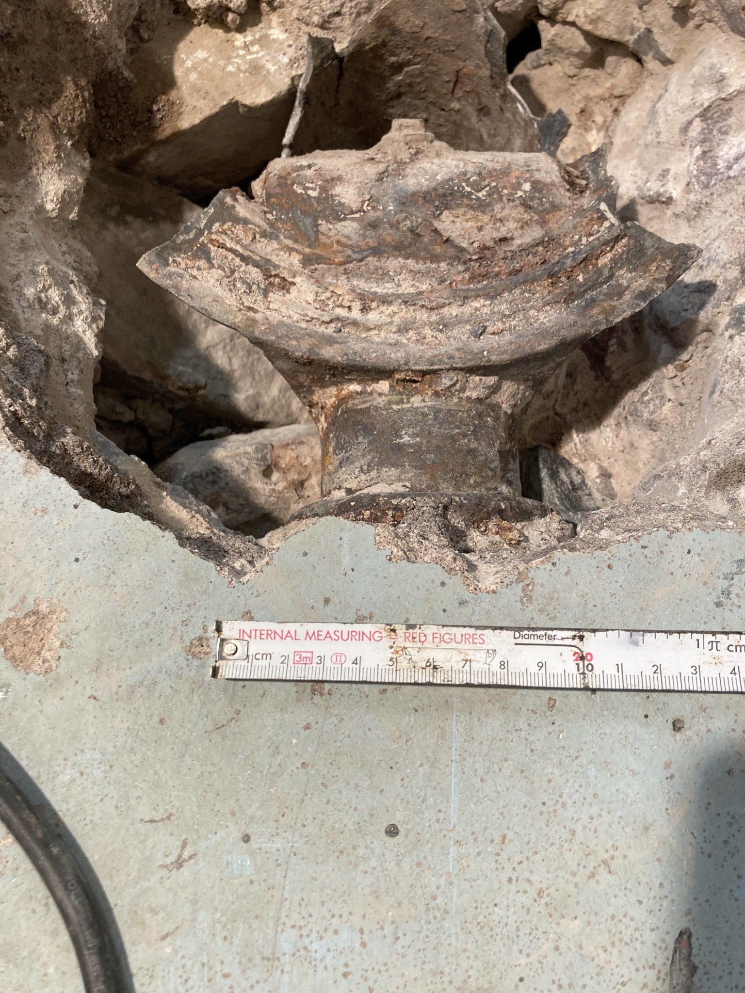

Vet att det finns kompetenta rörläggare här på forat och ni får gärna föreslå en lämplig ersättare och även vilken pryl som lämpar sig för ihopkoppling med befintligt rör (eller direkt på muffen in den går att få fram hel?) som ni ser lite av här
Tack på förhand

sitter i garaget, ytskikt ska bli betonggolv med målarfärg på.

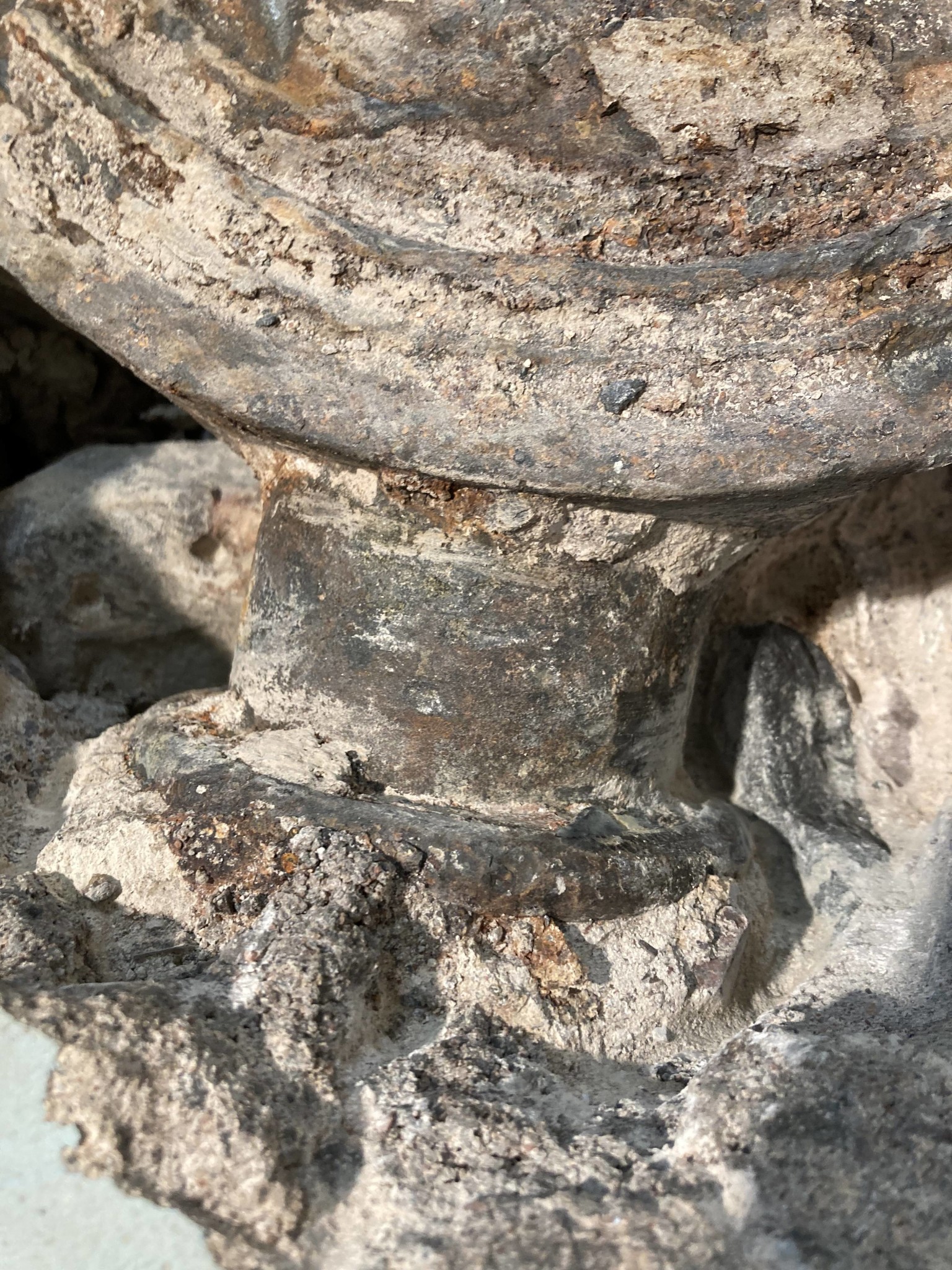

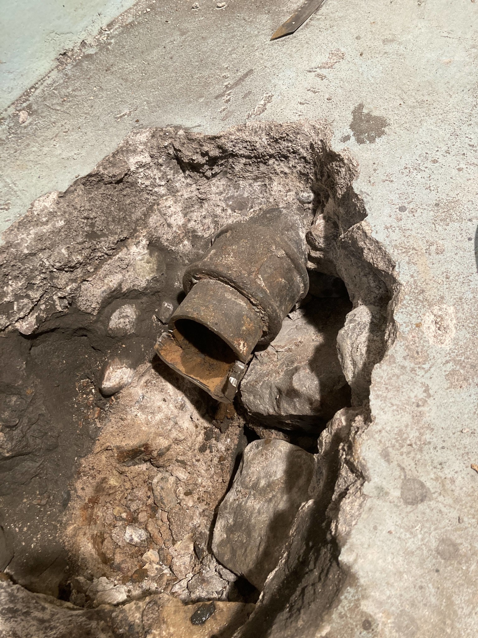

Så här är läget just nu. Ca 70mm innerdiameter på rörstumpen som är ca 40mm mellan kapstället och muffen.
Muffen är en böj som viker av ner i plattan.
Ska brunnen då vara "körbar" med bil direkt över den?

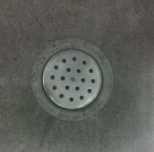

Mitt brunnsbyte i garage, fast jag valde rostfria brunnar med 2 tons körbara silar + luktstoppade vattenlås i rostfritt som grädde på moset.

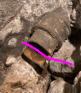

Kapa ett rakt snitt här.
Mät ytterdiametern, är det 75mm så går det fint med JET-koppling.
https://www.gustavsberg-ror.se/produkter/ma-system®/kopplingar/jetrm-koppling
Ligger den fuktigt så blir det JET Klass C eller Fernco-koppling.
