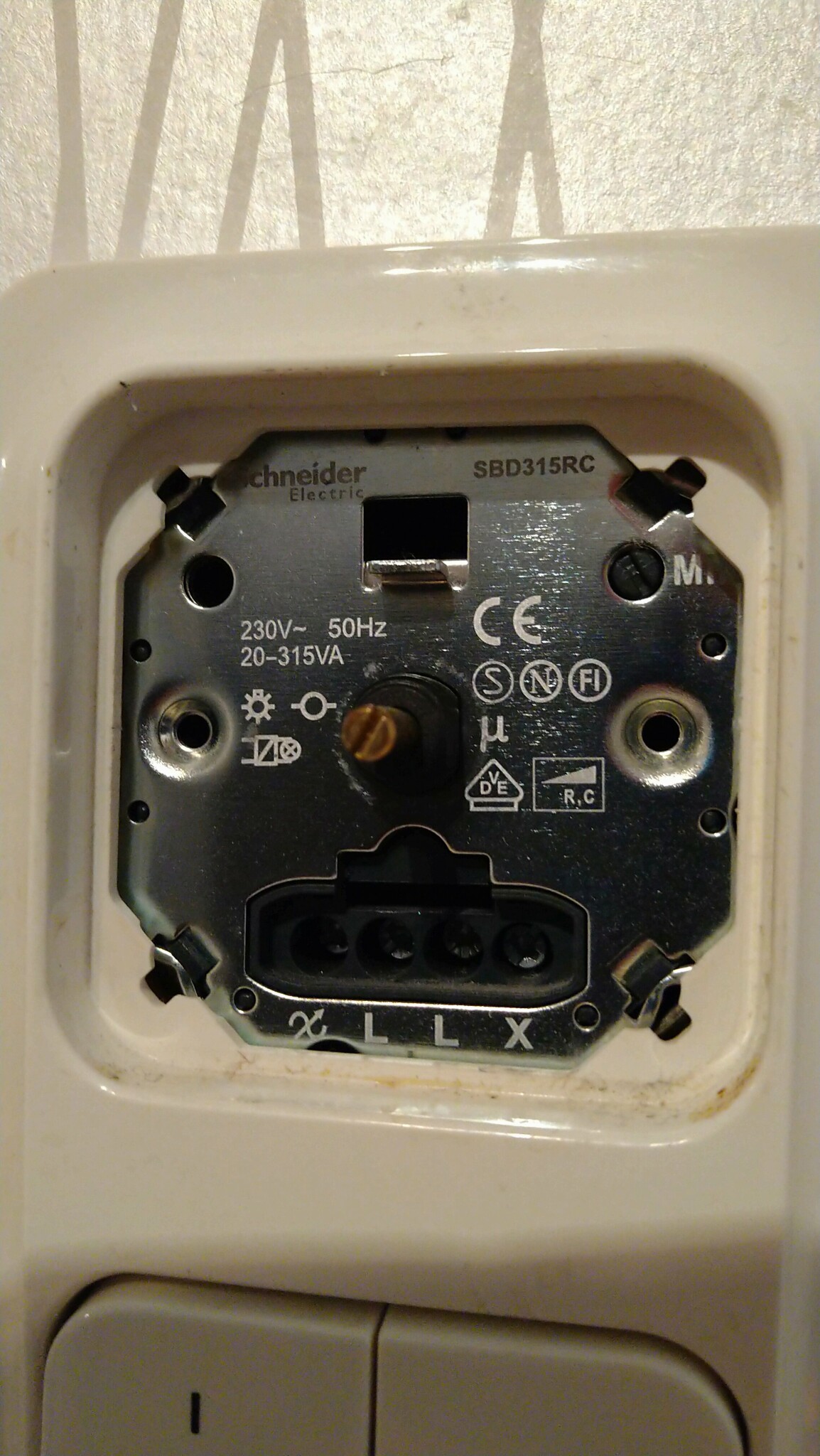

En dimmer som styr ett antal trafo till LED-spot i badrum dog nyss en mekanisk död till följd av oförsiktigt handhavande av yngling.
Det är en SBD315RC bakkants(?)-dimmer för Trend-serien, märkt 20-315VA. Exakt samma verkar inte finnas lätt tillgänglig längre.

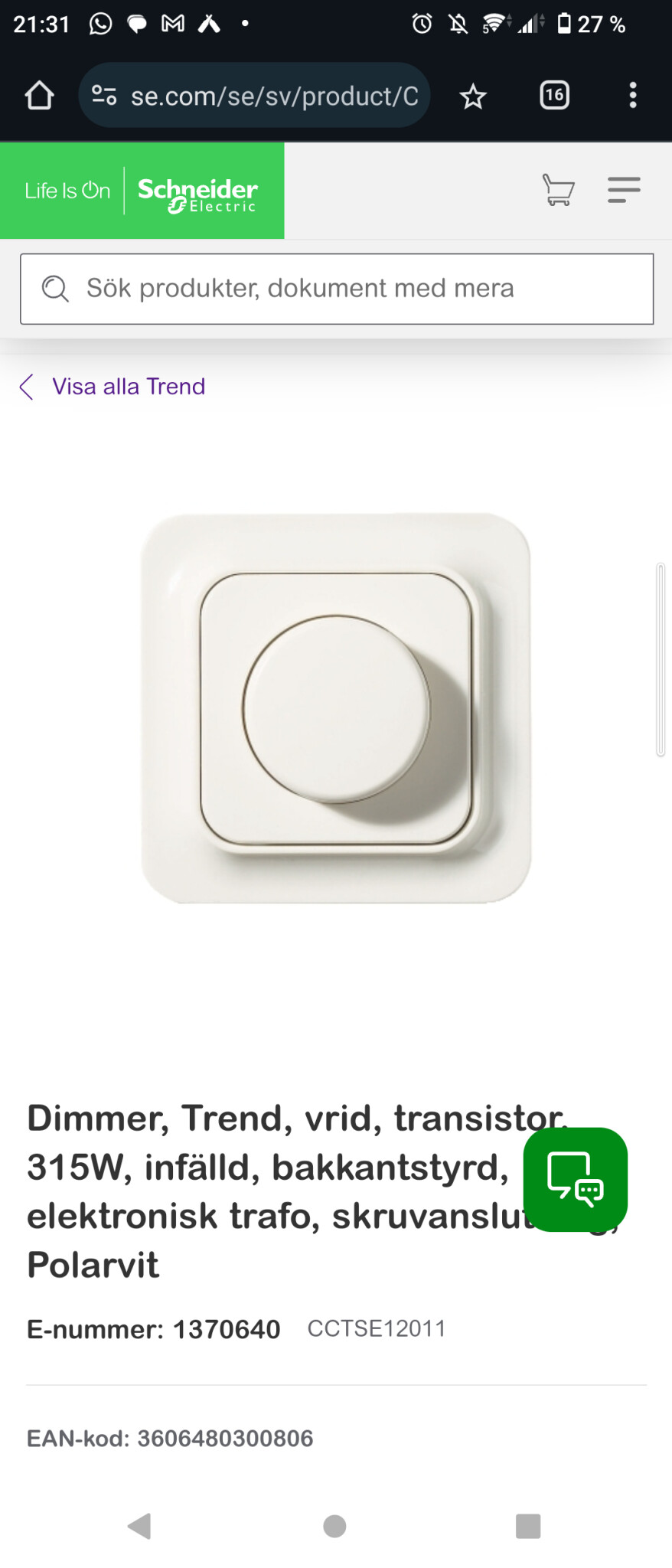

Däremot hittar jag denna, som jag tror borde funka som ersättare, håller ni med eller missar jag något?
https://www.se.com/se/sv/product/CCTSE12011/dimmer-trend-vrid-transistor-315w-infälld-bakkantstyrd-elektronisk-trafo-skruvanslutning-polarvit/
I beskrivning står det:
Men längre ner står det
Varför är lägre gränsen 20 i beskrivning men 40 i effektområde? Avses olika saker?
Ja den borde fungera om förutsättningarna är rätt.
Har du någon aning om vad din belysning är effektmässigt?
Vet ej varför det står olika där. Det bör framgå mer tydligt av manualen men jag hittar den inte på sidan.
Beskrivningen brukar specificera minsta och högsta effektutveckling men inte nödvändigtvis det som gäller vid varje typ av last eller någon.

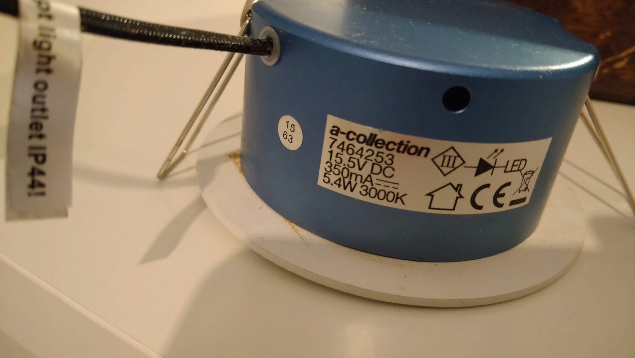

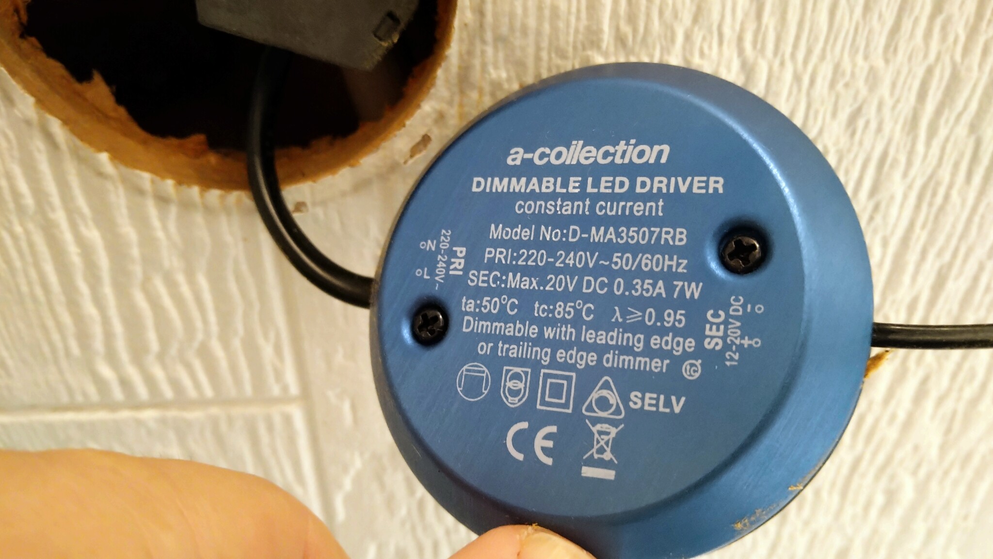

Det är 8 st såna här (just nu 6 för två är trasiga av annan anledning).
Men det var ju också ett bra tips, att försöka utgå från belysningen och se vad som tillverkaren (tror det är Ahlsells eget märke) rekommenderar.
De brukade dra ca 50 W totalt när jag provat tidigare att slå av och på.

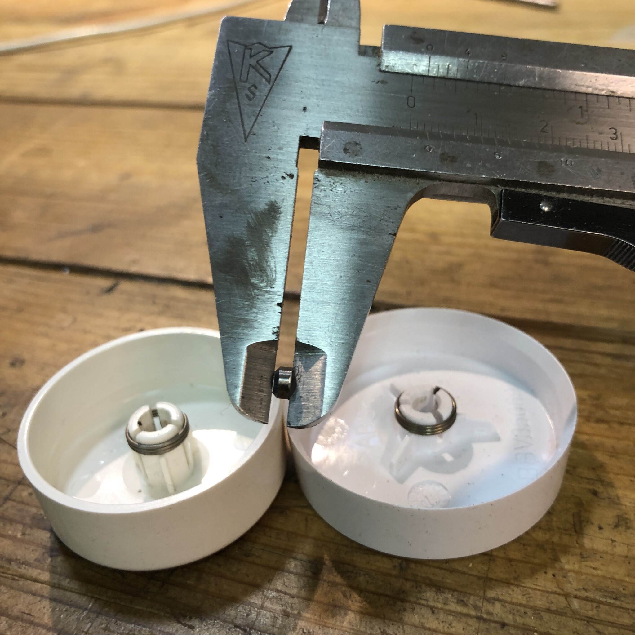

Ersatte samma dimmer med en SBDLEDRC Exxact inte Trend.
Lampaffärn sa att hon trodde det skulle funka. Jag bytte dimmern, allt funkade.
Tänkte bara byta dimmerknappen till den gamla men det visade sig skilja på fästet på de olika knapparna. Den gamla, runda är 8mm djup (alltså hålet för dimmerpinnen)
Exxacts knapp är bara 6mm. Det betyder att den gamla knappen ”sväljer 2mm pinne” för mycket.
Drar på semester i morrn så jag kapade en 2mm bit av en 4mm bort och stoppade i Trend hålet och nu funkar det. 👍 Idiotgöra men sitter du i klistret så tryck i 2mm slickepinne eller nåt så funkar det.
