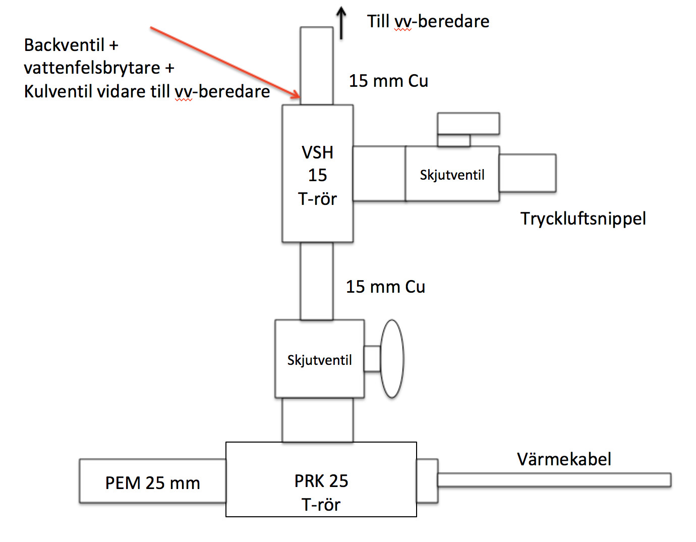

Jag ska flytta inkommande vatten och installera en vattenfelsbrytare (Leakomatic m3i+ med 3⁄4” DN20-gängor) i sommarstugan. Det är samfällt vatten och kopplat enligt följande:
Inkommande vatten (PEM 25 mm) ->
PRK T-rör med värmekabel i ena änden ->
Skjutventil ->
T-koppling med avstick till skjutventil & tryckluftsnippel ->
15 mm kopparrör till vv-beredare.
Enligt installationsmanualen ska en backventil monteras innan vattenfelsbrytaren och en kulventil efter. Min tanke är att sätta brytaren efter t-röret med avsticket till tryckluftsnippeln.
Jag har kört fast på gängorna och behöver hjälp att hitta en lämplig backventil som passar mellan t-kopplingen och brytaren samt en kulventil som passar mellan brytaren och 15 mm-röret, gärna nåt som finns på Rinkaby rör.
Sen verkar det råda delade meningar om det behövs kompensationshylsa till ovanstående PRK-koppling eller inte?

Ser ut som att det är gänga 20 ( 1/4 tum ) och standard rörgänga , har du en ventil på inkommande, bör vara det. Finns delar att koppla ihop det med, bäst om du tar med stoppet och går till något av varuhusen och plockar ihop vad du ska ha. Från PEN till 15 ut. Bara skruva ihop i butiken och glöm inte linet..
Det är långt från stugan till byggvaruhusen och jag är inte sugen på att riva ner kopplingen och ta med, därav frågan. Jag antar att det är en sån här jag ska ha som backventil?
https://www.rinkabyror.se/artikel/backventil-europa-15r/
Hela kopplingen finns beskriven i mitt första inlägg. Gjorde en snabbskiss som visar var jag vill koppla på backventil, vattenfelsbrytare och skjutventil.J jonaserik skrev:
Finns det nån fördel med att välja en större backventil (20 istället för 15)? Tänker annars att 15 borde passa direkt på t-rörets utvändiga gänga?
Då borde jag kunna sätta en https://www.rinkabyror.se/artikel/metall-d-nippel-20x15/ ut från backventilen in till 3/4"-gängan i brytaren?
Och efter brytaren en https://www.rinkabyror.se/artikel/kulventil-in-ut-20r-2/ med https://www.rinkabyror.se/artikel/vsh-klamkoppl-rak-15x20r-utv/ mot 15 mm-röret till vv-beredaren?
Så som din skiss är , så går det bra, men ventilen ska du ha en av typ kulventil ( om du inte skrev fel ) lika den som är för tryckluften, ingen liten ballofix, dom har en förmåga att fastna eller börja läcka i ögat som det kallas. och dom ska vara märkta med CR för att tåla färskvatten.
