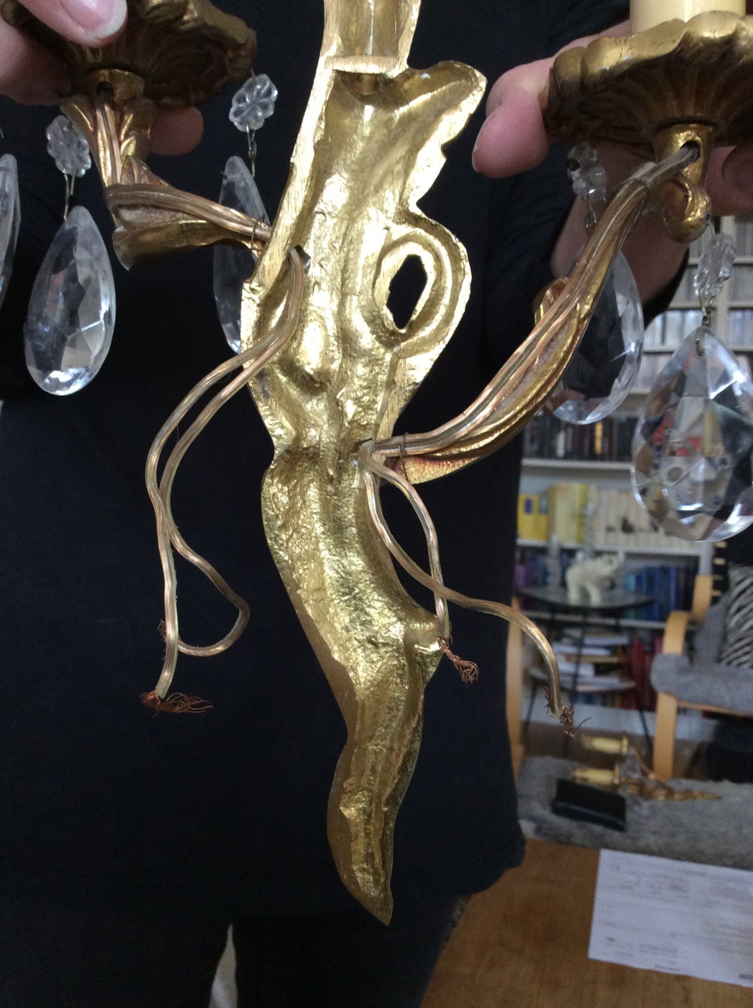

Jag tänker montera lampetter, men de ser ut så här på baksidan. Jag kan ju knappast ha sockerbit på väggen, och en skarvandordning tror jag inte får plats. Byta sladd är en variant, men då blir det ju två kablar, fyra ledare som går till kontakten.
Jag kan ju inte vara den förste med detta problem. Vad gör man? Jag har inte hittat någon fyrplatser sladd i guldfärg. Misstänker också att den i så fall skulle bli grov.

Den lampan är riktigt gammal va? Den är uppenbarligen gjord för dåtidens torra isolerade rum utan jord, s.k. klass 0. I de skicket får den då endast användas i rum med ojordade uttag. Ska lampan användas i andra rum behöver den byggas om lite, byggas till dubbelisolerat utförande, skyddsjordad eller klenspänning (12 V).
Rent praktiskt, om det är praktiskt genomförbart hos er, är att montera den utanpå en infälld apparatdosa. Det ger gott om utrymme i dosan att gömma förgreningen. Det lär bli svårt att hitta elmateriel som ta så liten plats som bilden antyder.

Ja, det kanske är så man får göra. Men vi har fyra stycken. Blir knepigt. Kanske får vi bara gäng dem, utan el. Eller göra om till stearin.
De är antagligen väldigt gamla. Från antikaffär i Frankrike.
