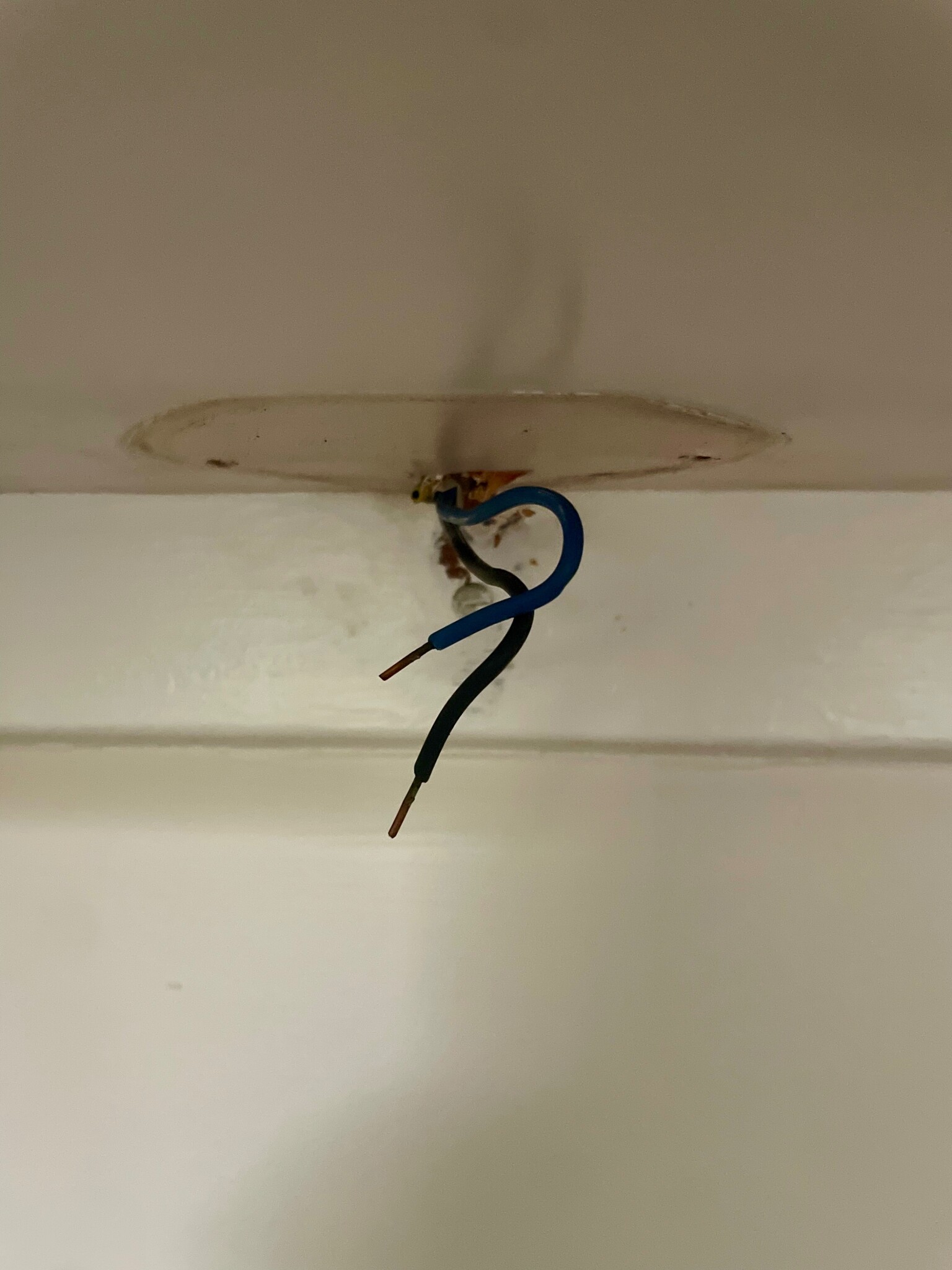

Hej! Den gamla lampetten under köksskåpet har gett upp och jag försöker nu montera den nya.

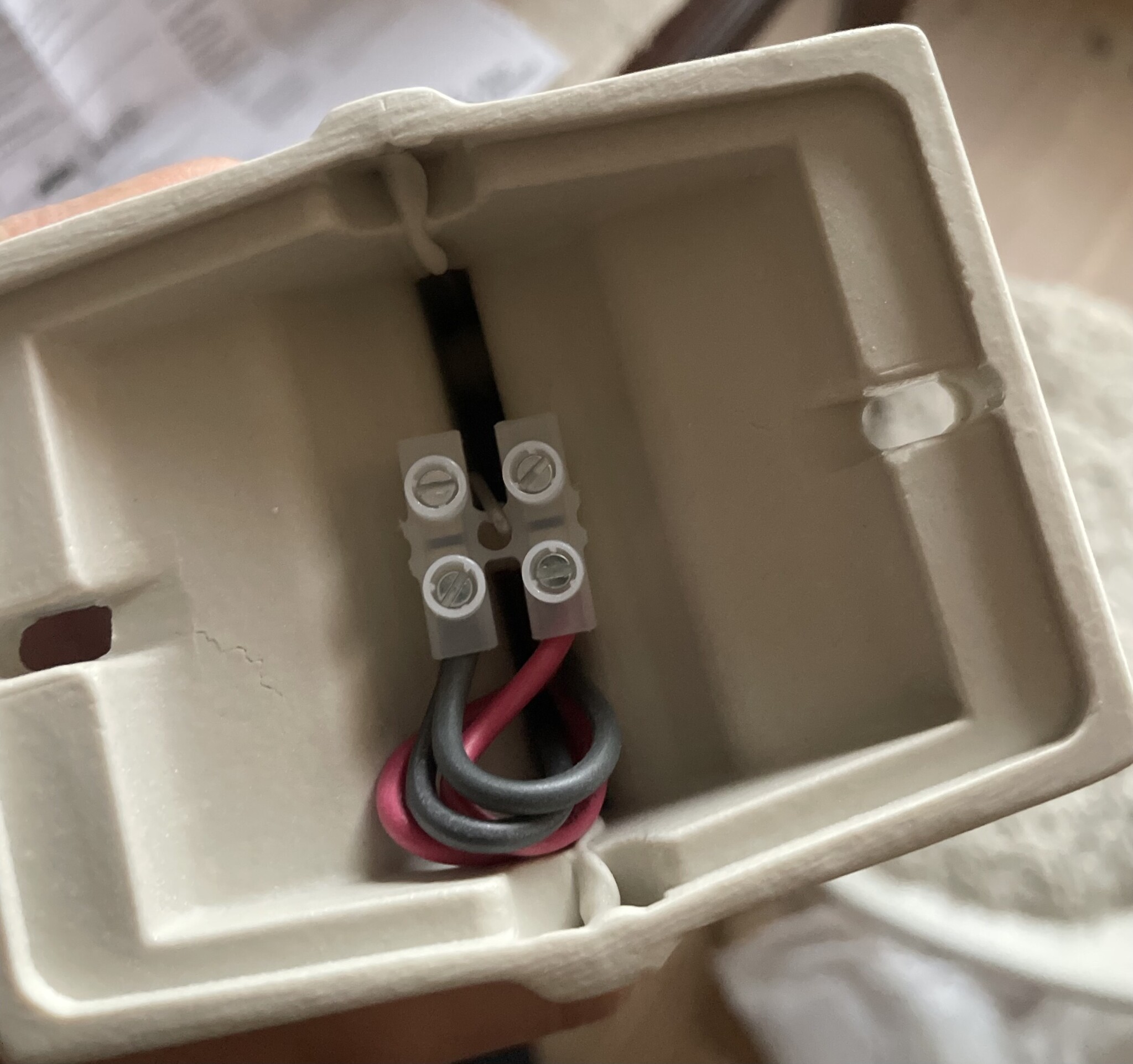

Ur väggen kommer en blå och en svart ledare. Huset är byggt ca 1940. Nya armaturen är en Ifö Bernadotte med två E14-socklar som har en röd och en svart ledare.
Enligt min släkting spelar det ingen roll vilken ledare som monteras till vilken. Enligt ChatGPT är det viktigt att koppla rätt för att inte delar av lampan ska bli strömförande.
Vad säger ni? Behöver jag ta in en elektriker?

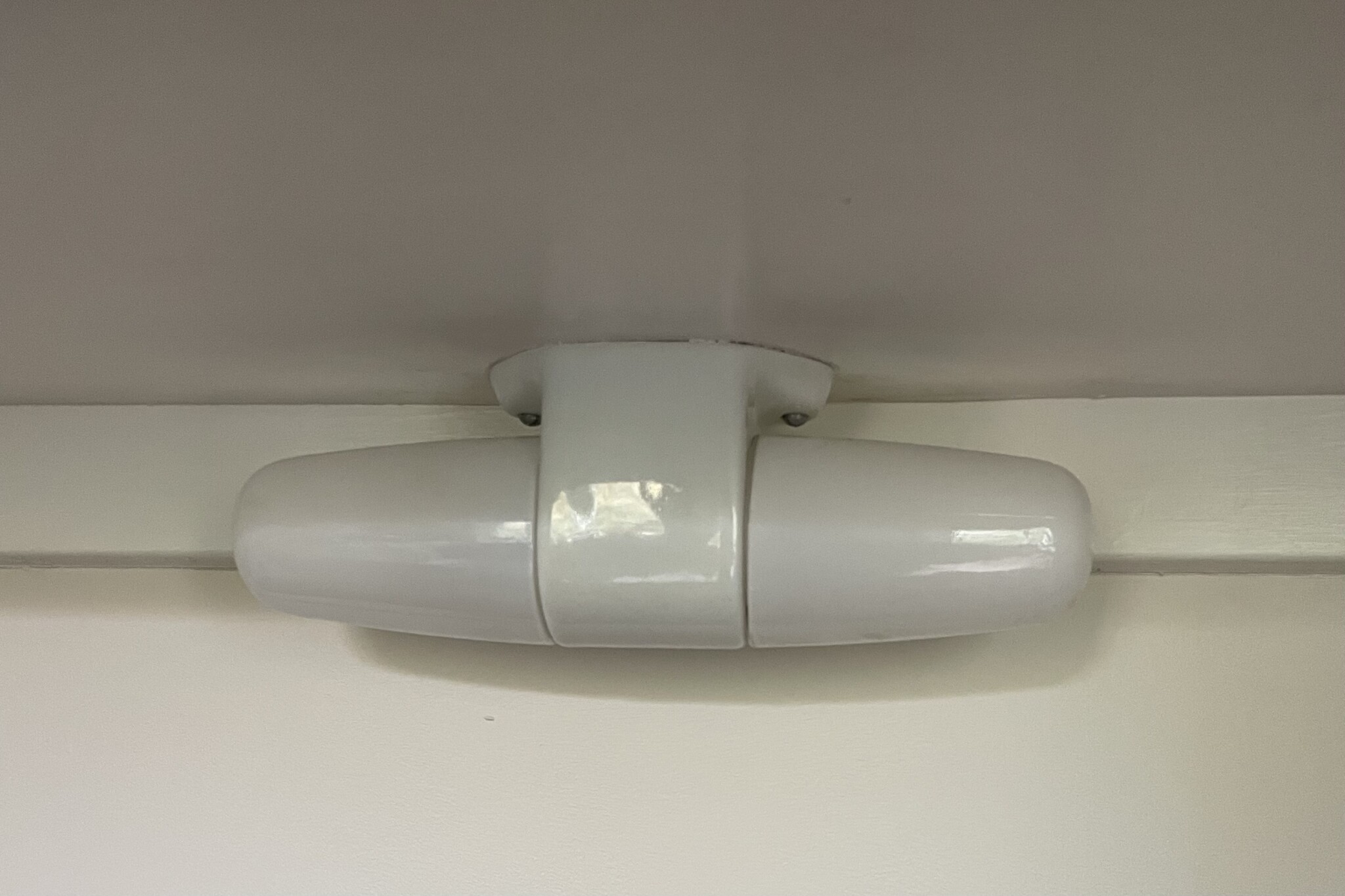

Sista bilden visar tidigare lampetten för illustration av vilken typ av armatur det rör sig om.

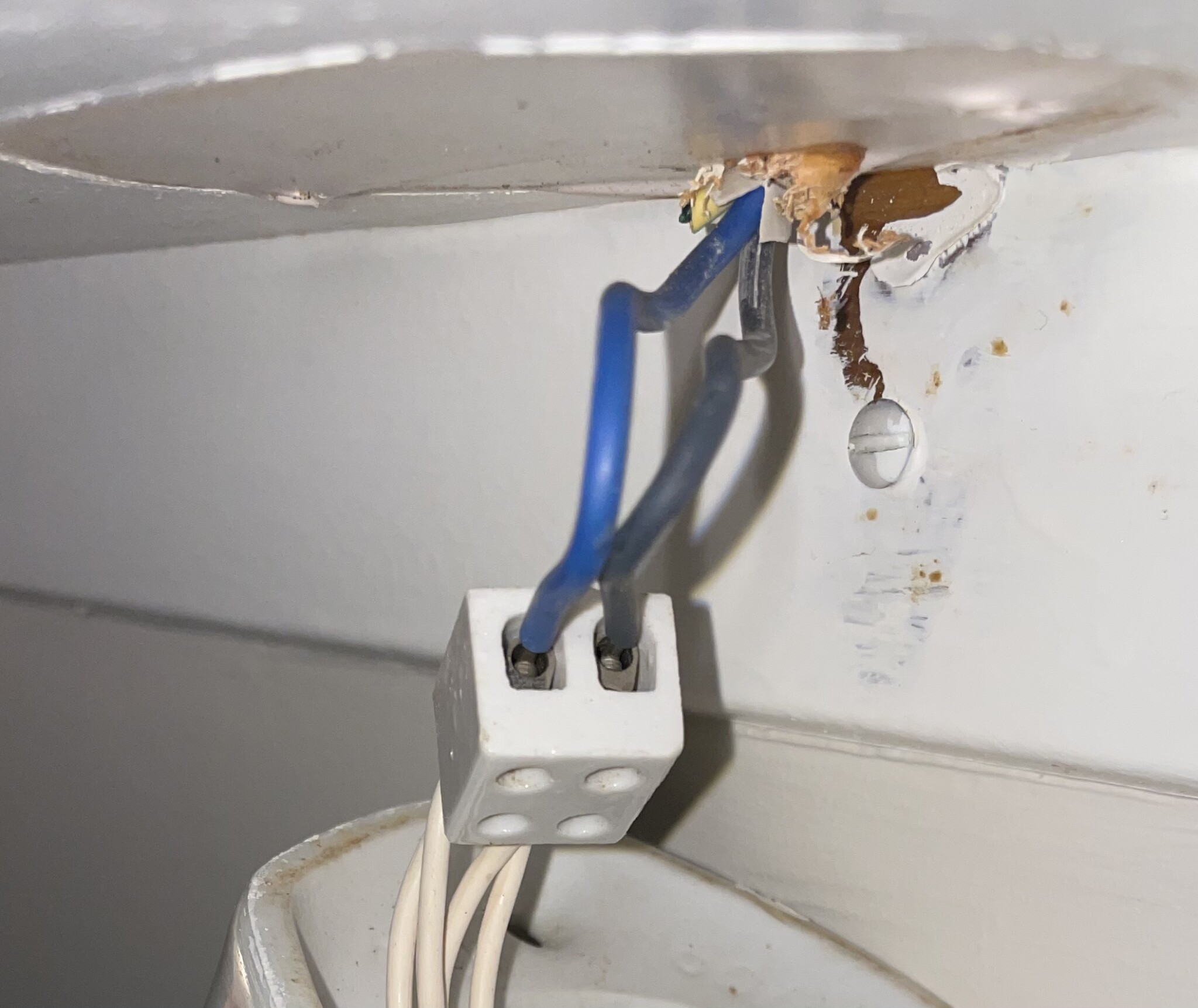

Tillägg: kopplade svart-svart och blå-röd men lampan lyser ej. Misstänker dock att nån ledare halkat ur så ska ge mig på nytt försök snart.

Lyssna inte på Chat GPT här.
Din släkting har rätt. Det är okritiskt hur fas och neutralledare ansluts till den nya armaturen.
Dock ska anslutningen ske utan att glapp eller dålig kontakt uppstår, så det får du kontrollera/se över.

Rekommenderar att du använder Wago 221 (eller motsvarande toppklämma) istället för sockerbiten. Ta de med tre anslutningar så får du in varje ledare i ett eget hål. Det är väldigt mycket lättare att koppla med toppklämmor jämfört med "sockerbit".

Tack för tipset! Sockerbiten sitter dock rätt hårt i armaturen. Men det är väl egentligen bara att ta loss den, gissar jag?

Låt sockerbiten vara kvar annars. Wago får väl plats ändå.

Kan lämna sockerbiten där den sitter, som någon annan föreslog. Men varför tre anslutningar? När det är två ledare..?

Röd + röd + svart = 3
Svart + svart + blå = 3

I en Wago får du endast ansluta EN kabel per hål/anslutningspunkt och inte två kablar i samma anslutning som det är på din sockerbit.
Anledningen till svaret från chatGpt angående fas/nolla gissar jag att det hänger ihop med att en del äldre socklar för e14/e27 har gängan direktkopplad till en av anslutningarna.
Då finns en risk för stöt om man kommer åt gängan på lampan.

Tack! Hade inte ens sett att det sitter två kablar in per hål i sockerbiten på nya armaturen. Men då förstår jag bättre.
