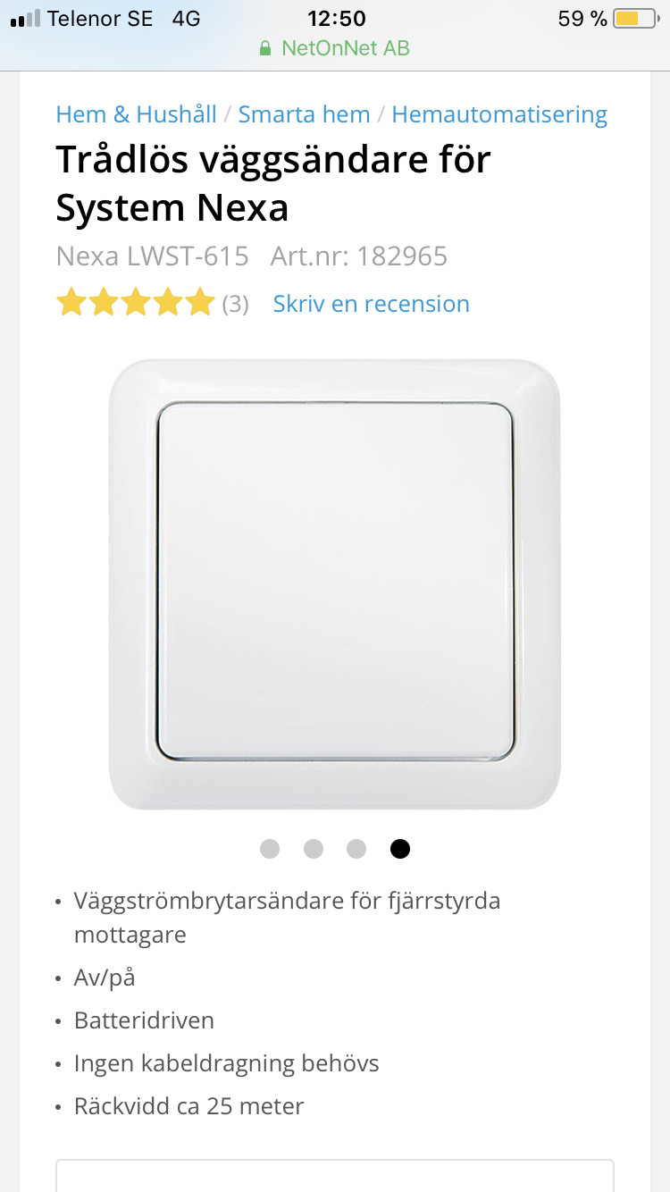

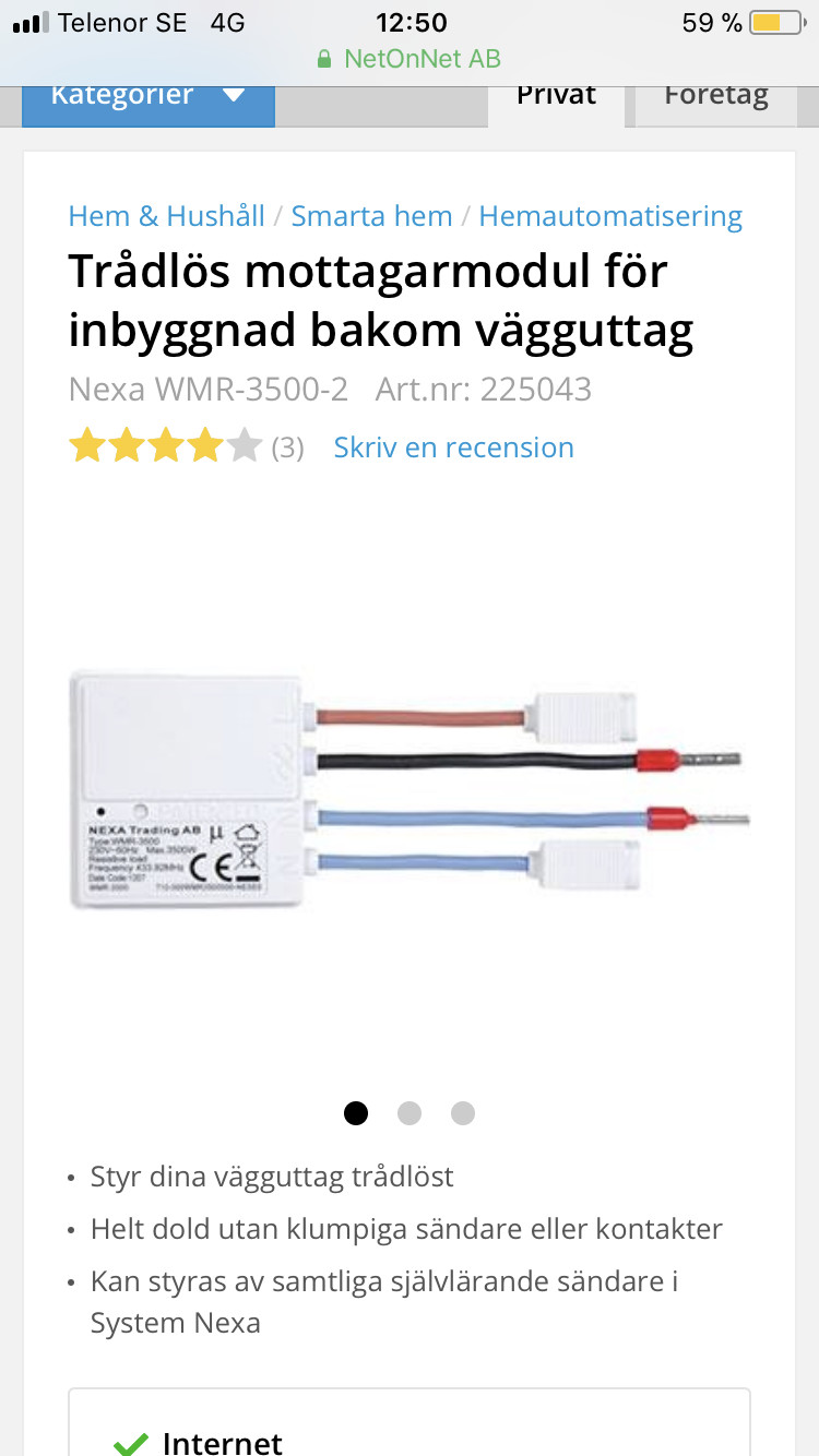

Är dessa två lösningen på problemet?
  • Trådlös mottagarmodul Nexa WMR-3500-2 för inbyggnad bakom vägguttag med synliga kablar.
  • Trådlös väggsändare för hemautomation, Nexa LWST-615, vit, ingen kabeldragning krävs.

Men jag ser inte hur en Nexa ska hjälpa dig. Lösningen på ditt problem borde vara att koppla in lampan i takdosan där den är tänkt att sitta. Då kommer din brytare fungera precis som du vill. Det enda du behöver är antagligen en kontakt från IKEA för typ 15 spänn.
Ja om du vill styra ett vägguttag så är det rätt grejor.
Ännu enklare är att använda en plug in-mottagare ex. Nexa EYCR-2300 eller Telldus lilla runda mottagare. artiklnr. 312538

Tryck in en fjärrmottagare i ditt vägguttag, anslut sedan trafomojängerna med stickkontakt i mottagaren och saken är klar.
Montera väggsändaren där du vill ha den.
Visst, det är den bästa lösningen. Men vill man inte ha grejorna upp vid taket är det enkelt att bara trycka in en mottagare i vägguttaget och se glad ut.
