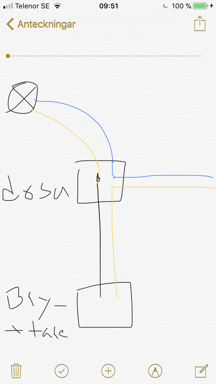

Varför är inte det okej? Skulle jag inte kunna gå med lampans fas till strömbrytarens tändtråd? Inne i dosan alltså.

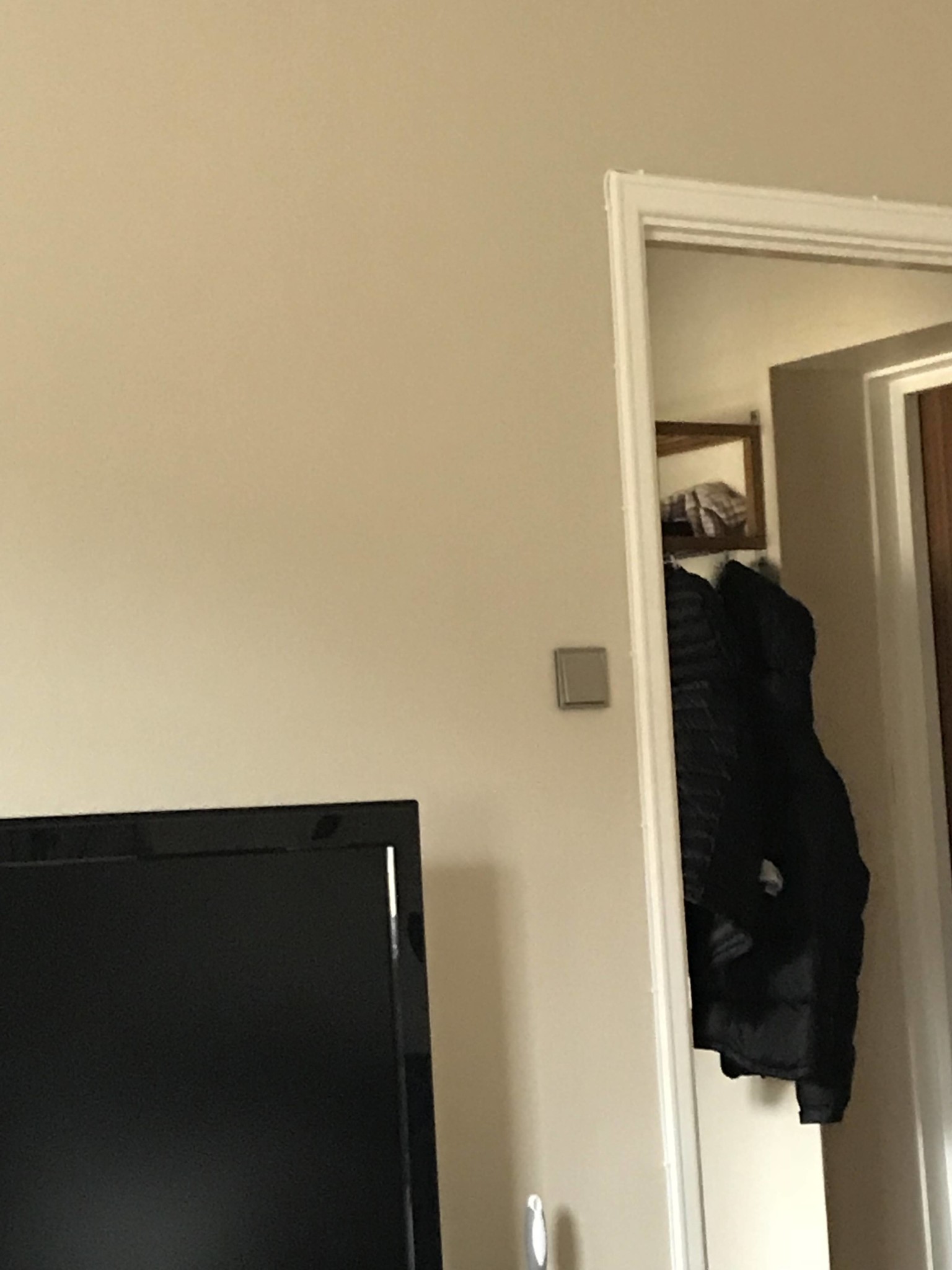

Borde det inte gå att göra såhär? Strömbrytaren är befintlig och finns på väggen.
  • Handritad skiss av en strömbrytare ansluten till en lampa, med kablar och texten "brytare".
tommib
Nej. Du får inte fast ansluta en sådan anslutningskabel på det sättet. Du skulle kunna ansluta via en anslutningsdosa med dragavlastning (modell tvättmaskin/spis) men inte bara in i strömbrytaren (eller kopplingsdosa).
Fast ansutning är dessutom behörighetskrävande.
Det korrekta sättet att lösa detta är att se till att du får ett styrt uttag där lampan ansluts. Styrningen kan vara antingen via befintlig strömbrytare eller t.ex. Nexa/Z-wave.

Om du kan montera (den antagna) trafon fast på väggen och ansluta den med en korrekt fäst installationskabel till dosan är det ok men som sagt behörighetskrävande.

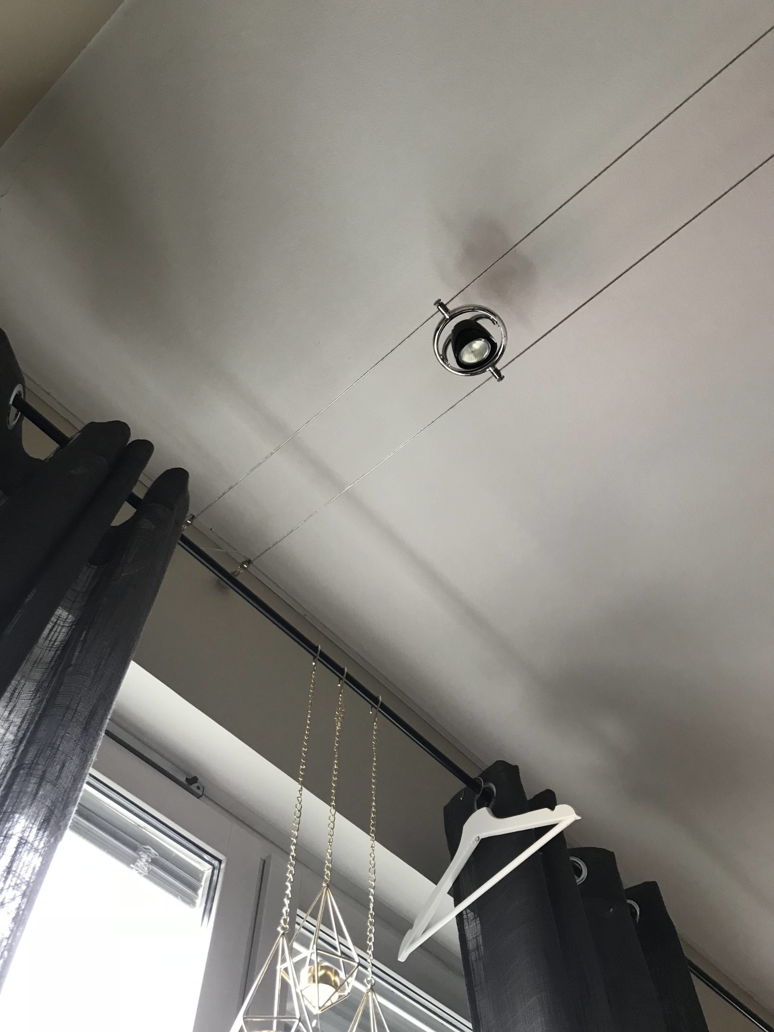

Såhär ser drt ut, kan man inte klippa bort stickkontakten och skala upp den och koppla in i brytaren borta på väggen?
Det är ingen lösning som på något vis är godkänd eller acceptabel.
Som tidigare har nämnts, köp en nexa-brytare och en väggsändare för kanske 300 kr så kan du styra dina lampor från valfri plats.
