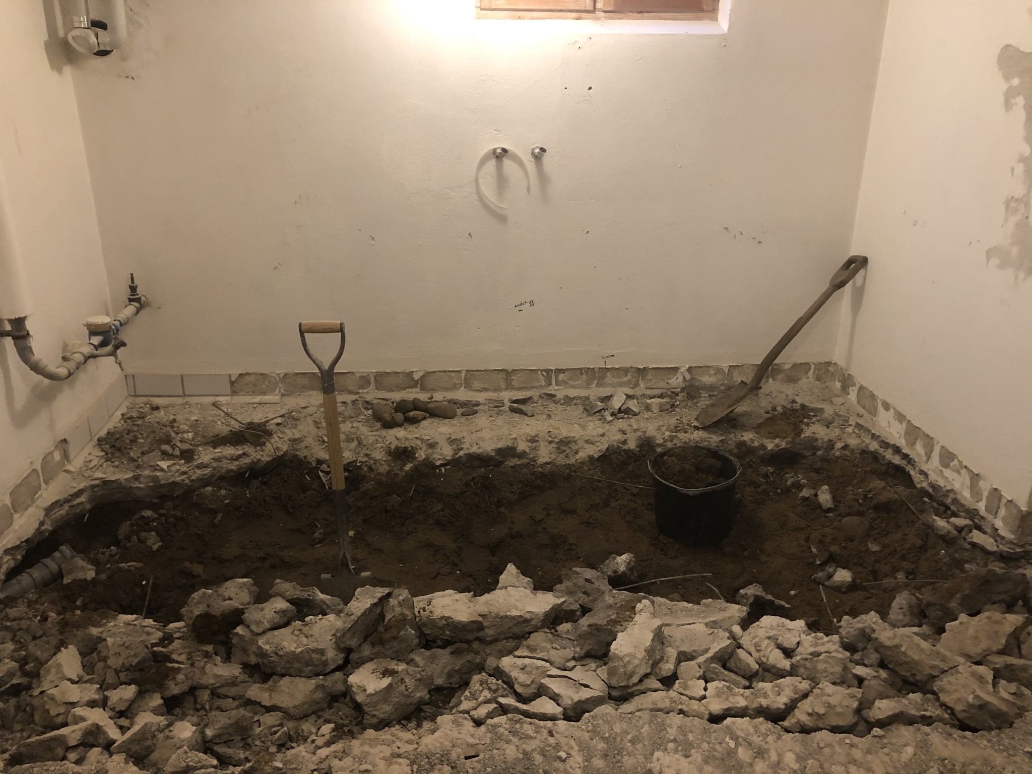

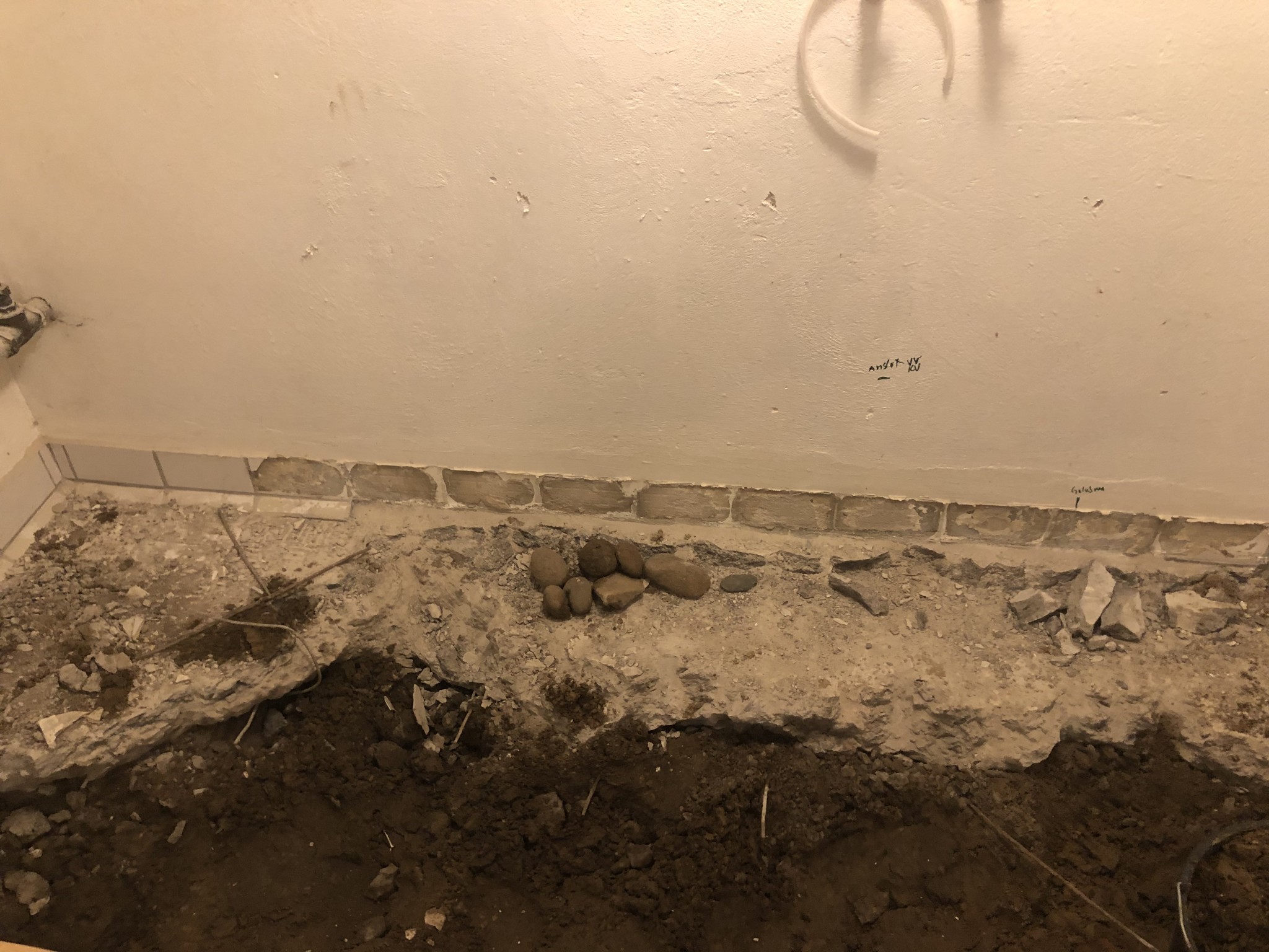

Håller på gräva ur källare och är osäker på hur lång ner väggen/grundsulan går så tänkte lämna ca 20-30cm från yttervägg då vi ändå inte behöver golvvärme där pga badkar.
Är det någon risk för fuktvandring eller annat elände om jag enbart isolerar övrig del i källarrummet?
En delvis uppgrävd källargolv med synliga rör, en spade, och en hink bland grus och jord vid vita väggar.
Utskott av grunden i källare med synlig betongvägg, grus och jord nära yttervägg.
Bättre att gräva fram till väggen en liten bit åt gången och förlänga den neråt.

Väldigt hårt packat och tungt. Ser inte riktigt värdet i det om man ändå inte kommer gå på den ytan, såvida det inte finns risker med det
