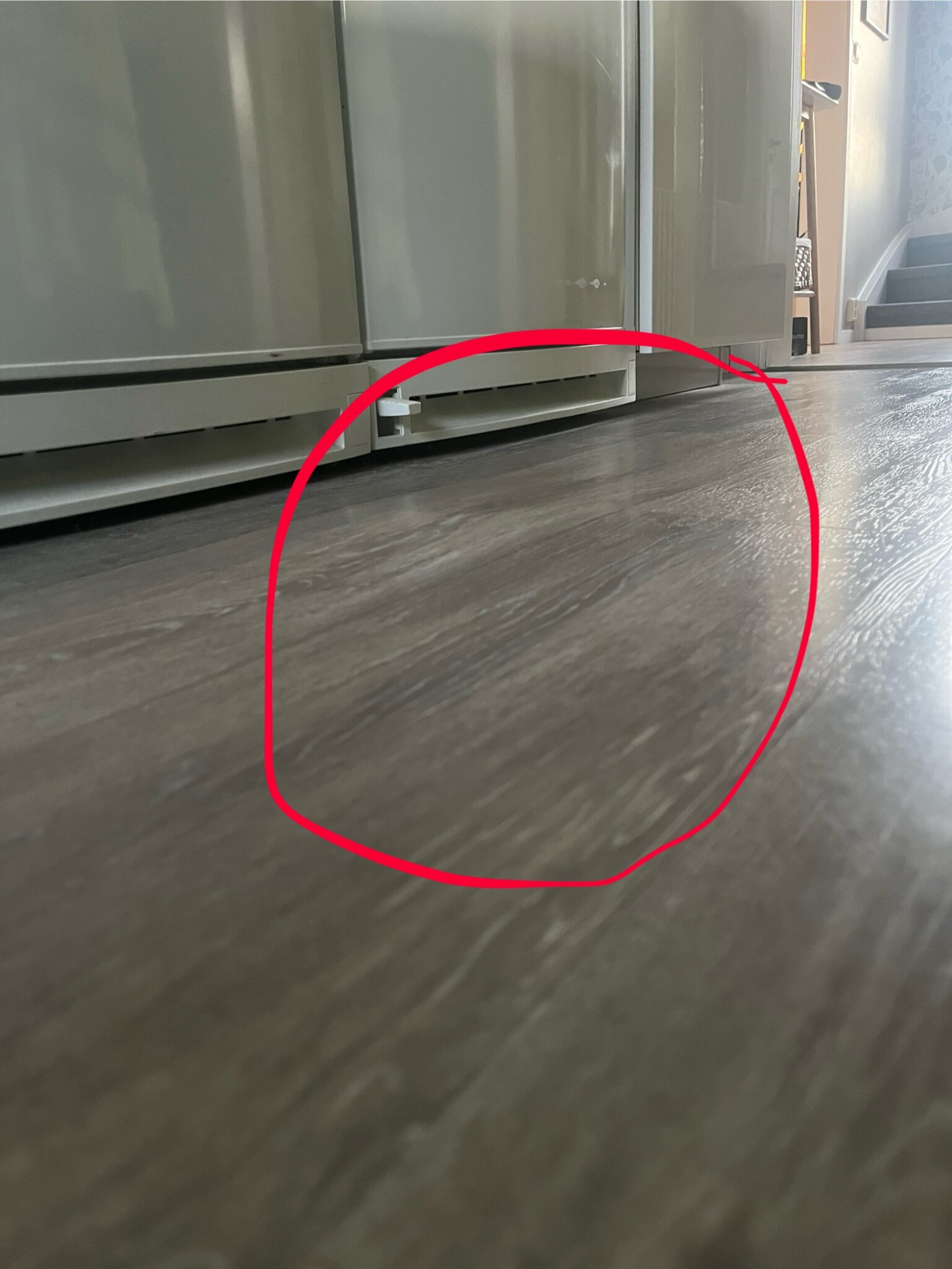

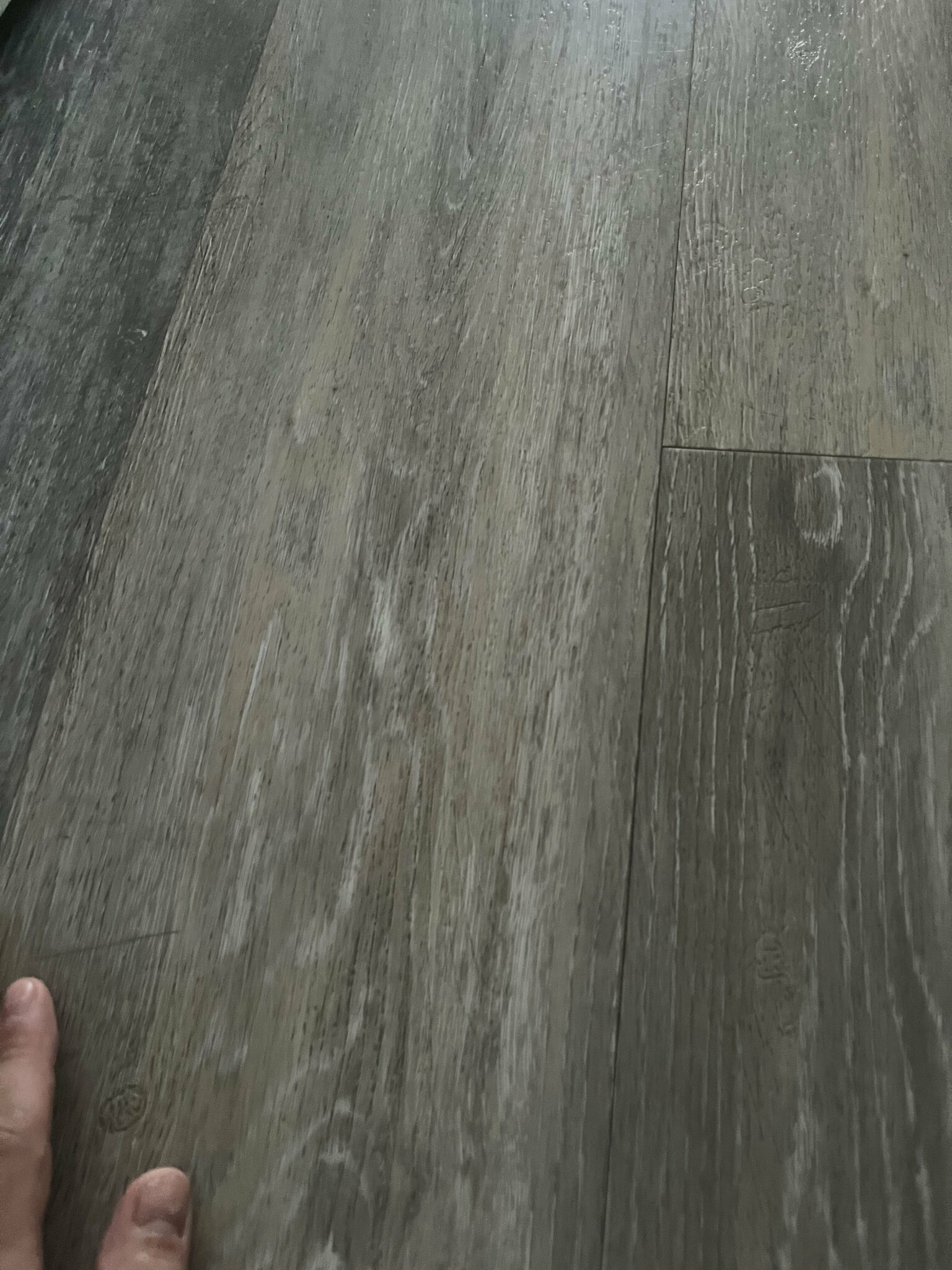

Laminatgolvet i köket har börjat bukta sig lite, och när man går på det märker man att det inte är helt plant. Det är riktigt störande. Hur kan jag fixa det? Ska jag försöka spruta in lim med en syringe , eller finns det något bättre sätt? Behöver verkligen er hjälp!

Limma fast laminat verkar inte så lyckat. Ska inte laminat kunna röra sig med årstiderna? Det ser ut som att de har lagts för tätt och att det är därför de har buktat upp sig? Men svårt att se på bilderna.

Hur ser det ut bakom kyl och frys - blött?

Ja, lutar lite åt fuktskada.
Vad är det för typ av golvkonstruktion?
Betong med direkt laminat på eller uppreglade.
Golvvärme?

Kolla så att det är utrymme mellan ändarna och väggen. Det ska vara 5 mm just så att golvet kan röra sig.

Sådana golv läggs väl flytande normalt och är inte limmade. Så har iaf jag gjort.
Med tanke på placeringen av skadan så kan man misstänka vattenskada från kyl/frysskåp i närheten. Annars kan golvet ha lagts med för lite spel mot väggarna, som även det redan har nämnts.

Jag vet inte, vi köpte huset 2 år sen. Men vi har golvvärme i köket

Jo, det började när det blev fel på frysen och kom massor med vatten.

Jo det har du rätt i. Frysen gick sönder och kom mycket vatten några veckor sen.

Okay, men då har ni ju en fuktskada. Vad är det för något under laminaten?

Där har du nog svaret då. Laminat är rätt känsligt för väta. Jag har en permanent bula i köksgolvet efter att ha moppat med för mycket vatten.

Tror inte det finns någon smidig lösning i alla fall. Krävs nog att ni plockar bort skivor ut till väggen och lägger om. Men någon får väl rätta mig om jag har fel.
