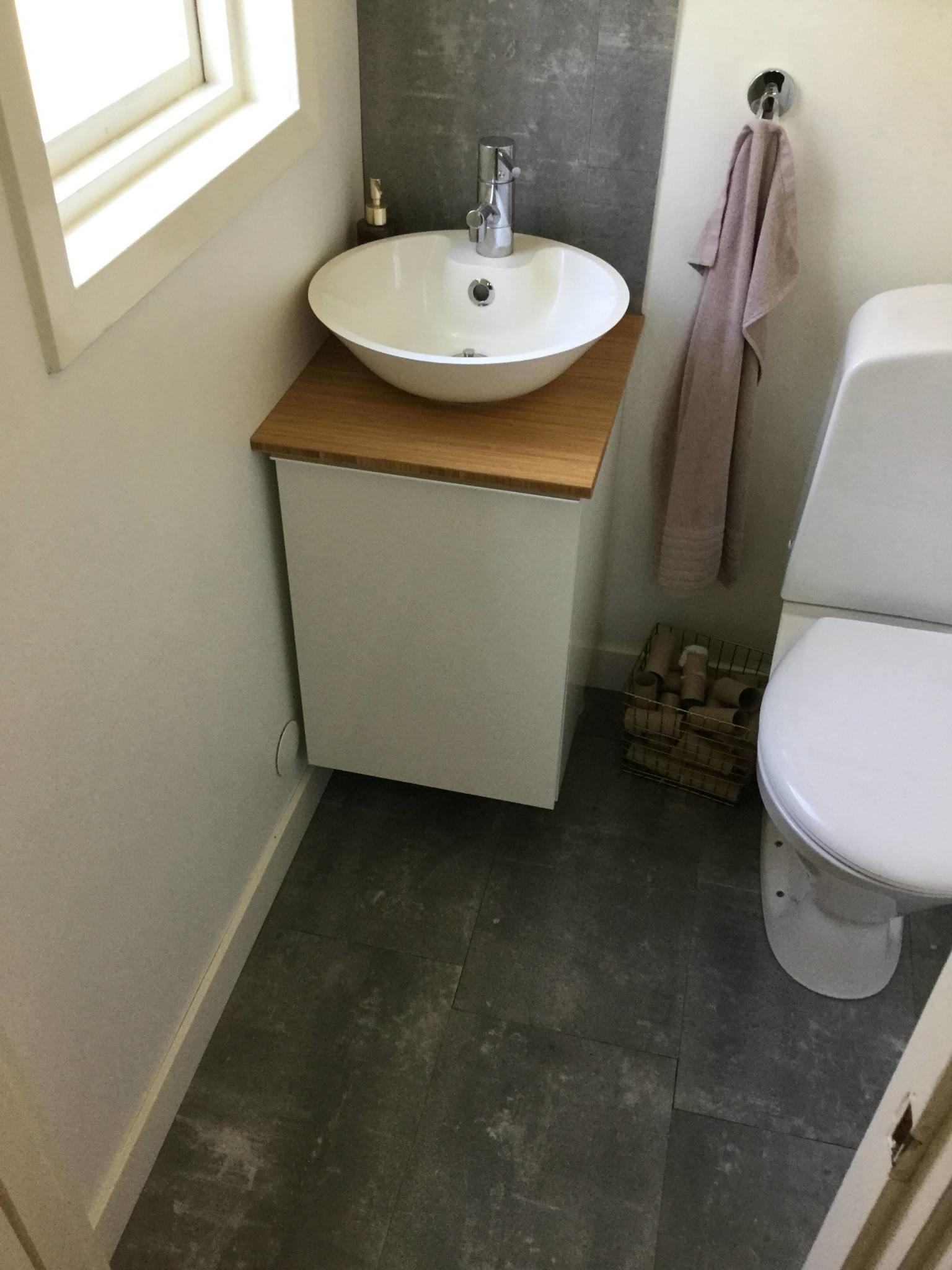

Vi har vinyl-klick på golvet i gästtoaletten(tarkett starfloor). Ligger pang på en plastmatta som satt där innan. Största fördelen är att det tål vätska. Vanliga klickgolv blir förstörda direkt så fort det kommer vätska i en skarv. Kommer lägga vinylgolv i köket också vid tillfälle. Även hallen (som har målat trägolv).
Golvet var snarlikt vanligt laminatgolv att lägga. Tunna plattor och mer flexibla. Själva plasten är rätt mjuk men om det känns hårt eller inte att gå på beror nog mer på underlaget. Limmades även upp på väggen bakom handfatet som stänkskydd.

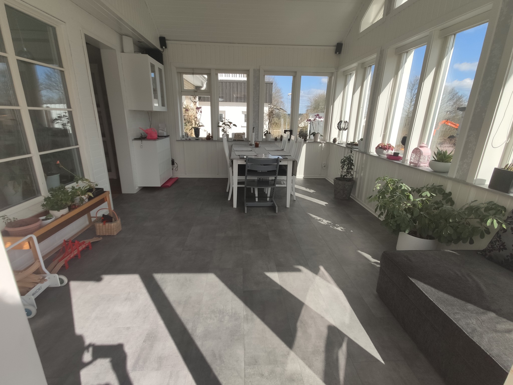

Jag har lagt vinylgolv i ett "uterum" direkt på klinker. Vi ville inte förstöra klinkern om nu någon skulle få för sig att gilla terracotta färg och bred fog igen. Vinylgolv är väldigt mycket trevligare än laminat att gå och leka på än laminat.
Klinker var dåligt lagd så gott om toppar och dalar. Dessutom är rummet väldigt utsatt både för värme och kyla. Hitintills har vi inga problem alls med golvet trots att underlaget var kasst. Pergo Tile Premium Click Dark Grey Concrete heter golvet.
