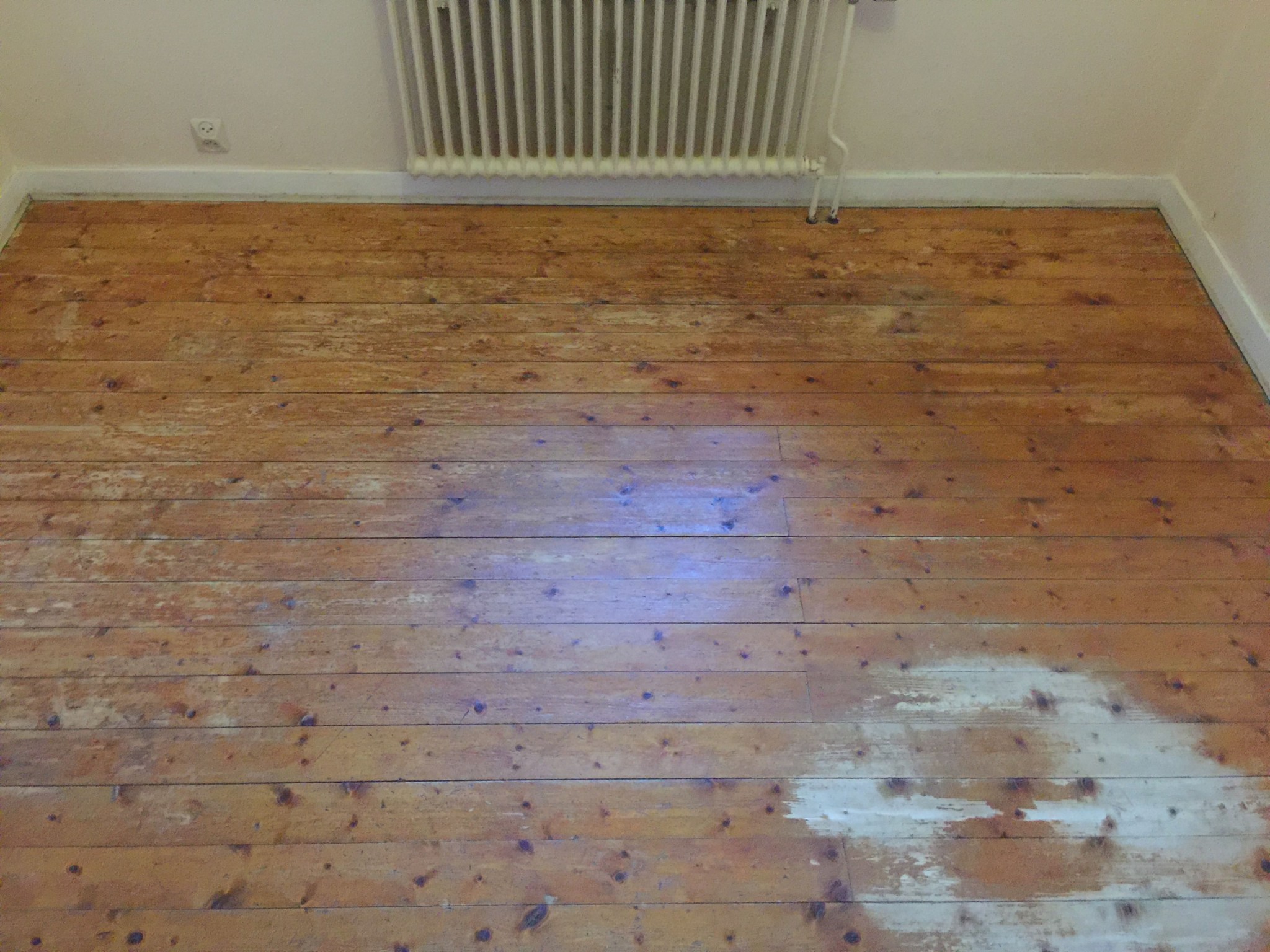

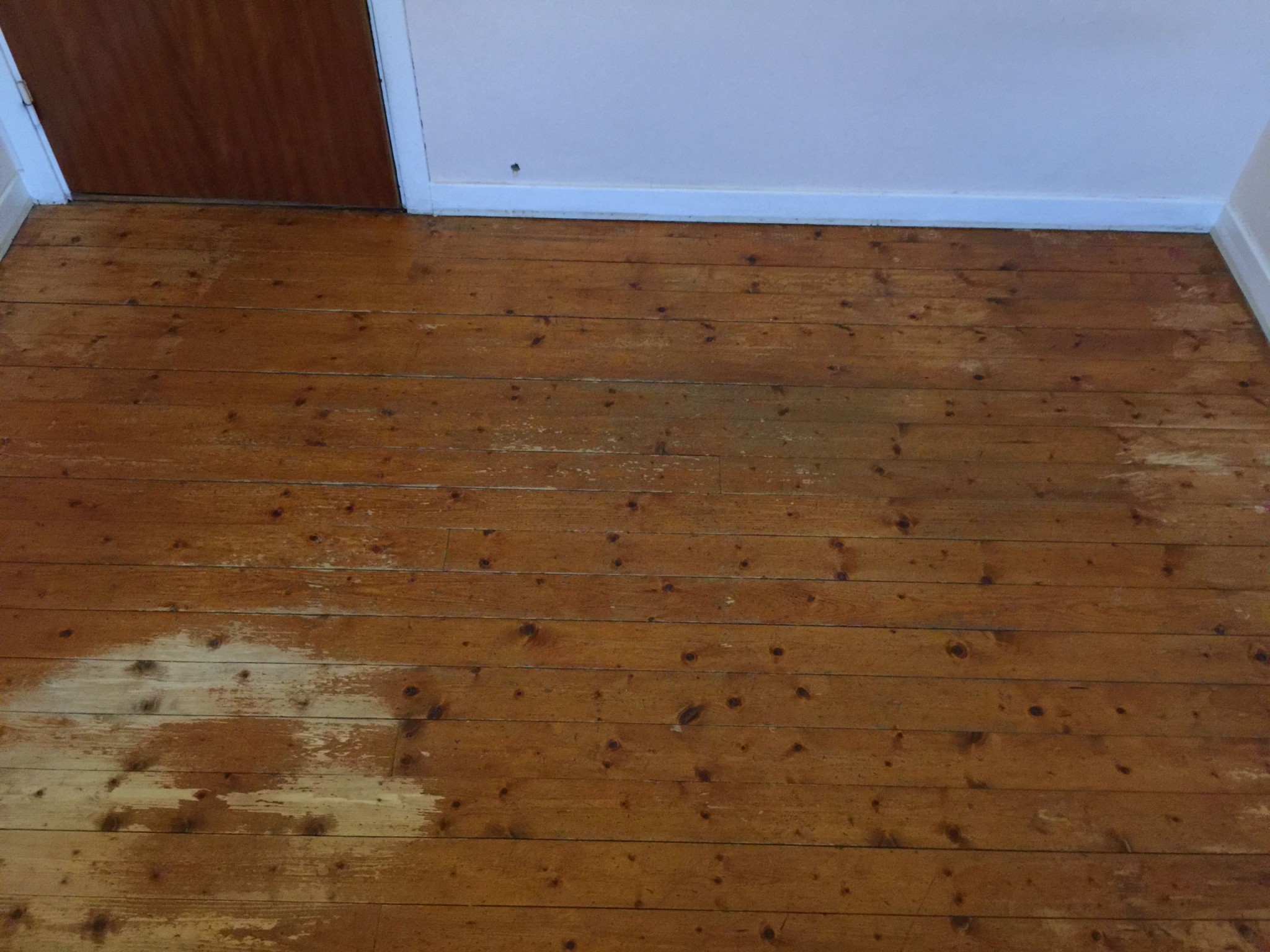

Jag har även funderat på om det går att renovera det gamla trägolvet. Det är väldigt slitet och har varit under en heltäckningsmatta med i sin tur plastmatta över.
Ska försöka ta några bilder imorgon på golvet. Undrar om det duger att slipa. Dock har vi ingen slipmaskin, vet inte vad för typ av slipmaskin som behövs, om det är bäst att köpa eller hyra osv. Inte heller hur svår/lätt maskinen är att hantera.
Min tanke är att sedan lacka, betsa eller måla. Jag vet inte riktigt vad som är att föredra.

Jag har inte glömt bort tråden men börjat riva ner tapet.
Här kommer två bilder av golvet.
OBS! Bilderna är olika mörka pga. på första bilden är ljuset framifrån och på andra bilden är ljuset bakifrån.
Redigerat av moderator:
Reporna och fläckarna bör inte vara några problem att slipa ner om det inte finns några djupare skador. Möjligen är det golvet ursprungligen bara avsett att vara undergolv. Om så är fallet kan du få en snygg lackad yta, men det blir inte så slitstarkt eftersom det är mjukt trä.
För att slipa golvet hyr man lämpligen en golvslip. Om golvet är mycket ojämnt kan det vara mycket jobb med att få det snyggt. Är det någorlunda slätt går det ganska enkelt.
