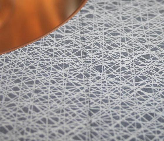

Vår ena ho (den på köksön) är underlimmad, dvs det är endast det övere laminatskicktet som ligger över/mot hons kant.
Planlimmad heter det i det fallet.
Underlimmad är när hon sitter under hela bänkskivan
Fel.
Det som FlitigaLisa beskriver är exakt vad Underlimmad är.
Det du (och alla andra) felaktigt kallar för Underlimmad heter egentligen Undermonterad.
Planlimmad är när plåten i diskbänken går i exakt samma höjd som bänkskivans yta.
