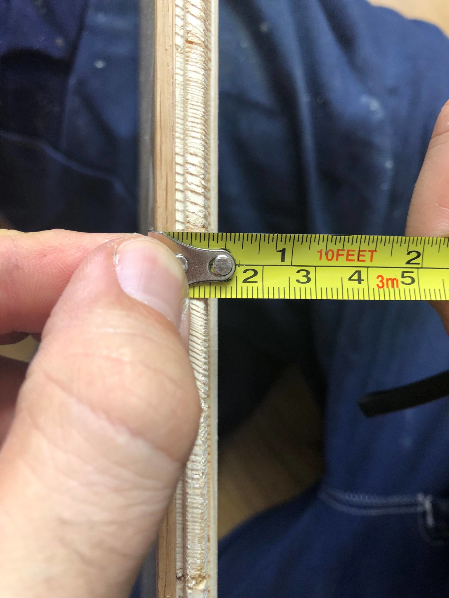

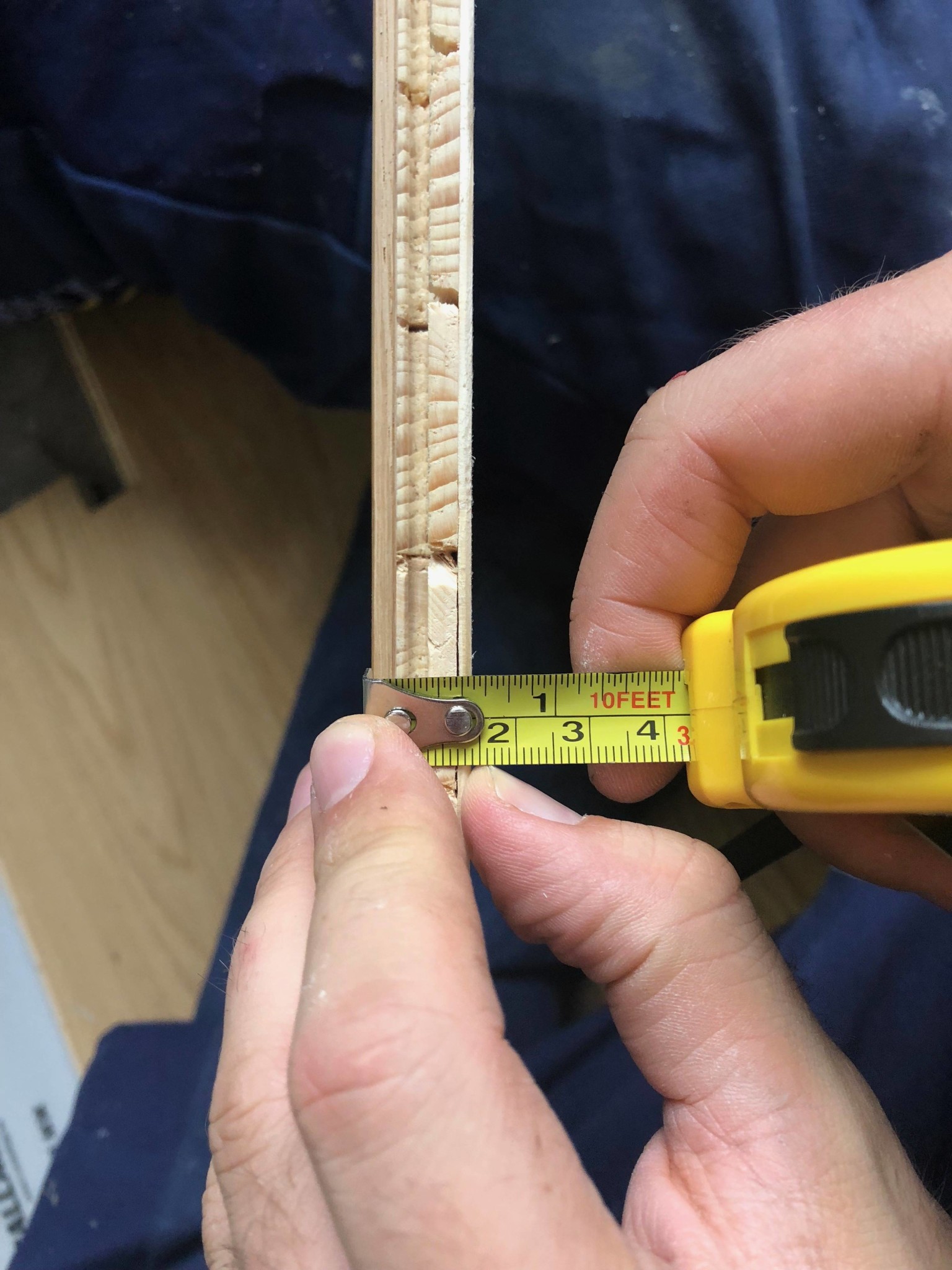

Vi håller på att förbereda för en köksrenovering och har nu planer på att slipa köksgolvet, men det förutsätter att det är parkett och inte laminat. Jag tycker att det verkar se ut som parkett, men tänkte höra med er som har bättre koll.

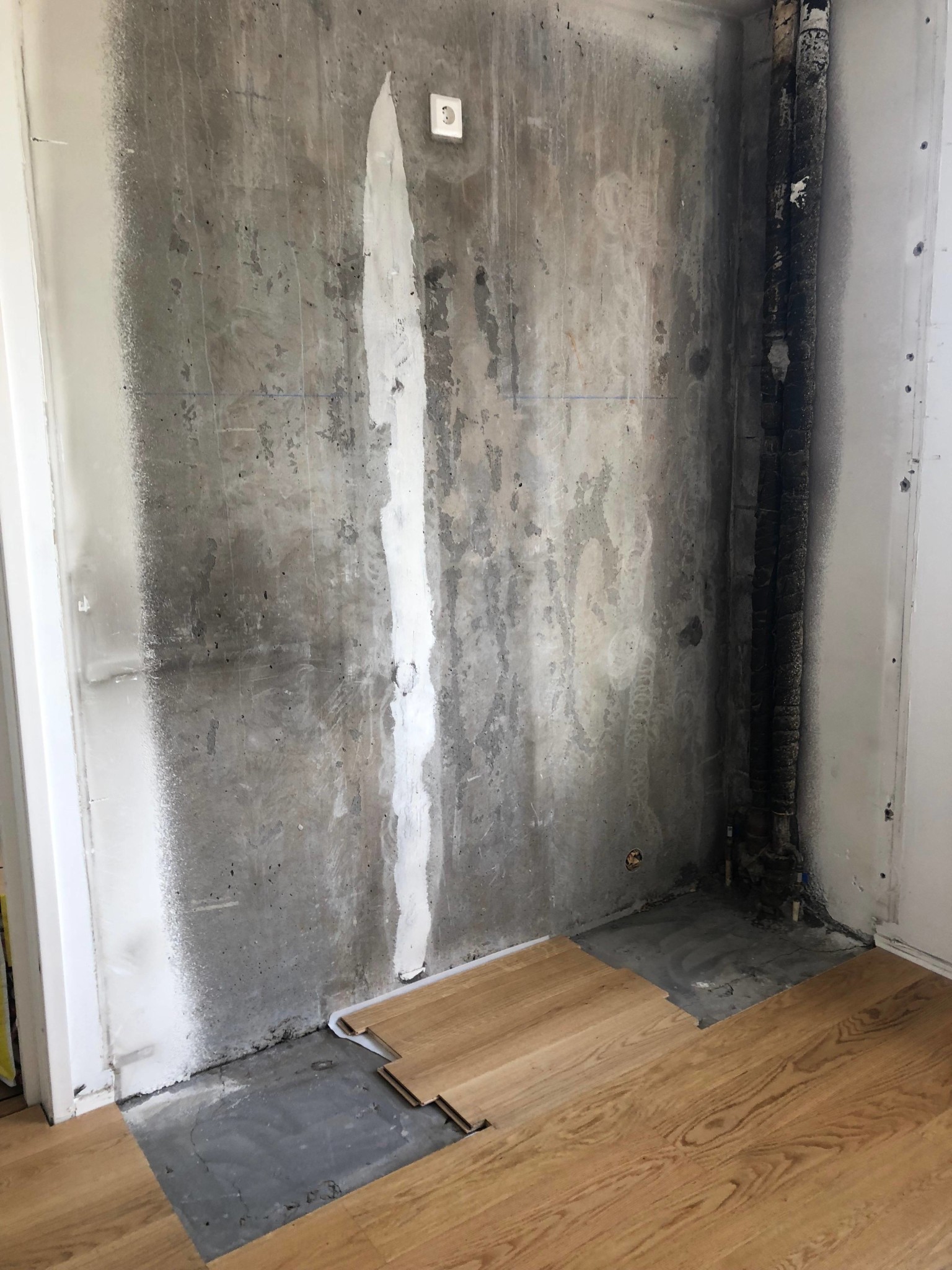

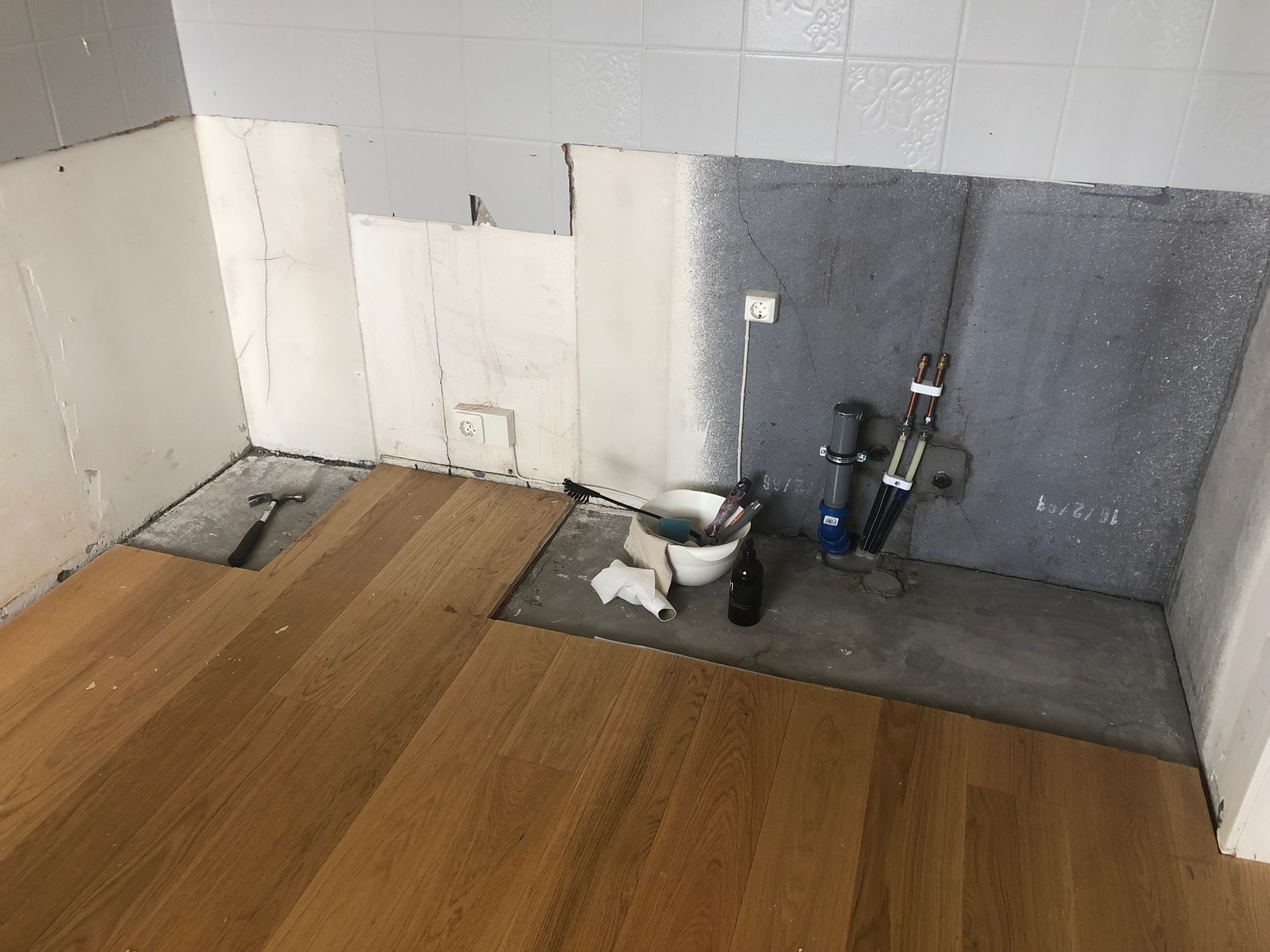

En annan följdfråga är att om man låter det nuvarande golvet ligga, vad kan man använda för att fylla ut hålen (enligt bilder 3&4)? Hade gärna köpt mer plank av det nuvarande golvet men hittar inte artikelnummer på baksidan eller så.

Det ser ut som ni har 3mm på er? Det är parkett.
Fylla ut hålen blir nog svårt. Ska ni inte ha några skåp där längre?

Tack! Det är precis som du säger 3-4 mm och bör då vara parkett. Ska ha skåp över hålen men tänker att det kanske behöver fyllas upp för att det ska bli jämnt underlag för skåpen. Idag bygger golvet nästan 2 cm ner till betongen. Eller är det oviktigt att fylla hålen så länge skåpen kommer utanför hålen?Johannes Carlsson skrev:
Bredden på nuvarande golvet har jag räknat till 16 cm. Är inte hemma nu så jag kan verifiera längden tyvärr just nu. Det är ett klickgolv jag harT Torkad gubbe skrev:

Lägg en plyfa i hålet.

Ska du ha skåp i hålen så behöver du bara fylla upp till samma nivå med en lös skiva
De flesta kökstillverkare brukare leverera stommarna med höj/sänkbara fötter. Fram fästs en lössockel. Det brukar vara mindre lyckat att placera tunga föremål på flytande golv då de försvårar träts fuktrörelser. Om golvet inte kan expandera i sidled, kan det lyfta.
Kommer nog landa i att lägga ett nytt golv då vi gärna sparar in på slipning och lack som hade blivit dyrare i det här fallet då vi bara behöver behandla just den här golvytan och inga fler rum. Tack för tipsen!Stefan N skrev:
Klockrent svar. Vårat kök är ett sådant som du beskriver så vi behöver ej oroa oss för hålen lika mycket som vi först gjordearneri68 skrev:
