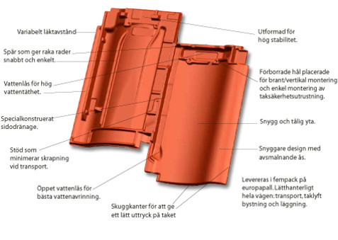

Håller på att måtta och vända och vrida påallt.... Nu har jag ett mått på 350cm från nock till takfot.
räknar jag ut optimalt läktavstånd eligt monnier (40 mm från nock och41.5cm pannans hängande längd
så måste jag ha 4cm utstick på pannan för att hamna i intervallet för läktavstånd...34.2mm-37.2mm
Är det så ma n gör eller vad? Vill ju inte gäna kapa i pannorna .. Kör förövrigt med nova pannan med massa spår hitå dit så sätter jag kapskivan i bakkand så kommer ju dessa sabbas...
blir 10 pannrader och således 9st läktavstånd så man kan ju bara spela med 27cm + utsticket...
Nu har jag noll koll på hur nova pannan ser ut. men normalt så löser man det med att kapa nederkanten på pannan in lägsta raden. Lite utsticj kan du ju ha, men 40mm låter som lite för mycket.
Kör man lertegel så finns det ingen justermån alls, så där löser man det (oftast) genom att kapa eller om det blir för lite kvar, med en plåtkant längst ned.

På Moniers sida om Nova-teglet nämns variabelt läktavstånd.
Det ser ut att vara en riktig high-tec-produkt :)

Det är inte skitgrejor men du snackar som vanligt skit istället utan att veta. :mad:
Nova pannan har en justermån på 30 mm i längsriktning vilket gör att man kan anpassa läktavstånden till den.

Men dessa pannor är konstruerade speciellt med justermån anpassad till vattenlåsens konstruktion under pannan och tar du tex en gammal enkupig tex Weberöds panna så har inte den en sådan justermån trots att den liknar Nova pannan i både utseende och till viss del konstruktionen undertill.
Och här är det så att tillverkaren faktiskt både rekommenderar och har utformat pannan för att ha justermånen.
