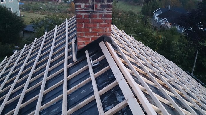

Ska till att lägga nytt plåttak på befintligt tak, ska upp med bärläkt men har som snöat in på vilken skruv jag ska använda!
Nu är det råspont,tjärpapp och pannplåt.
Hade varit smutt att slippa att borra genom plåten och sen skruva med vanlig träskruv
Så funderar på byggskruv av typen wing drill.
Den är självborrande och självförsänkande så man hade sparat tid och energi på att slippa springa med 2 dragare på taket.
Kruxet är att dom är lite universal så dom har inte lika grov stigning som rena träskruvar utan lite finare men det påverkar kanske bara hur snabbt den drar ner sig, för ankarspik sitter ju som berget med bara smårillor.
Hade tänkt köra på 4.8x70 mm från A collection i sådana fall.

Är plåten tjock ?? Upp till 1,5 mm behövs ingen borrspets, det är bättre att bara trycka igenom en vass skruv, tex en trallskruv, dom har ju också en viss borrförmåga och försänker sig utan att läkten spricker.

Är det verkligen en bra lösning som du har tänkt dig. Hur är det tänkt att läkten skall sitta? Med skruv in i plåten eller med en skruv genom plåten in i underliggande trä?
Pannplåt, är den helt plan eller finns det upphöjningar på den och hur klarar i så fall läkten det?

Varför inte ta bort pannplåten?
Är det läktat under så är det bara lägga nya plåten direkt.....
Protte
Protte
Har tänkt skruva genom pannplåten så det drar i råsponten så upphöjningarna i pannplåten agerar ströläkt och plåten i sig agerar kondensskydd.
Idag sitter plåten spikad direkt på svallen, så att riva plåten kommer innebära en jäkla massa merjobb.
Men då är det uteslutet med den tilltänkta skruven?
Får testa att skruva med vanlig skruv och går det då inte så får man helt enkelt förborra.
Skulle det gå att skjuta läkt med pistol och ankarspik?

Slagskruvare är nog nästan ett måste. Om inte annat för att skona handleden. Satte den första läkten över takstolarna och använde då 8*150 skruv. Den skulle jag inte vilja dra in utan Slagskruvare.
