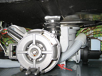

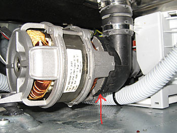

Jag har en Cylinda 1855 som läker mellan avloppspump och motor. Det är troligen en packning där som inte håller tätt. Jag har försökt att lossa motorn från pumpen med handkraft men det lyckas inte. Det är trångt att komma åt med verktyg.
Tacksam om någon här har tips om hur jag ska gå till väga för att fixa detta själv.
Har du möjlighet att lägga upp en eller flera bilder av hur det ser ut runtomkring motorn?

Nja, bultarna som syns på bilderna håller nog bara ihop motorn. Det ser ut som att motorn är fästad mot pumpen med en slags vridkoppling typ klor som hakar i pumpen och sedan vrids fast men jag är inte säker på detta eftersom det är så svårt att se.
Kanske någon här vet mer exakt hur pump och motor sitter ihop.
