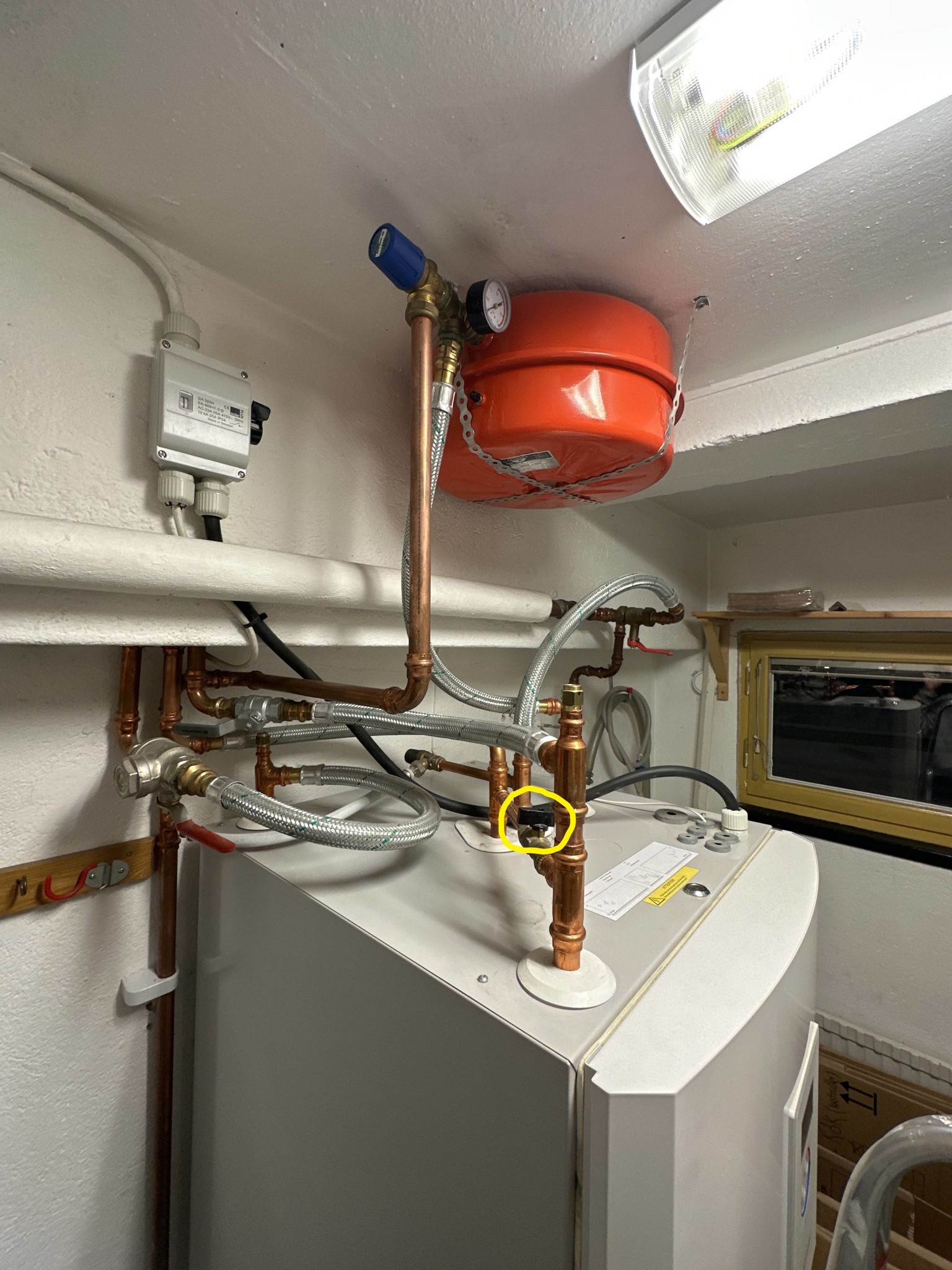

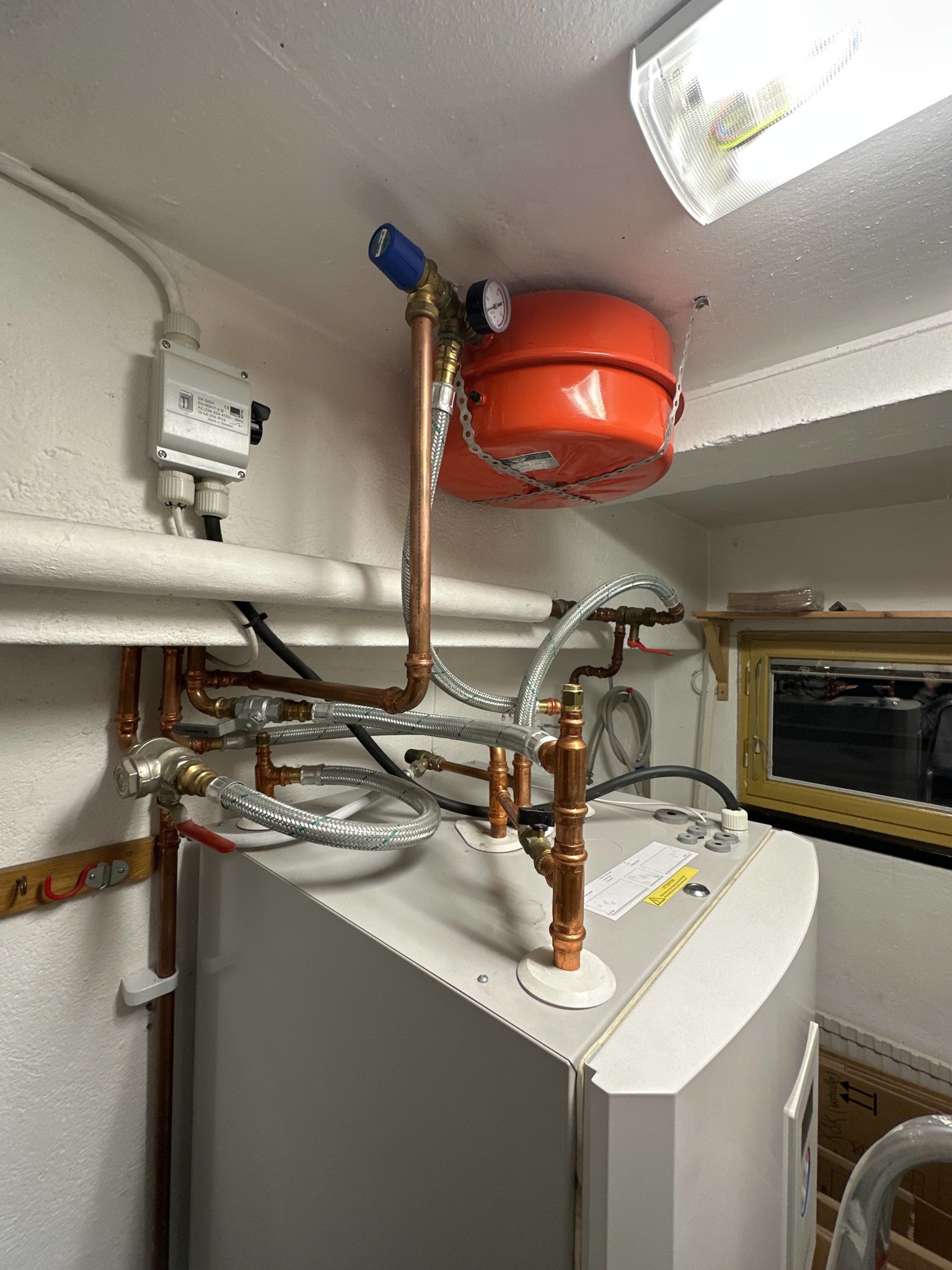

S Simonjkl #1 Medlem · 2 inlägg 6 jan 2023 16:09 Simonjkl Medlem 2 inlägg 6 jan 2023 16:09 #1 Hej, Har en bergvärmepump från Thermia Diplomat Trycket i expansionskärlet är 0 sedan föregående ägare och därmed är vissa element kalla. Hur får jag upp trycket, vilket vred är det? Tack på förhand Inloggade ser högupplösta bilder Logga in Skapa konto Gratis och tar endast 30 sekunder #element #expansionskärl #tryck #värmare #värme
J Josth #2 Medlem · Stockholm · 13 086 inlägg 6 jan 2023 16:17 Josth Medlem Stockholm 13 086 inlägg 6 jan 2023 16:17 #2 Ser ut som det sitter en ventil som det kan vara ungefär i mitten på ovansidan. Har markerat med gult. Inloggade ser högupplösta bilder Logga in Skapa konto Gratis och tar endast 30 sekunder
S Simonjkl #3 Medlem · 2 inlägg 6 jan 2023 16:19 Simonjkl Medlem 2 inlägg 6 jan 2023 16:19 #3 Tack för snabbt svar! Jag testar att skruva på den och öka trycket!
