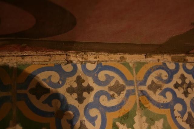

Vi har haft några hantverkare som renoverat vårt badrum. Tyvärr blev kaklingen av duschen väldigt ful och dom har nu rivit delar av kaklet för att göra om tätskikt och kakling.

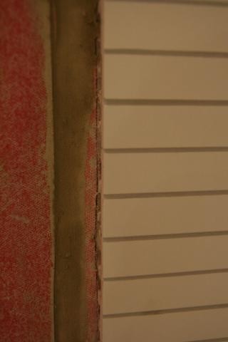

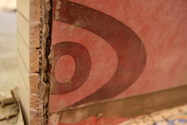

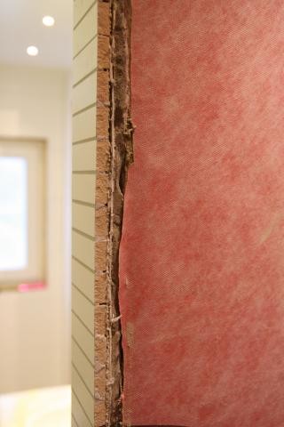

Som ni ser på bilderna så har de lagt en ny duk, men som jag förstår det så blir det väldigt svårt för dom att få detta tätt mot det befintliga tätskitet. På den ena sidan har de lyckats skära ett snitt i duken. Den andra sidan är ett hörn, vilket gör överlappning omöjlig.

Spontant ser inte det nått bra ut. Jag förstår inte heller hur det skall kunna bli tätt. Är hantverkaren behörig? Vad säger hantverkaren själv? Jag skulle frågat hantverkaren hur han tänkt få det tätt samt tagit kontakt med en besiktningsman och beskrivit situationen. Se till att fota så mycket som det bara går också.
Han är behörig. De säger att de ska använda Sopro Racofix (http://se.sopro.eu/products/tfp/fliesentechnik/fnk/fliesen_naturstein/38047/sopro_racofix.html) för att tätning.

Inte en sportmössa att det blir en hållbar lösning. Racofix är ju en MS polymer tätmassa, en "gucka" alltså. Var i BKR står det att man kan ha sådant i ett våtrum?
Ibland undrar man om hantverkare helt enkelt är dumma i huvudet... Är denna lagning dessutom i en zon där du vattenbegjuter väggen så är det ännu mer hårresande.

Ja troligtvis måste hela badrummet göras om för att få det godkännt.
Golvet, är det gamla klinker som ligger där? Om det är så hur har de lyckats skarva väggens tätskikt mot golvet?

Du kan aldrig få ditt badrum godkännt enligt nuvarande regler när fuktspärren inte kan skarvas på ett korrekt sätt. Tyvärr blir det till att göra om hela badrummet från början.
Återigen, hur har de lyckats skarva tätskiktet på golvet? Har du totalrenoverat rummet eller bara gjort om en del, golvet ser ut att ha legat sen tidigare?
