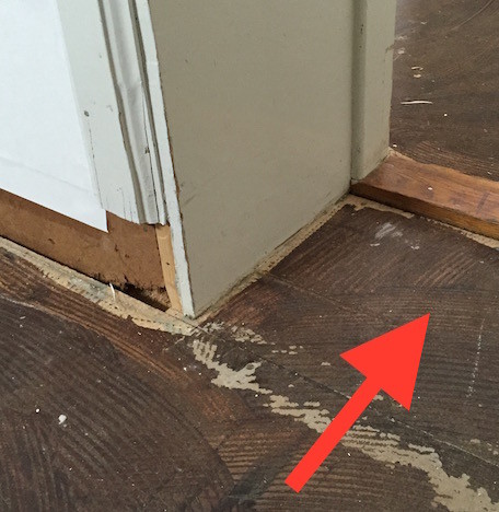

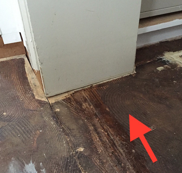

Ska börja lägga ett klickgolv i en liten hall och har stött på något jag inte behövt lösa förrut när jag lagt golv, nämligen riktigt feta dörröppningar.
Hur sjutton lägger man golvet så att det blir snyggt när dörrkarmarna, ca 30cm djupa, ser ut såhär?
Jag inser ju att det snyggaste blir att såga upp dem med Multimastern och få in brädorna under dem men hur fixar man det när brädorna ska klickas ihop i vinkel?
Tar mer än gärna emot förslag. :)
(Pilarna visar golvets riktning)

Men varför går det inte att bara såga den och lägga precis intill?

Varför skall golvet in under väggskivan?
Skall du inte ha några golvsocklar?
Inte ens en liten kvartslist?
Jag vill, om det går, undvika sockel eller list...det blir så mycket snyggare utan. :)

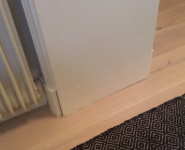

Vi har en likadan dörröppning på annat håll i huset där ett proffs lagt golvet och han har lyckats få till det utan sockel eller list. Jag begriper bara inte hur...
Krilleman
Ser det inte ut som att golvet går under där?!

Finns det plats så kan du vika ner brädan och sedan banka den i sidled tills den är på plats. Annars tar du bort det yttersta på noten, drar en sträng med lim och knackar ihop.
Normalt sågar du av smygen i lämplig höjd för golvet, lägger golvet en bit ut och sedan skjuter in ändra fram till tröskeln (där blir det oftast en list om man inte kan ta bort tröskeln och såga ett spår).
Jag håller med dig att det blir helt klart snyggast utan golvlist i dessa öppningar.
