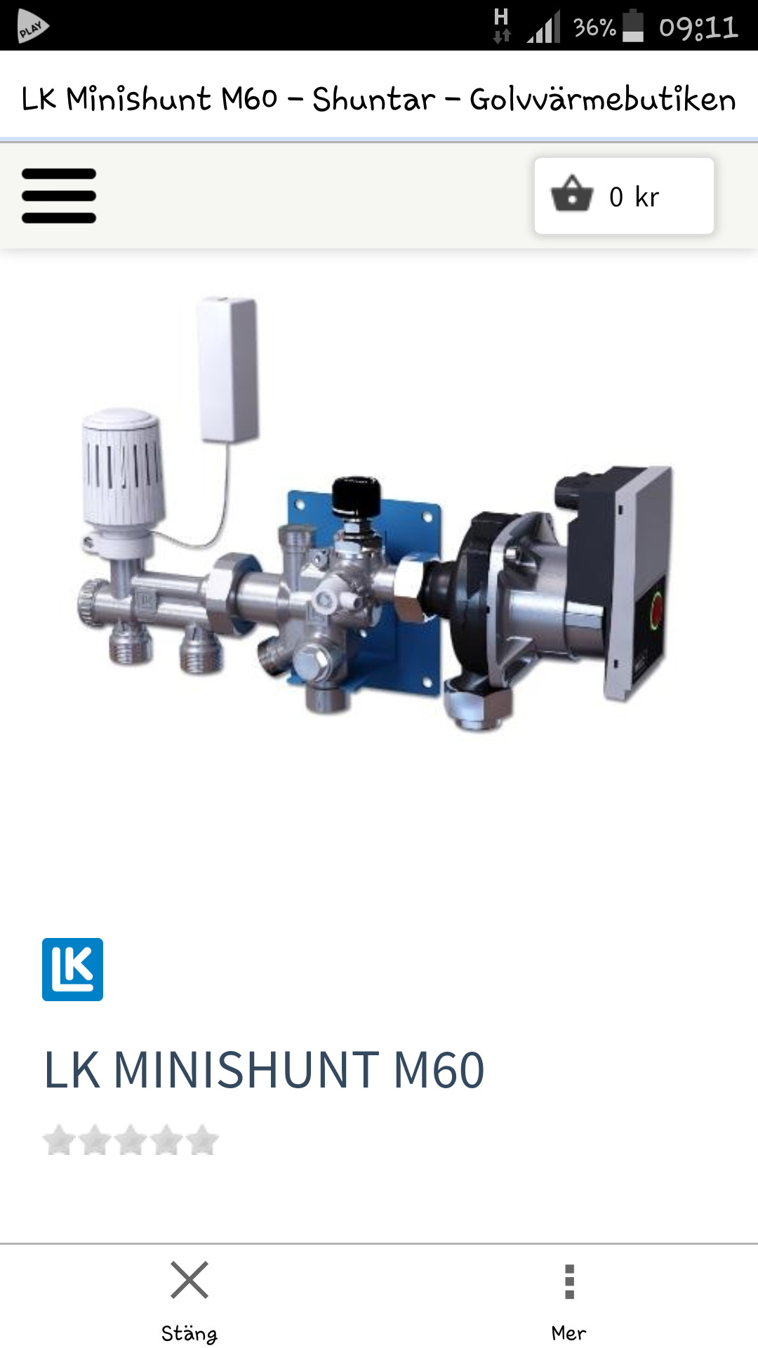

Den här Shunten tänkte jag använda mig av,är det rätt ?

Hur stort är rummet?
Innan man beställer shunt och prylar så skulle jag ställa mig själv frågan om det finns planer i framtiden för mer rum med golvvärme? För isf skulle jag handla en shunt grupp för fler slingor på en gång med en större cirkulationspump.
Vart ska du ha shunten?
Ja den shunten funkar up till 60m2 tror jag, jag ska köra den i mitt kök som jag håller på med nu, köket är på 13,3m men jag kmr bara lägga slinga på fria ytor dvs 10m2

24 kvm är rummet,och vi kommer inte ha golvvärme i flera rum.
Shunten kommer sitta i ett skåp i köket som ska sättas in.
