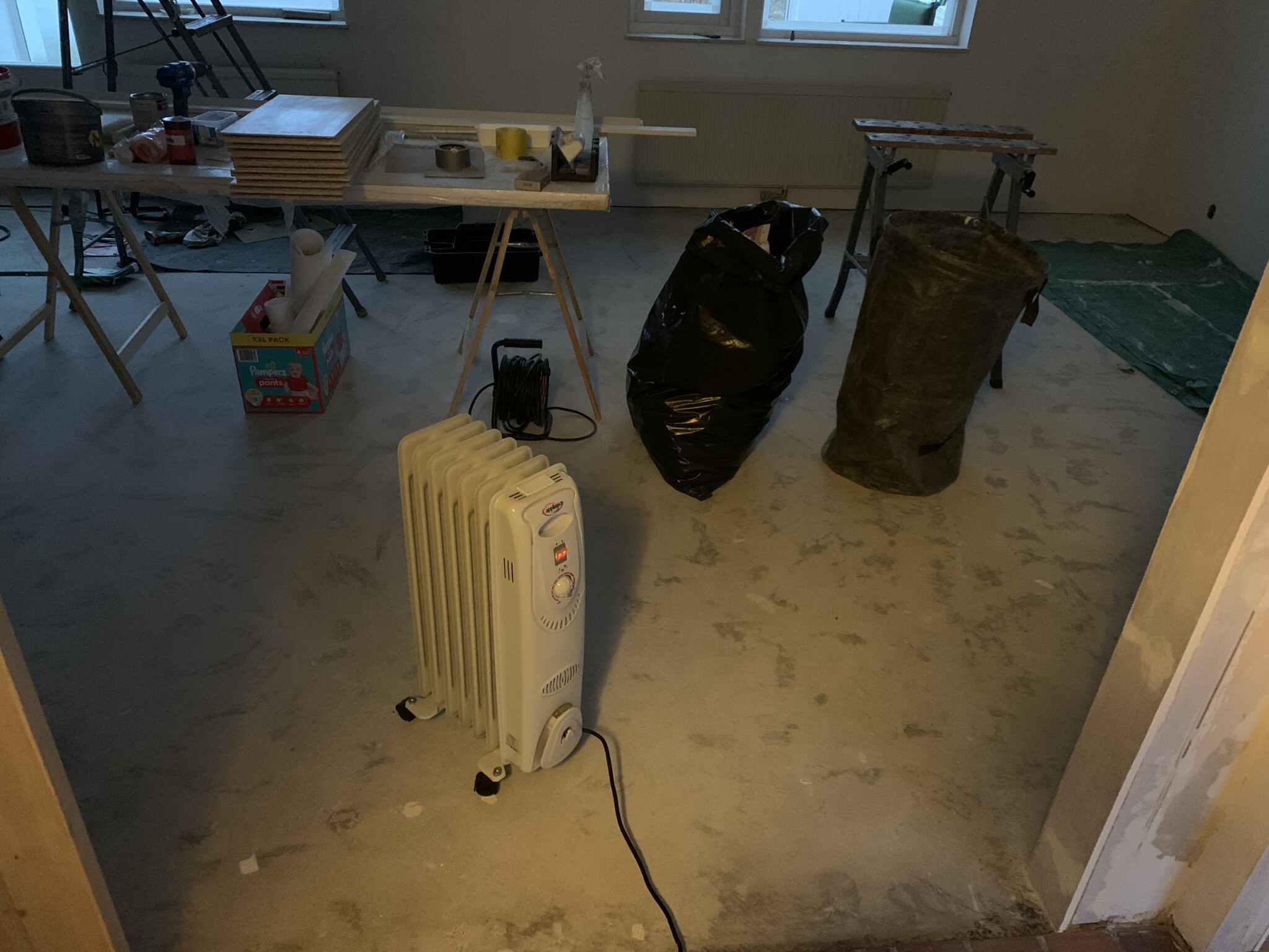

Vi har köpt ett hus vars grund består av betongplatta, anno 1981. Vi har nu tagit bort den gamla plastmattan och slipat betongen. Helst vill vi gjuta ett cementgolv och funderar nu på om vi ska installera vattenburen golvvärme när vi ändå fixar golvet.
Jag har läst en del och försökt bli klok, men meningarna verkar gå isär. Har läst om att vattnet kan börja röra sig uppåt i betongen och orsaka skador. Har även läst om att man riskerar att en stor del av värmen går ner i marken istället för upp och in i huset.
Vad är era erfarenheter och råd? Installera golvvärme eller låta bli?
Väldans tacksam för tips och info om vattenburen golvvärme i denna typ av konstruktion.
Följande info har vi från den tekniska beskrivningen och ritningarna på huset:

Bara 7 cm cellplast är ju inte mycket till isolering mot marken. Numera när man bygger hus med golvvärme så har man snarare 20 cm eller mer för att inte behöva betala så mycket för uppvärmning av marken. Så det är en kostnadsfråga, hur mycket vill man betala för extra/onödig uppvärmning.
Ok! Tack för infon! Ja det är bara ett 150 mm dräneringslager med singel under och sedan 7cm cellplast. Värma upp marken undertill känns ju onödigt..BirgitS skrev:

Om ni har lite extra höjd å gå på så kan jag rekommendera detta systemet , men krävs golv spackling uppepå allt
Jobbade med dessa i Norge och de löser kompletta system på allt
