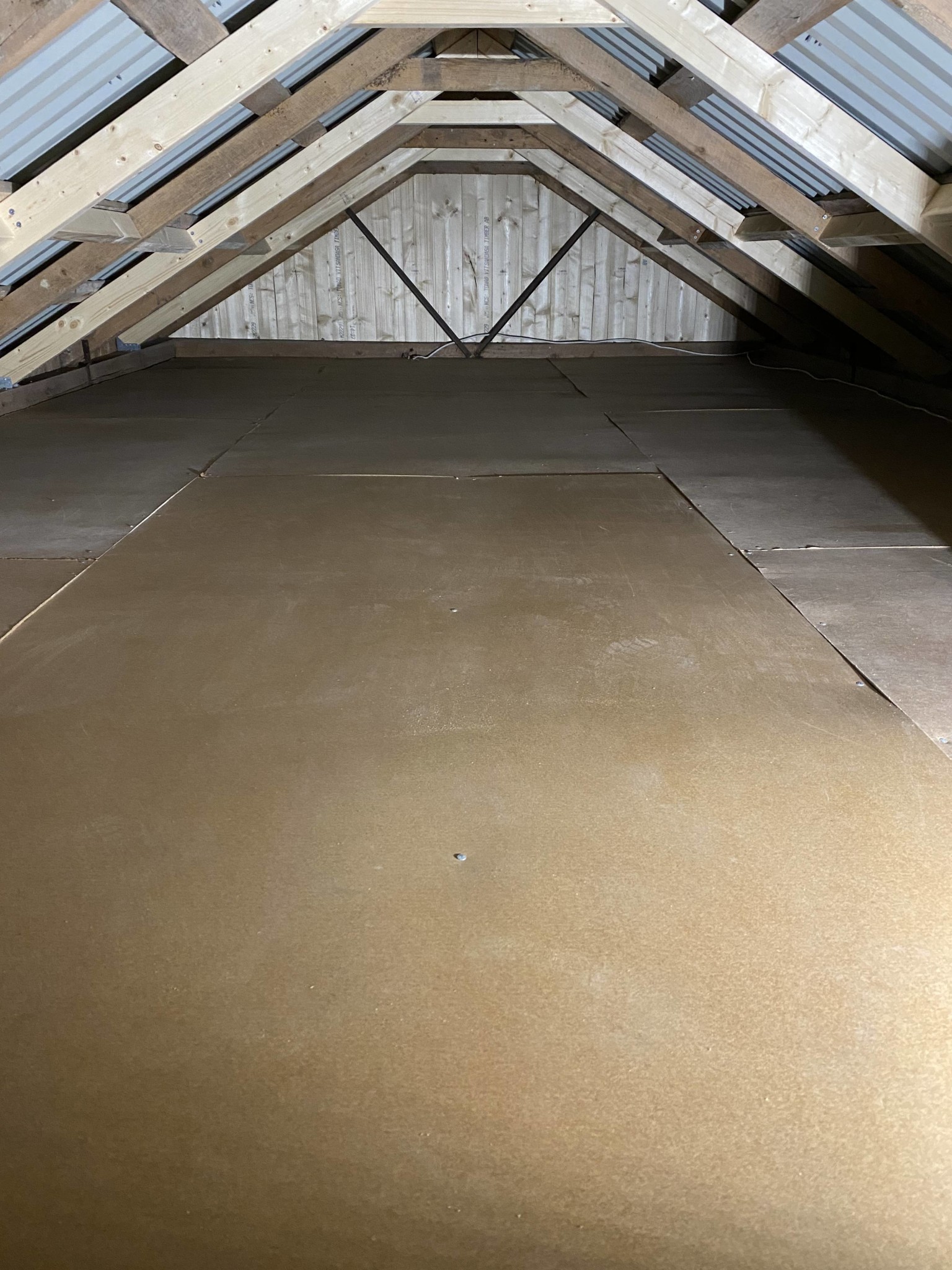

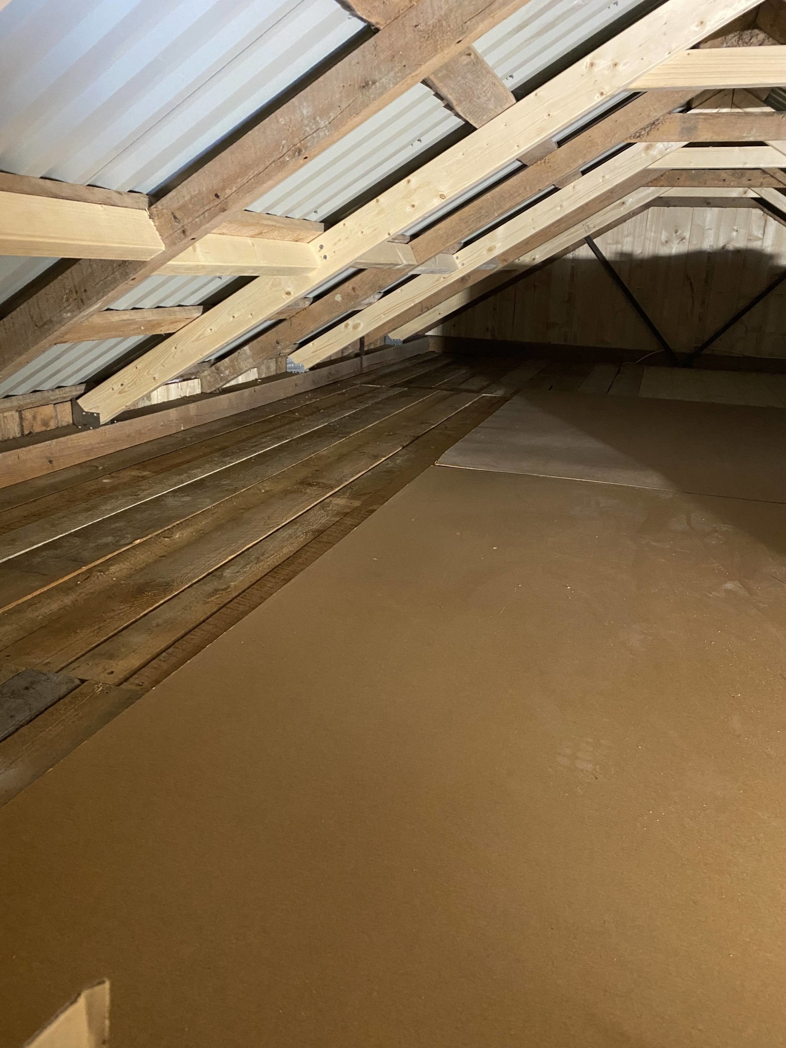

Har ett loftgolv ovanpå garaget, består av innertak i garaget av osb skiva, sen ångspärr, 170mm isolering mellan reglarna, golv av plank på reglarna samt masonitskivor ovanpå det.
Garaget är ouppvärmt just nu men kanske ska bli det på sikt. Loftutrymmet kommer vara ouppvärmt.
Har ibland haft problem med kondens från plåttaket som droppar ner på masoniten. Är orolig att det droppar ner och eventuellt rinner ner till isoleringen och skapar fukt och mögel.
Hade en tanke på förutom se över ventilationen på loftutrymmet att lägga ett lager underlagspapp ovanpå masoniten. Mest för att säkra isoleringen för eventuellt dropp och läckage. Men underlagspappen är ju också ångtät. Då blir isoleringen ångtät från 2 håll och undrar om det är något man bör undvika?
Bifogar bild på hur det ser ut idag. Tar gärna emot andra lösningar också, är bara en glad amatör

Såga upp lite takfotsventilation istället, så att kondensvattnet kan rinna ner och ut längs plåten, ifall den ens bildas då. Hjälper inte det så såga upp för ett par ventiler i gavlarna. (Glöm inte att täta båda med musnät.)
Eller lägg på ett par lager isolering till ovanpå masoniten.
Kondens uppstår när varm luft träffar kall yta. Det enklaste då är ju att kyla den varma luften till samma temperatur som den kalla ytan genom att släppa in mer kall luft utifrån och släppa ut mer varm luft inifrån. Eller genom att öka på isoleringen.
Det är ganska bra ventilation vid takfoten men på gaveln har jag tänkt sätta dit en ventil.ricebridge skrev:
Har ökat isoleringen från 95mm till 170mm innan jag la tillbaka golvet och masoniten så det kanske hjälper också.

Vill du bli av med droppet helt finns det inget bättre alternativ än att lyfta på plåten och montera kondensfolie. Hur mycket man än försöker så kommer det bli kondens under plåten ibland, behåller du det som vind är det möjligt att det lilla kondensdropp aldrig kommer bekymra dig men det är svårt att veta i förväg.
Tyvärr inte möjligt lyfta plåten så får helt enkelt hålla koll och leva med det. Kommer enbart vara vind med lite förvaring.Rickard. skrev:
