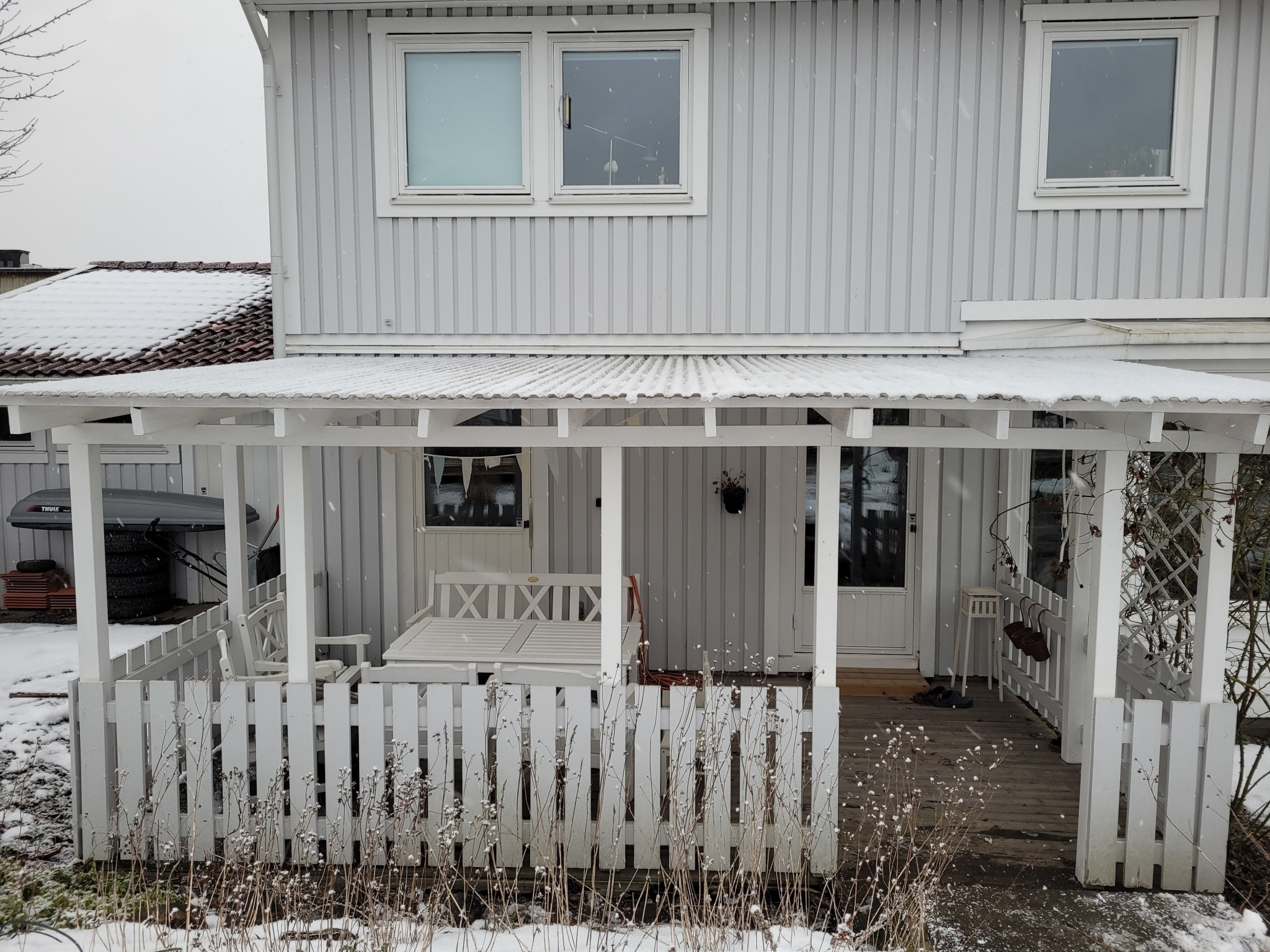

Ska riva befintlig uteplats och bygga ny trall och tak (pga röta och för att få upp trallhöjden till altandörr).
Kommer bygga ungefär samma storlek på altanen som nuvarande, dvs ca 5x3,5 m. Skillnaderna blir att jag höjer altanen ca 17 cm (till dörrhöjd) och även taket. Är just nu inne på att bygga taket på samma nivå som den vita plankan ovan burspråk, blir nog snyggast att få det i linje.
I övrigt har jag tänkt att bygga trappa på samma ställe som nuvarande. Har däremot svårt att veta vad jag ska göra i slänten där det nu är ett litet odlingsland. Tycker det blir konstigt att ha en så pass kraftig slänt rakt ner mot uteplatsen. Och jag vill inte ha kvar odlingslandet där.
Har ffa 2 funderingar.
1) Hur ska jag göra taket vid den del som går över burspåket?
2) Vad kan jag göra i slänten bredvid trappan? Gradäng? Trappa? Alla tips mottages
