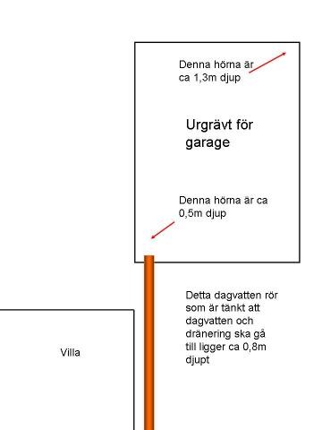

Har nu bestämt med entreprenören att leran inte ska läggas tillbaka.
All matjord är borta, men nu kommer nästa problem.
Förslaget nu är att hela hålet fylls med makadam upp till rätt nivå.
Problemet är att lägsta punkten är lägre än dagvattenledningen som dräneringen ska kopplas till. Därför är förslaget att sätta en pumpbrunn i lägsta hörnet.
Eftersom leran i botten gör att vattnet kommer att rinna dit.
Anledningen till att dom vill fylla med makadam är att det är närmre att köra och hämta makadam än fyllnadsgrus. Enligt dom ska det inte göra någon skillnad om det är makadam hela vägen ner till leran, eller om det är fyllnadsgrus och bara makadam överst?
Ska det läggas något annat i botten som gör att vattnet inte rinner till lägsta hörnet?
Eller ska det dit en pumpbrunn?
Eller måste dräneringen ligga lika lågt som lägsta punkt på det urgrävda?
Annat förslag?

Är det verkligen makadam du ska fylla med? Det verkar väldigt konstigt om det bara finns makadam i berg/grus-täkten. För att krossa fram makadam så måste man utgå från ett samkross, vanligtvis 0-125, 0-150 eller 0-200.
Du kanske blandar ihop namnen på dem olika materialen?
Som svar på dina frågor (jag satte nummer framför frågorna).
1. Nej det behöver du inte. Är det lös lera kan man lägga ut en geotextil som förhindrar materialuppträngning i makadamen. Risken för materialuppträngning är större om du använder makadam istället för ett samkross, då makadammen inte innehåller något fint material som fyller hålrummen mellan stenarna.
2. Nej, pumpbrunn behövs inte. Det gör inget att vattnet står i fyllnadsmaterialet. Det är makadamlagret under betongplattan (ca 15 cm tjockt) som utgör det kapillärbrytande lagret.
3. Nej, men dräneringen bör ligga ca 20-30 cm under underkant kantbalk.
Lycka till
