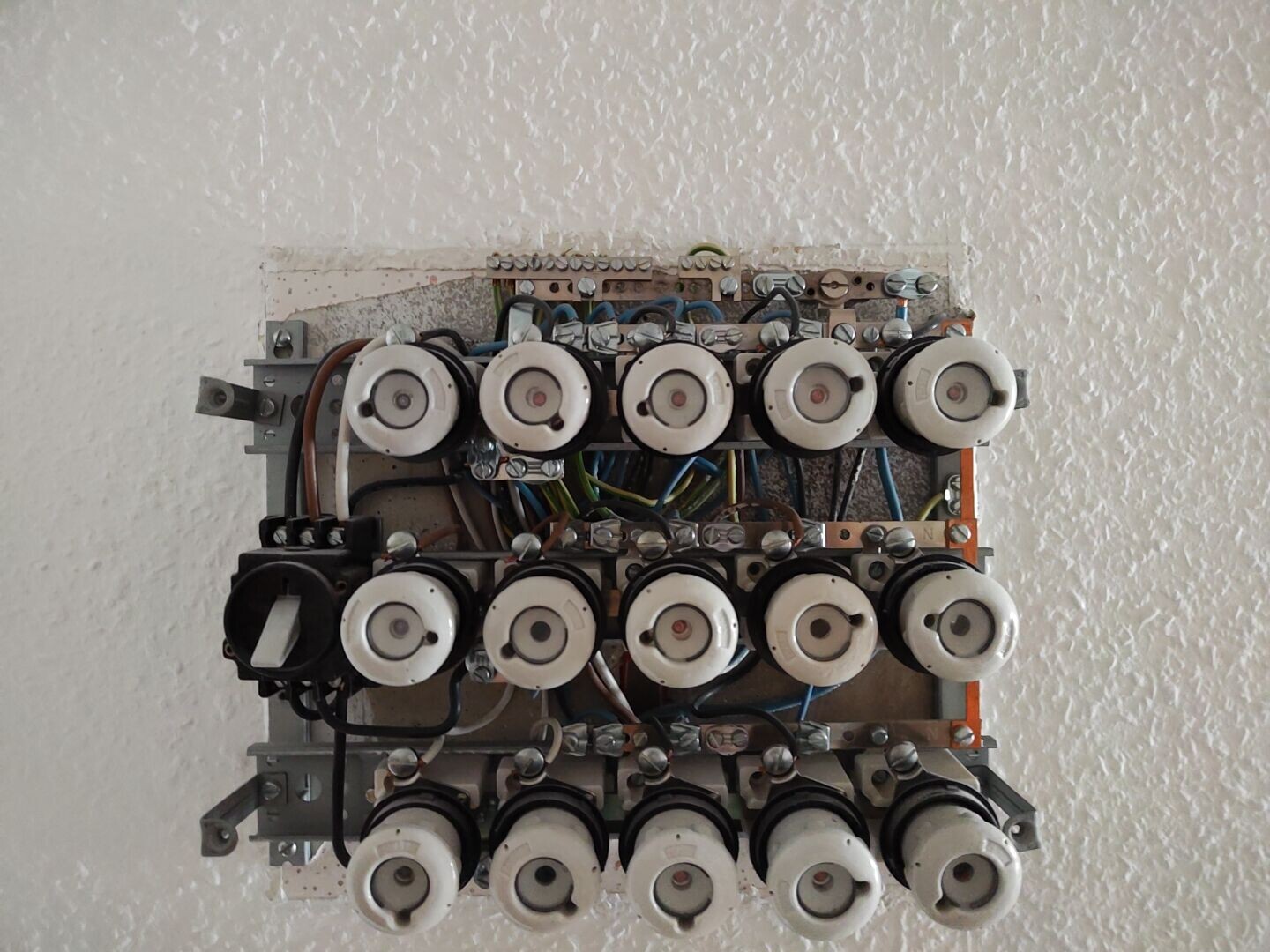

Räcker det att man slår av huvudbrytaren i proppskåpet eller behöver man slå av strömmen utanför lägenheten?
Problemet är att jag inte har tillgång till där lägenheten har sin huvudsäkring och måste få elektriker och fastighetsskötare att vara här samtidigt.

Stänger du av huvudbrytaren så har du fortfarande ström till inkommande huvudbrytaren men inte utgående. Om du ska in med jfb så sker det efter huvudbrytaren.
Om du ska ge dig på sånt ingrepp så borde du ha el mätverktyg för att konstatera att det är strömlöst, kunskap och behörighet

Den första elektrikern svarade att de rekommenderade att byta ut hela centralen och ville inte endast installera jordfelsbrytare. Medans här så verkar folk gilla gamla centraler.J J-banan skrev:
Man vill ju veta om elektrikern säger något för sin skull eller min. Det är ju lite säkrare för elektrikern att det är helt strömlöst och jag står för kostnaderna så de är ju inte oberoende i frågan.

Man bryter tillräckligt för att det ska vara säkert att arbeta. Vanligen räcker det med HB i den central som ska kompletteras. Men det går inte att svara på generellt utan att se din central. Är det en gammal diazed som ska kompletteras med en extern JFB så krävs mycket bök o stök i centralen. Så det beror på hur pass väl ingående plint på HB är beröringsskyddad. En bild på din central med locket av kan ge bättre svar.

I den där centralen är inte huvudströmbrytaren minst IP XXB och man kommer då vid arbete att hamna närmare än 300 mm från oisolerad spänningssatt del och risk finns även att man kan råka beröra denna.
Då behöver åtgärder vidtas och arbetsmetoden arbete utan spänning går inte tillämpa enbart enligt SS-EN 50110-1 som alla elfirmor jobbar efter (förutom eventuella anvisningar som komplement)
De flesta elfirmor kommer nog behöva att slå av strömmen minst två gånger beroende på hur man väljer att lösa detta.

För mig ser det rimligt ut att komplettera den centralen med jordfelsbrytare och bara bryta med huvudbrytaren. Tveklöst är att man måste bryta tidigare om man skall byta hela centralen.
För min del vill jag inte sträcka mig så långt som till att jag gillar gamla centraler. Men jag ser inte någon säkerhetsmässig orsak att byta centralen på bilden i stället för att bara komplettera med jordfelsbrytare.data55 skrev:

Som elektriker har jag kompletterat dessa centraler med jordfelsbrytare många gånger och enbart slagit av huvudbrytaren. Men det är din elektriker som bestämmer vilken arbetsmiljö han vill jobba i. Ring och fråga.
